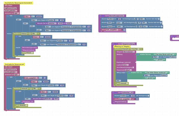

      Hallo zusammen
      Ich versuche meinen Sonnenstoren "Smart" zu machen, leider funktioniert mein Skript einfach nicht und es löst nicht aus auch wenn alle bedingungen erfüllt sind... kann mir jemand sagen wo der Fehler ist?
      hier noch als javascrypt:
      var timeout3, Auto_ausgel_C3_B6st, timeout, timeout2;
       * Beschreibe diese Funktion …
      function Beschattungsprozess() {
        setStateDelayed("shelly.0.SHSW-25#BA6DC5#1.Shutter.Position"/*Position*/, 30, 1000, false);
        setStateDelayed("shelly.0.SHSW-25#BA6DC5#1.Shutter.Open"/*Open*/, true, 45000, false);
        setStateDelayed("shelly.0.SHSW-25#BA6DC5#1.Shutter.Pause"/*Pause*/, true, 700, false);
        Auto_ausgel_C3_B6st = 1;
      function Aufmachen_wenig() {
      function Telegrammeldung() {
        // Mitteilung an Telegram
        timeout3 = setTimeout(function () {
          sendTo("telegram", "send", {
              text: (['Der linke Storen wird auf: ',getState("shelly.0.SHSW-25#BA6DC5#1.Shutter.Position").val,'% gesetzt'].join(''))
          console.log((['Der linker Storen wurde auf: ',getState("shelly.0.SHSW-25#BA6DC5#1.Shutter.Position").val,' gesetzt'].join('')));
          (function () {if (timeout3) {clearTimeout(timeout3); timeout3 = null;}})();
        }, 10000);
      function Aufmachen_voll() {
        setState("shelly.0.SHSW-25#BA6DC5#1.Shutter.Position"/*Position*/, 100);
        Auto_ausgel_C3_B6st = 0;
        Telegrammeldung();
      // Manuelle Steuerung
      on({id: "EigeneDatenpunkte.0.Storensteuerung"/*Storensteuerung*/, change: "ne"}, function (obj) {
        var value = obj.state.val;
        if ((obj.state ? obj.state.val : "") != getState("shelly.0.SHSW-25#BA6DC5#1.Shutter.Position").val) {
          setStateDelayed("shelly.0.SHSW-25#BA6DC5#1.Shutter.Position"/*Position*/, (obj.state ? obj.state.val : ""), 2000, false);
          Telegrammeldung();
      // Automatische Steuerung bei Sonnenlicht
      on({id: "deconz.0.Sensors.25.lux"/*LightLevel 25 lux*/, change: "ne"}, function (obj) {
        if ((obj.state ? obj.state.val : "") > 60000 && getState("shelly.0.SHSW-25#BA6DC5#1.Shutter.Position").val == 100 && compareTime("14:00", "18:00", "between") && getState("deconz.0.Sensors.10.temperature").val > 18 && getState("deconz.0.Sensors.13.temperature").val > 24) {
          timeout = setTimeout(function () {
            if ((obj.state ? obj.state.val : "") > 55000 && getState("shelly.0.SHSW-25#BA6DC5#1.Shutter.Position").val == 100 && getState("deconz.0.Sensors.13.temperature").val > 24) {
              Beschattungsprozess();
              Telegrammeldung();
              (function () {if (timeout) {clearTimeout(timeout); timeout = null;}})();
          }, 300000);
      // Automatische Steuerung auf
        if (Auto_ausgel_C3_B6st == 1 && (obj.state ? obj.state.val : "") < 45000 && getState("shelly.0.SHSW-25#BA6DC5#1.Shutter.Position").val < 100) {
          timeout2 = setTimeout(function () {
            if ((obj.state ? obj.state.val : "") < 45000 && getState("shelly.0.SHSW-25#BA6DC5#1.Shutter.Position").val < 100 || compareTime("18:01", "null", "==")) {
              Aufmachen_voll();
            (function () {if (timeout2) {clearTimeout(timeout2); timeout2 = null;}})();
          }, 300000);

        MCU @cainam last edited by
        @cainam Immer noch Probleme? Oder schon erledigt?
        Bitte die Bilder einzeln größer im Spoiler iobroker-forum-auge-spoiler.PNG (das Auge oben und dann dort die Bilder einfügen)! Danke.
