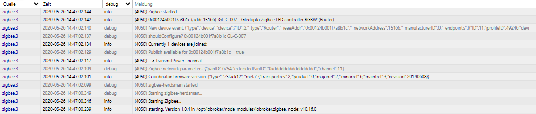

          djsirius last edited by
          ich habe festgestellt, dass ich die Farben verändern kann. Alles andere scheint nicht zu funktionieren.
