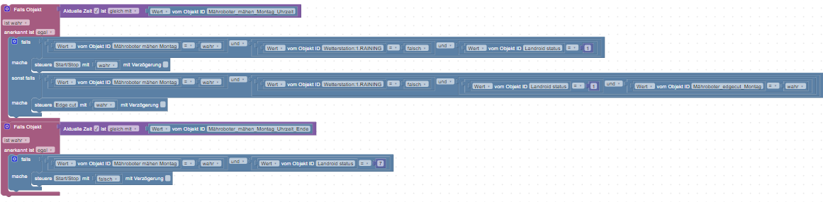

      ich versuche über ein Blockly meinen Worx Landroid in abhängig einiger Parameter zu starten. Aktuell schaffe ich dieses jedoch nicht.

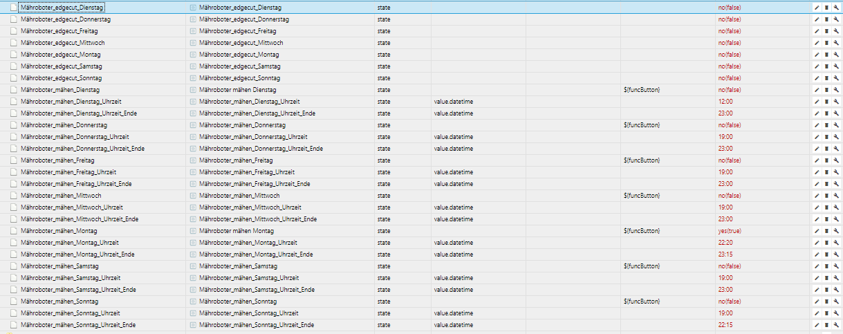

      Um das Blockly auszuführen habe ich einige Datenpunkte angelegt:

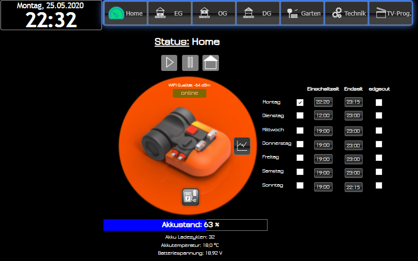

      Die Datenpunkte werden über Vis befüllt:
      Hier das Blockly:
      über einige Tips wäre ich sehr dankbar... 👍

        @Bastian-Rüggen was ist dein Ziel ??

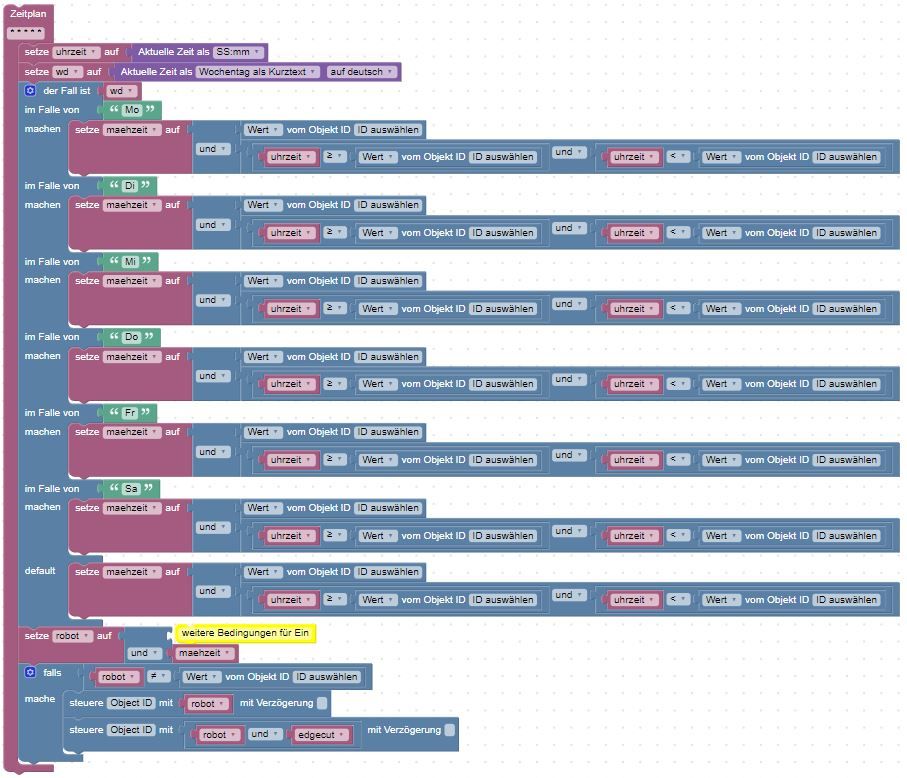

          paul53 @Bastian Rüggen last edited by paul53
          @Bastian-Rüggen
          Vorschlag:
          Das solltest Du dann noch um das Setzen der Variable edgecut aus den Datenpunkten erweitern.

            @arteck Mein Ziel ist es unabhängig von der Worx App zu sein. Langfristig möchte ich auch einstellen, dass mein Mähroboter sowohl vormittags als auch abends läuft. Das ist über die Worx App nur durch manuelles Eingreifen möglich.
