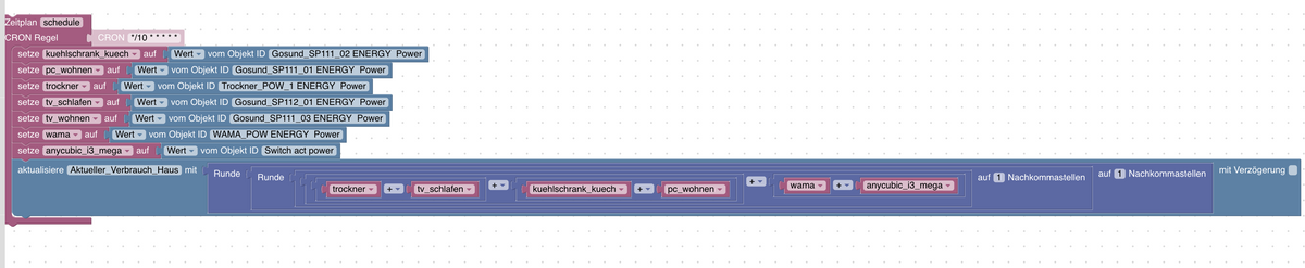

      ich möchte gerne mehr als zwei Werte addieren. Warscheinlich denke ich zu kompliziert oder ich verstehe es nicht richtig 🙂
      habe mir variablen angelegt und diese möchte ich alle addieren. Mein Blockly sieht so aus und funktioniert auch. Nur geht es einfacher?
      Danke 🙂
        Jan1 @funboxbolzer last edited by
        @funboxbolzer
        das wird nicht einfacher werden, kannst aber mal auf externe Eingänge bei den Blöcken umschalten und einmal runden weg lassen, dann wirds übersichtlicher.
          funboxbolzer @Jan1 last edited by
          @Jan1
          danke. dann war ich ja richtig. das freut mich schon mal. Runden brauch ich, sonst wird es teilweise mit 8 Nachkommastellen angezeigt.
          Wie mache ich das mit den Externen Eingängen? Bin nicht sehr bewandert mit blockly.
            @funboxbolzer
            ja aber gerundet wird zum Schluss der Rechnung und nicht mitten drin 😉
            Rechte maustaste auf den Block der externe Eingänge anzeigen soll.
              @Jan1 sagte in mehr als zwei Werte addieren - einfacher?:
              @funboxbolzer
              ok - gecheckt...
              des mit dem externen Eingang versuche ich mal.

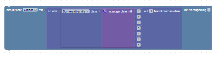

                @funboxbolzer

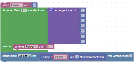

                Auch nicht zwingend besser, aber wenn du Spaß dran hast, kannst du es auch mit einer Liste lösen. Alle werte in eine Liste schreiben und über eine Schleife die Summe bilden. Am Schluss dann runden. Immerhin sparst du dir dann die variablen 😉
                • DAN78
                  DAN78 last edited by DAN78
                  @funboxbolzer

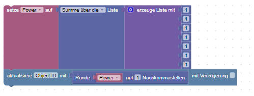

                  so wie buggybeast schrieb geht das auch einfacher.... Die Schleife brauchst du dazu nicht zwingend.
                  z.B.
                  oder so.... vieleicht ein wenig übersichtlicher
                  oder mit der Schleife
                    funboxbolzer @DAN78 last edited by
                    @DAN78
                    Danke. Das sieht ja gut aus. Da hat man einen schönen überblick und kann einfacher werte zum addieren zufügen. Vielen dank. Gruß Klaus

                      @DAN78 Jau hast recht. Wozu künstlich ne Schleife bauen, wenn die Summen Funktion schon da ist 😀 hatte ich nicht dran gedacht.
