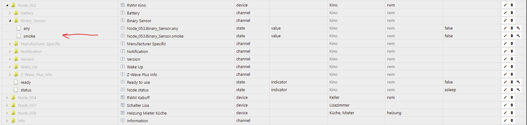

                Was anderes, sag mal der Auslösepunkt beim Heimann ist der hier (asleep):
                Also, wenn der Rauchmelder angeht, der Status dort angezeigt wird, möchte nicht durch testen zu laut 😨

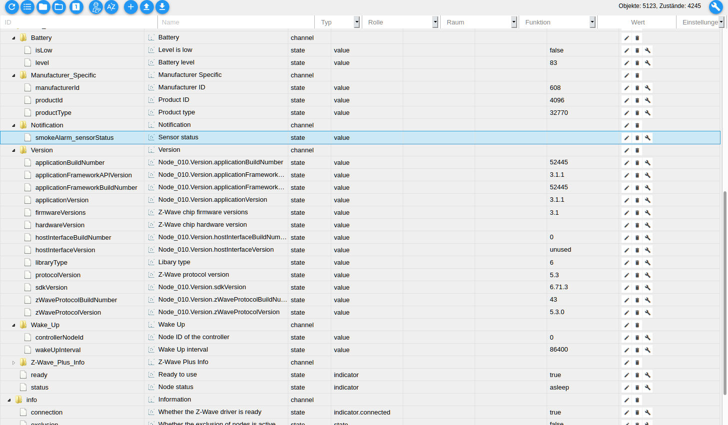

                  arteck Developer Most Active @Slowman last edited by

                    Na super, ist natürlich bei mir nicht vorhanden 😕
                      @Slowman druck mal auf den rwm knopp... kannst die sirene ja zu halten
                      • Slowman
                        Jepp, ist der smokeAlarm_sensorStatus. Also andere Baureihe, wie deiner.
