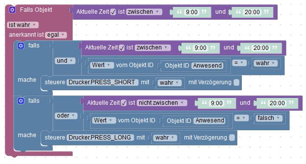

      ich würde gerne, meinen Drucker in der Zeit von 9:00-21:00 einschalten, aber nur, wenn auch wirklich jemand zu hause ist.
      Leider stehe ich hier auf den Schlauch und komme nicht weiter.

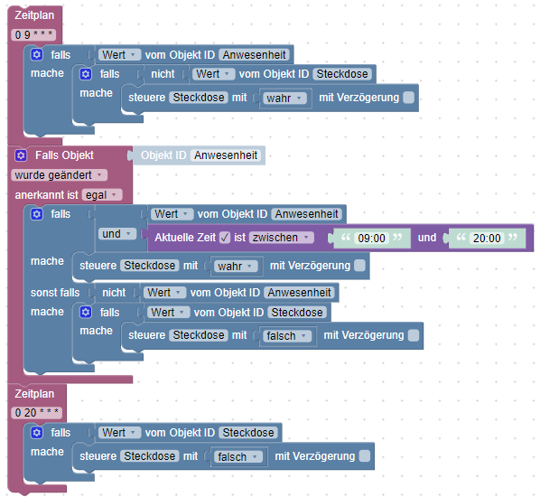

        @falke69
        ich denke, ich würde es so lösen
         <block type="schedule" id=")%ID0Cs76Ob6IBRM,._b" x="-62" y="-37">
           <field name="SCHEDULE">0 9 * * *</field>
             <block type="controls_if" id="N8H!bwS/G7b-/U:nxBcy">
                 <block type="get_value" id=")QW`-?`40y(`riWkT~,t">
                   <field name="OID">Test.0.Anwesenheit</field>
                 <block type="controls_if" id="z}}emCi,oS=CLr5EFvHm">
                     <block type="logic_negate" id="5Qe$Z]8U=@,cN;W2K;}$">
                       <value name="BOOL">
                         <block type="get_value" id="TAJ=;5p`?KWWL^G~v%=u">
                           <field name="OID">Test.0.Steckdose</field>
                     <block type="control" id="[Da5[^Lg;iqLx$n]Z?]|">
                         <block type="logic_boolean" id="5[I3%{YTw:avf1U.W2,G">
             <block type="on_ext" id="+:pCJ(-U]Q(j5[qL1#oP">
               <value name="OID0">
                 <shadow type="field_oid" id="+Lp=OwV!#s{@iyQ%|fTn">
                   <field name="oid">Test.0.Anwesenheit</field>
                 <block type="controls_if" id="6GOEDnAS65i-^U4!|[pN">
                     <block type="logic_operation" id="XF^^YDb*6j9BnjepPM#C" inline="false">
                       <field name="OP">AND</field>
                         <block type="get_value" id="^Yi=l@o_f1[Q5zg-s+cU">
                         <block type="time_compare_ex" id="wzUGN|]VB~K{fqjL{_c^">
                           <mutation xmlns="http://www.w3.org/1999/xhtml" end_time="true" actual_time="true"></mutation>
                           <value name="START_TIME">
                             <shadow type="text" id="%fIXTZ(}rs;Wu:DaR[-b">
                               <field name="TEXT">09:00</field>
                           <value name="END_TIME">
                             <shadow type="text" id="^!5u64#I%=Uz_m@3Ewj~">
                               <field name="TEXT">20:00</field>
                     <block type="control" id="0cbB#?PdEvIp1u9_:fQU">
                         <block type="logic_boolean" id="mokB!HP1~KAc8S|k$/f?">
                   <value name="IF1">
                     <block type="logic_negate" id="Qi4pnctnWFZuMg{qRnvo">
                       <value name="BOOL">
                         <block type="get_value" id="DpCO{(N8]c`l=iCSv1^L">
                   <statement name="DO1">
                     <block type="controls_if" id="3e6J7w^AMI-[Wl[27YbS">
                         <block type="get_value" id="R-6L/%L#22|kUVlq;k;4">
                         <block type="control" id="[dJ#{:.EOd(*,X;pilUn">
                             <block type="logic_boolean" id="DJ5kZraFJ@e|Grh5C.@k">
                 <block type="schedule" id="rZ|$ZW6S?z9Wou%UDFm7">
                   <field name="SCHEDULE">0 20 * * *</field>
                     <block type="controls_if" id="Y/8_1:4+(QCb7XTfXh7F">
                         <block type="get_value" id="GbYRucn7AA}jY~1=w)ln">
                         <block type="control" id="+n.TNXY|6~ByyZz1uYjA">
                             <block type="logic_boolean" id="?N7fVBg%b-j$:}a0F?.8">

          falke69 @BBTown last edited by
          @BBTown
          Vielen Dank,
          habe ich gerade so umgesetzt und mit den Zeiten und der Anwesenheit experimentiert.
          Bis jetzt scheint es sauber zu laufen.
          Vielen Dank
