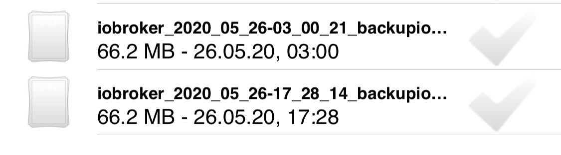

                Der master ist eine vm auf einem NUC, selbst auf dem hat mein backup „nur“ 70MB.

                    Ich hab gedacht dass das verschiedene backups sind.
                    Ich habe gerade ein backup auf dem master gemacht und das ist genauso groß wie das von heute Nacht.
