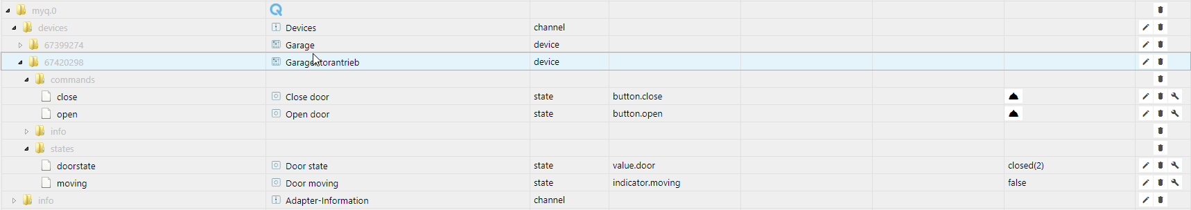

      Unter Objekte sieht es wie folgt aus:
      Dort habe ich die beiden Buttons "Close" und "Open". Wie kann ich diese aber nun in meinem Yahka Adapter ansprechen, sodass ich über die Apple Home App das Garagentor auch steuern kann, sprich öffnen und schließen. Ich habe alles mögliche ausprobiert, komme aber nicht weiter.

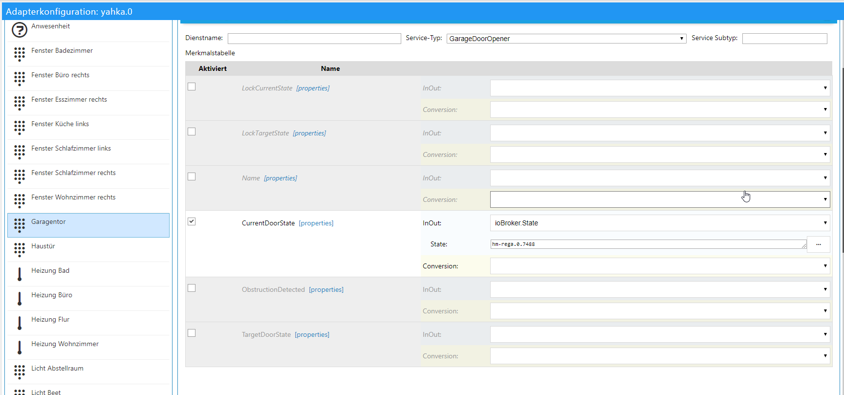

      So ist das Gerät aktuell konfiguriert:
      Unter CurrentDoorState habe ich eine Systemvariable von Homematic genommen und schreibe dort per Blockly Skript den Status true oder false je nach geöffnet oder geschlossen rein. Das funktioniert erstmal soweit. Meine Vermutung zur Steuerung war nun, dass ich unter TargetDoorState etwas eintragen muss, ich weiß aber nicht wie. Bisher wurden die Geräte einfach immer mit true und false geschaltet, das funktioniert hier aber ja nicht, da ich ja einmal open und einmal close als Objekt habe.

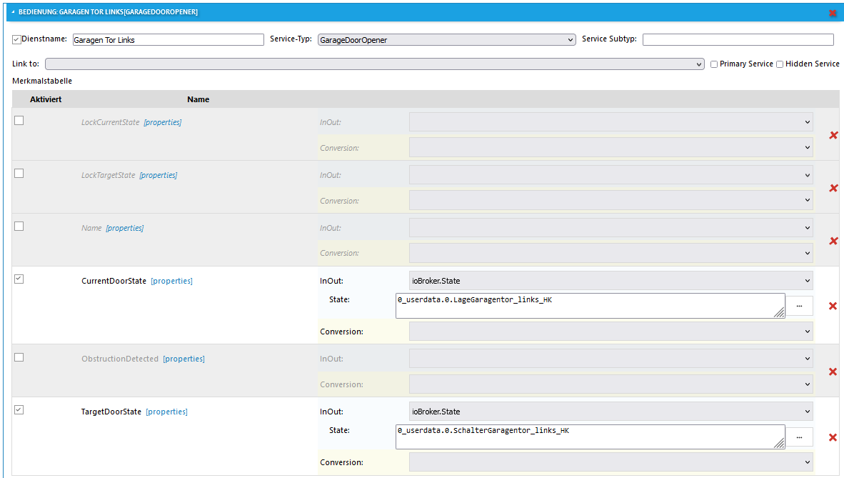

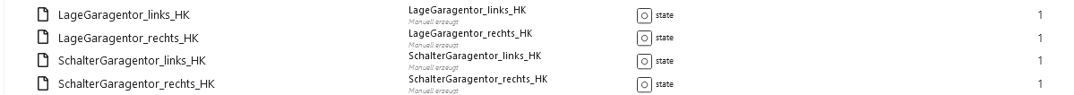

              Dann gibt es dazu diese Objekte: (rechts kannst du ignorieren, ich habe halt zwei Garagen am Haus.

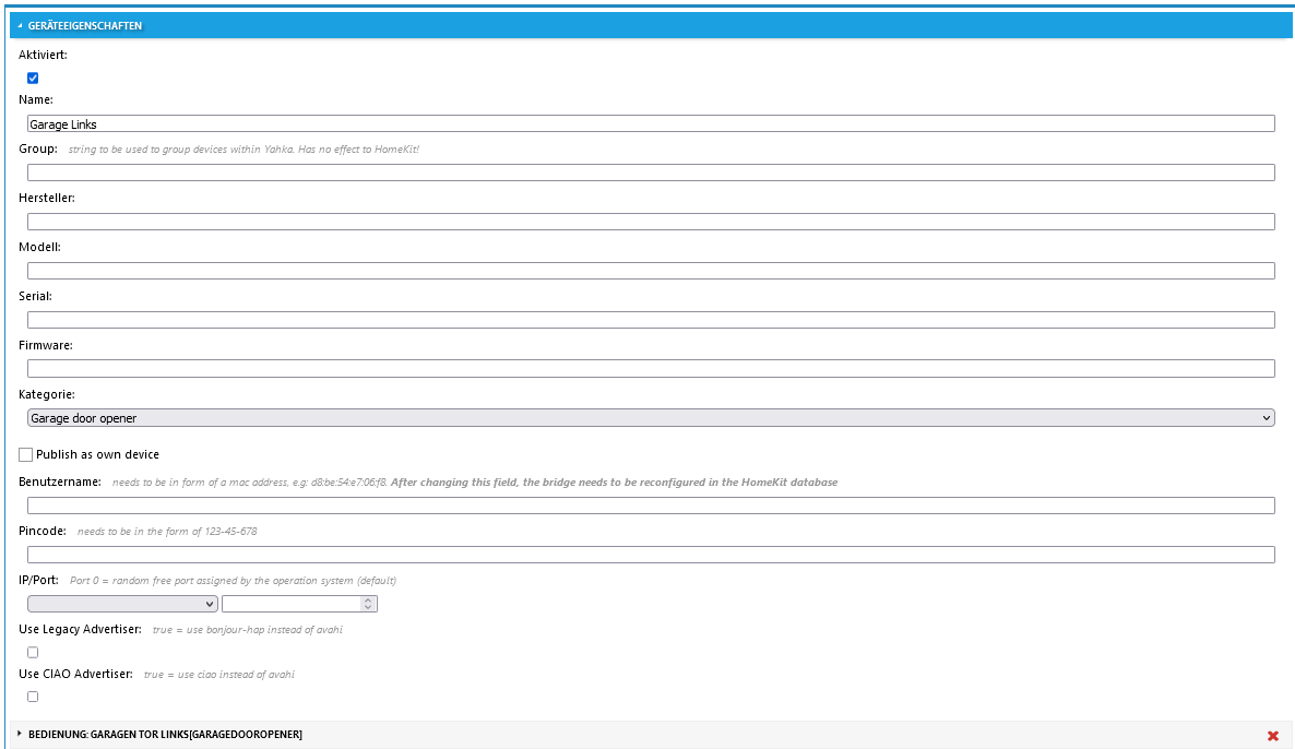

              In Yahka dann so:

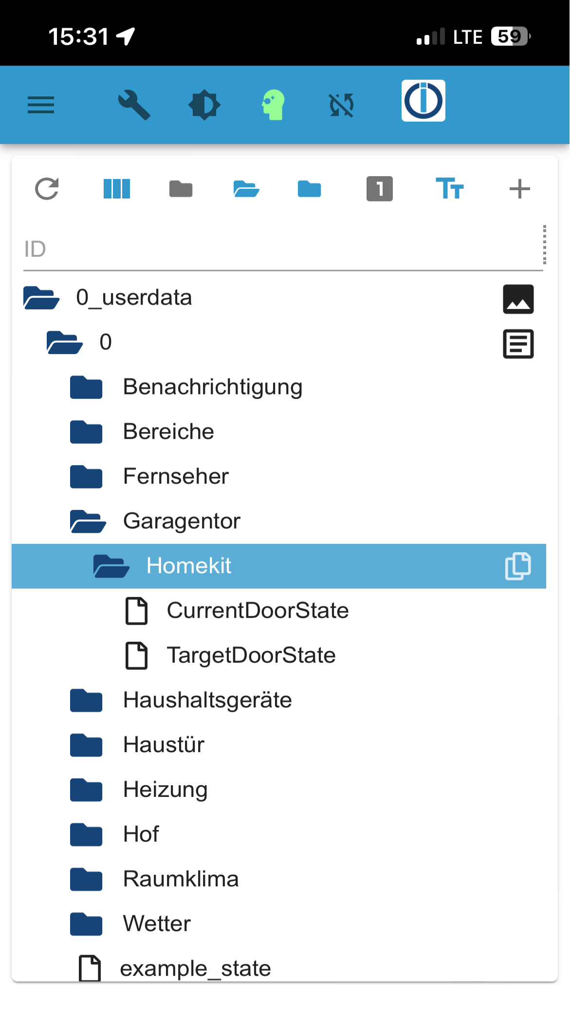

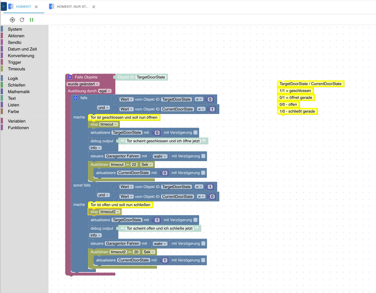

                                  Der yahka Adapter braucht beim Garagentor ja zwei Datenpunkte. Einmal CurrentDoorState (= wie der aktuelle Status vom Tor ist) und TargetDoorState (= was mit dem Tor passieren soll --> es geöffnet oder geschlossen werden)
                                  Diese beiden Datenpunkte habe ich mir im Objektbaum im Ordner 0_userdata angelegt.
                                  Der Ordner ist eben dafür da wenn du dir selbst Datenpunkte -für was auch immer- anlegen möchtest. Die kannst du dir mit dem "+" Button ja schon mal anlegt. Alles weitere dann später 😉
                                  black.falcon87 1 Reply Last reply Reply Quote 0
                                  • black.falcon87
                                    black.falcon87 @black.falcon87 last edited by
                                    @black-falcon87 achja: Als Typ nimmst du "Number" (nicht boolean)

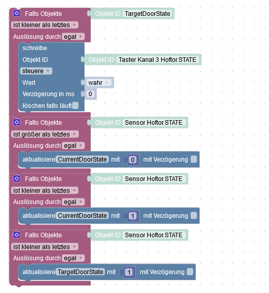

                                      superbraz @black.falcon87 last edited by
                                      @black-falcon87
                                      glaube ich habs hinbekommen - VIELEN DANK!
                                      falls du noch einen "verbesserungsvorschlag" hast, nehm ich den gern an...

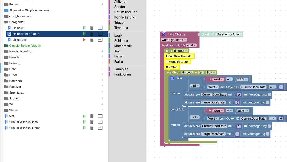

                                      • black.falcon87
                                        black.falcon87 @superbraz last edited by black.falcon87

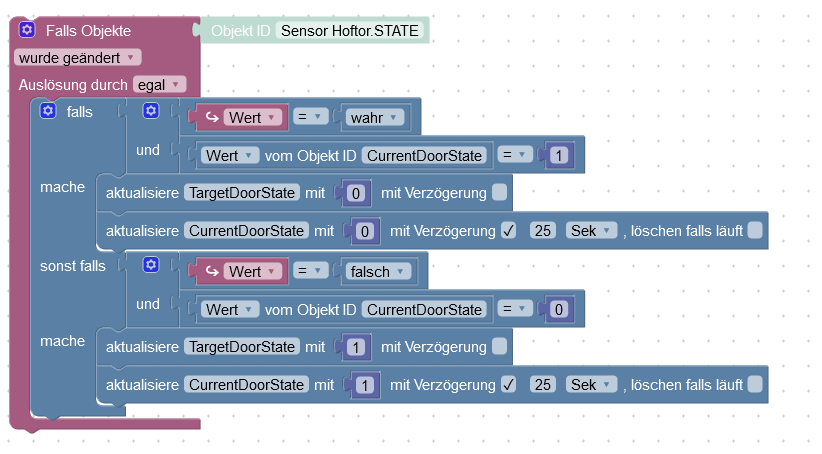

                                        @superbraz ja sieht doch gut aus. Ich habs auch so in der Art nur ein klein wenig anders 🙂
                                        Im ersten Schritt trigger ich auch auf TargetDoorState, da dieser ja in der Home App verändert wird.
                                        Bei mir braucht das Tor etwa 22 Sekunden zum hoch fahren und 20 Sekunden zum runter fahren (Schwerkraft hilft runter ja, daher gehts da wohl schneller 😄 )
                                        Durch den Timer hab ich in der Home App nicht direkt den Wechsel von "offen" zu "geschlossen" sondern der Status geht von "offen" zu "wird geschlossen" und erst wenn es zu ist ist der Status dann "geschlossen"
                                        Weiterhin musst du nur aufpassen: Du hast den Kanal 3 jetzt nur eingeschaltet oder? Der sollte ja nur 1 Sekunden eingeschaltet werden und sich dann direkt wieder ausschalten. Dafür hab ich mir in der CCU eine Direktverknüpfung angelegt zwischen einem virtuellen Taster und dem Aktor PCBS. Dadurch muss ich im Blockly nur meinen Datenpunkt "Garagentor fahren" auf true setzen, aber die CCU schickt ein Funktelegram an den PCBS mit einer Einschaltdauer von 1 Sekunden, damit der definitiv wieder ausgeht
                                        • black.falcon87
                                          black.falcon87 last edited by black.falcon87
                                          Parallel dazu hab ich mir aber noch ein zweites Blockly gemacht wo ich nur den HmIP-SCI überwache.
                                          Hier warte ich dann 24 Sekunden um den Status zu setzen.
                                          Warum dieses zweite Blockly? Naja das erste setzt den Status in der Home App ja nur dann richtig wenn das Garagentor über den PCBS gesteuert wird. Aber ich hab auch noch einen normalen -nicht smarten- Taster in der Garage sowie eine Fernbedienung von Hörmann um den Antrieb direkt zu steuern.
                                          Damit dann der Status auch passt eben dieses zweite Blockly mit einem Timeout der etwas größer ist als die Dauer vom Tor hoch bzw. runter fahren
