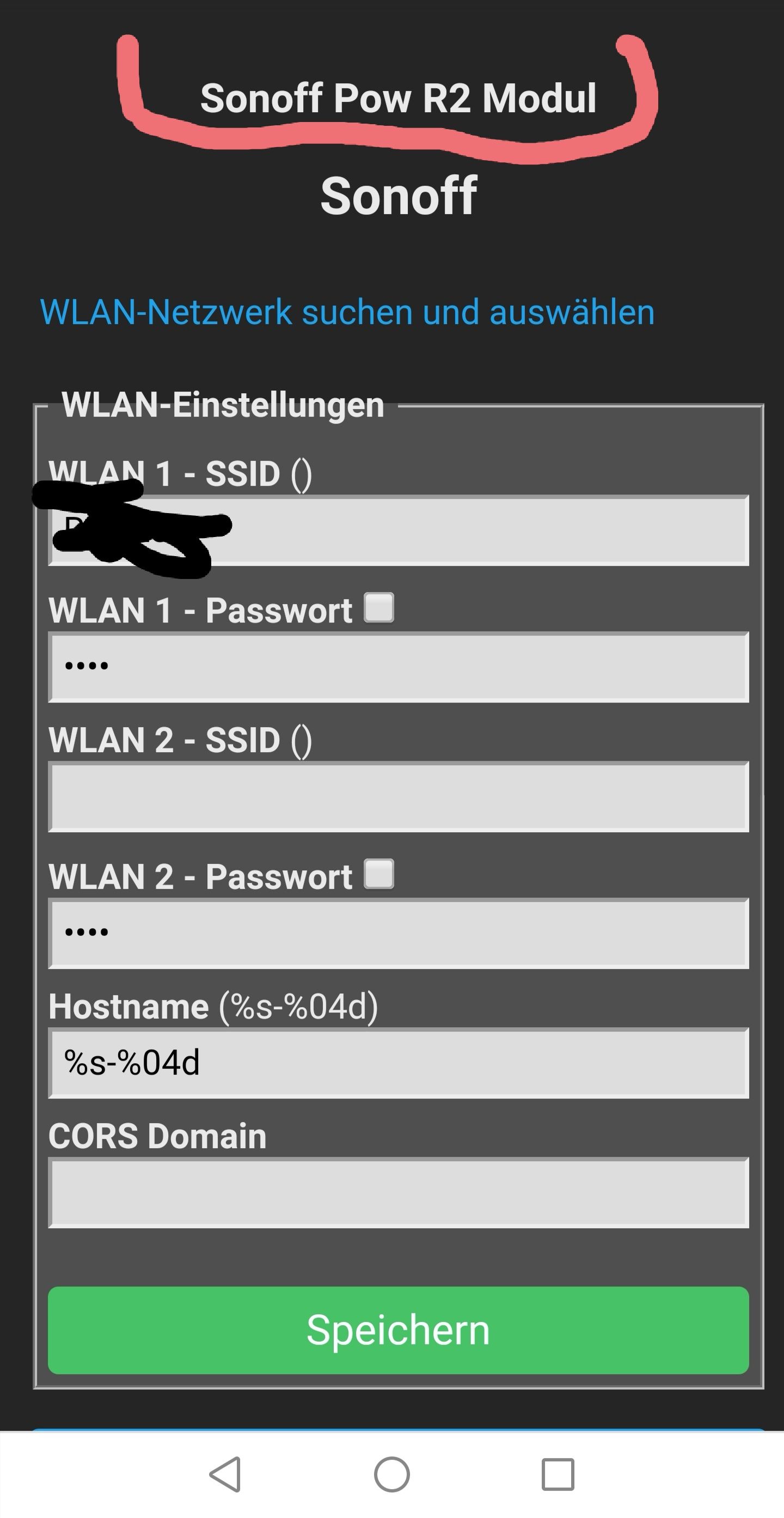

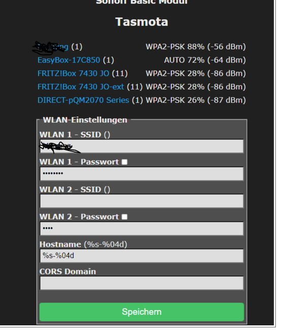

                • Ulli1
                  Ulli1 last edited by
                  f2157f64-8886-48e6-b048-384b9a00e24a-image.png so sieht die Maske aus.
                  B crunchip 2 Replies Last reply Reply Quote 0
                    bob der 1. @Ulli1 last edited by bob der 1.
                    @Ulli1
                    Oben anstatt Basic Modul den TH16 einstellen.
                    2.
