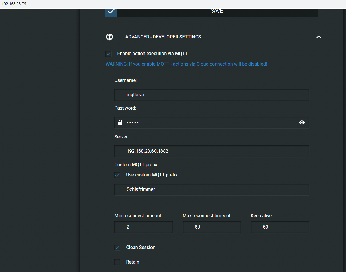

      Hi Zusammen,
      ich bin gerade dabei meine Shellys in meine komplett neu aufgesetzte ioBroker Instanz einzubinden.
      Das hat auch alles wunderbar funktioniert.
      Problem ist, dass der Shelly nicht aus ioBroker schaltet.. Irgendwie stehe ich auf dem Schlauch.
      Der Shelly direkt über das Webinterface schaltet einwandfrei.
      Vllt. hat einer von euch nen Denkanstoß
      Liebe Grüße
      Maurice

          okay, sorry. Ich hab das Problem gerade selbst gefunden.
          Es lag an dem custom prefix
          Dies muss disabled sein.
          • harrym
            harrym last edited by
            nicht unbedingt 😉 shelly via dem shelly adapter .... CoAP und HTTP ... läuft besser als via MQTT 😉
