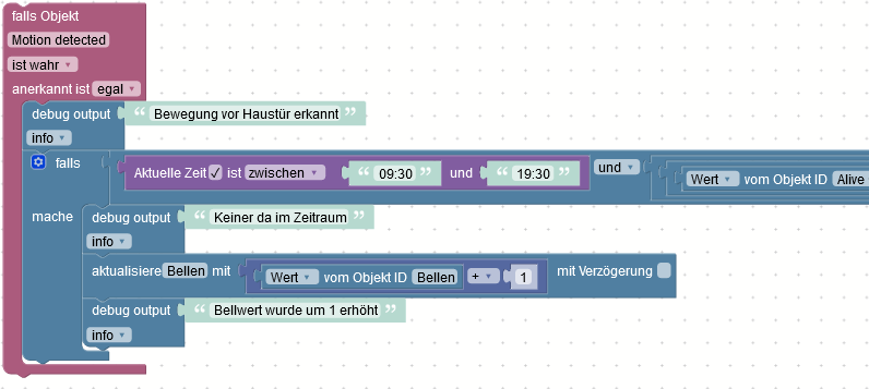

      ich bin noch Blockly-Anfänger und konnte bisher folgendes Problem nicht lösen.
      Ziel ist es, während der Abwesenheit (wird über Ping-Adpater geprüft) und nur
      zu bestimmten Zeiten (nicht nachts, wegen schlafender Familienmitglieder) einen Wachhund zu aktivieren.
      Trigger ist der Doorbird Bewegungsmelder, falls alle abwesend und richtige Uhrzeit soll eine Homematic
      Sys-Var um eins erhöht werden. Die Sys-Var heißt Bellen und hat die Werte 0, 1, 2, 3 oder 4.
      Ich hab jetzt mehrere Varianten probiert, aber es scheint so, dass Blockly immer nur die max. Anzahl
      der Stati der Sys-Var ausliest und um 1 erhöht. In iobroker steht hinter der Sys-Var Wert 0 (4).
      Ich denke der Wert in der Klammer ist die max. Anzahl der Stati ab 0 gezählt. Laut Debug wird immer der
      Wert 4 auf 5 erhöht.
      Hintergrund der Werteliste ist, um kein gleichmäßiges Bellen zu haben, habe ich 5 verschiedene Sounds
      auf meinem MP3 Gong. Immer, wenn die obigen Bedingungen erfüllt sind, soll die Sys-Var um 1 erhöht
      werden und wenn sich die Sys-Var ändert bellt der MP3-Gong. Wenn die Sys-Var auf 4 gesetzt wurde, wird sie
      durch HM Programm wieder auf 0 gesetzt.
      Vielen Dank im Voraus für Tipps.

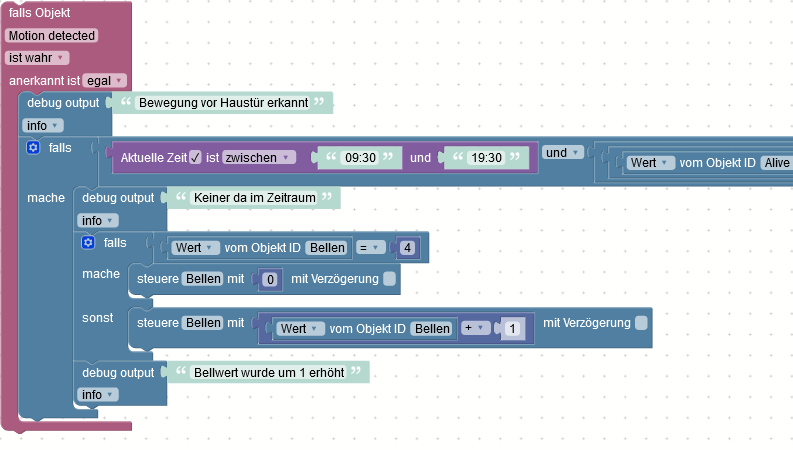

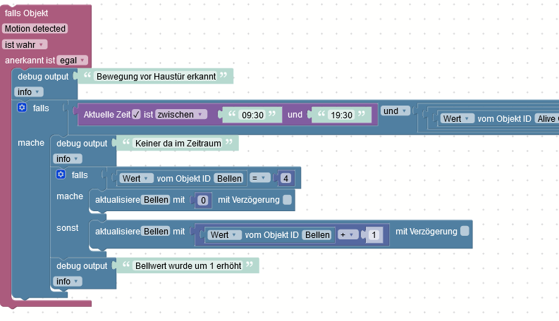

          danke für den Hinweis. Also sollte es so funktionieren:

              ForrestGump last edited by
              Ok, das hatte ich hier im Forum während der Suche nach einer Lösung
              schon umgekehrt gelesen. Daher hatte ich es jetzt mit "Aktualisiere" porbiert.
              So jetzt nochmal mit "Steuere". Rückmeldung folgt nach Test.
