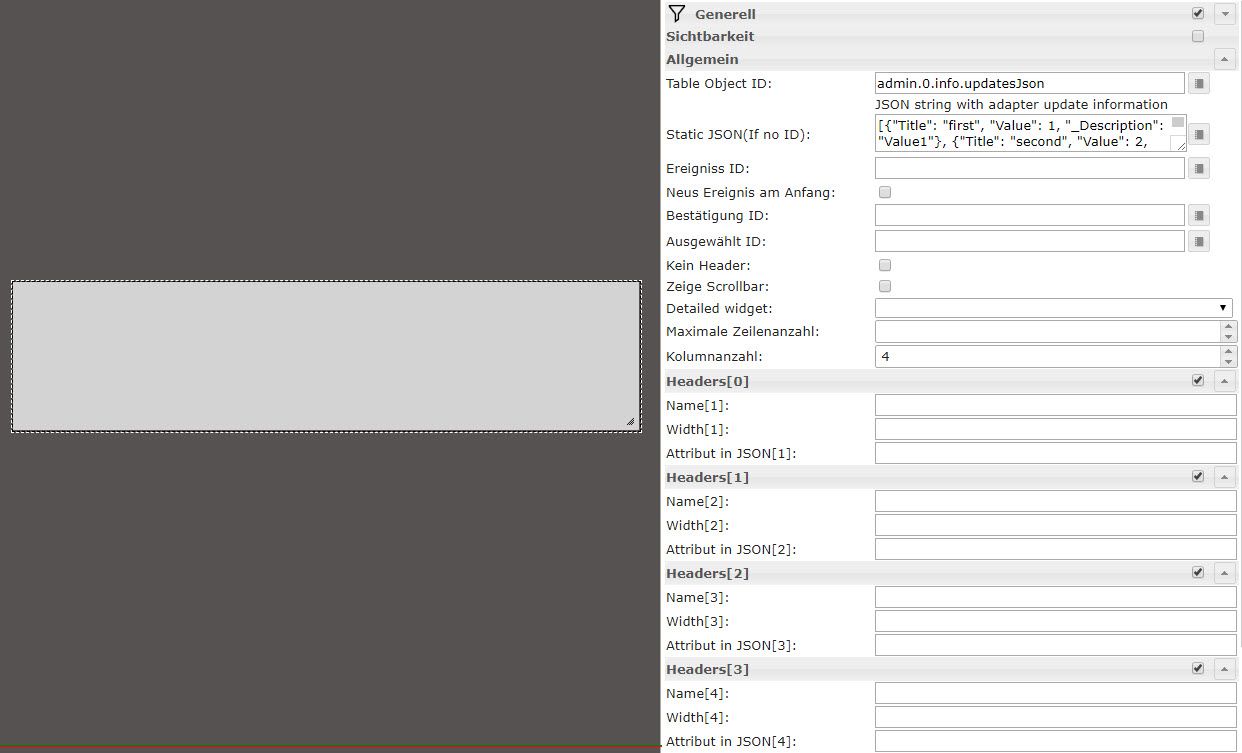

                Ich finde kein anderes Tabellen Widget als das "json Table", also vermute ich mal, Du meinst das?
                Dieses habe ich verwendet. Wenn ich nix tue, außer den DP anzugeben unter "Table Object ID", und die Anzahl Spalten erhöhe, wird leider kein Inhalt angezeigt.
                Ich habe mal einen Screenshot erstellt:
                Bei einem anderen JSON habe ich das Widget bereits erfolgreich eingesetzt, da sind aber auch alle Werte mit Attributnamen versehen....
                • C
                  Coffeelover @AlexAtHome last edited by Coffeelover
                  @AlexAtHome Genau - und wenn du jetzt das Zeug bei Static JSON rausschmeißt, sollte er IMHO die Spalten aus dem JSON anzeigen... Kann leider gerade keinen Screenshot machen / nicht testen, da ich kein Adapterupdate habe. 🙂
                  AlexAtHome 1 Reply Last reply Reply Quote 1
                  • AlexAtHome
                    AlexAtHome @Coffeelover last edited by
                    @Coffeelover Leider bleibt es dennoch leer....
                    Ich schätze, das liegt an der Art, wie das JSON aufgebaut ist:
                    {"javascript":{"availableVersion":"4.6.17","installedVersion":"4.5.1"}}
                    Ich komme nicht an den Namen des Adapters ran bzw. weiss nicht, wie ich die Verschachtelung auflösen kann.
