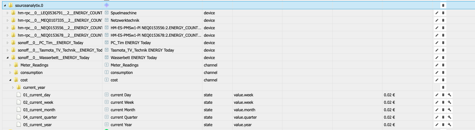

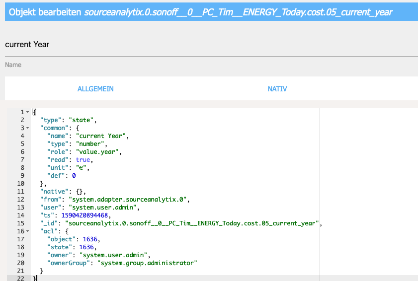

                                • tigertim08
                                  tigertim08 last edited by
                                  laut Datenpunkt ist er das. Habe ihn auch nochmal gelöscht und fom Skript anlegen lassen

                                    Homoran Global Moderator Administrators @tigertim08 last edited by
                                    @tigertim08 sagte in Summe aus verschiedenen Datenpunkte:
                                    dann gilt wohl der erste Tei lder Meldung:
                                    You are assigning a string to the state "javascript.0.Stromkosten.2020.Summe" which expects a boolean. Please fix your code to use a boolean or change the state type to string. This warning mig
                                    Also das Ergebnis nach Zahl wandeln
                                    • tigertim08
                                      tigertim08 last edited by tigertim08
                                      Wie ändere ich das denn? Hatte die einzelnen Datenpunkte schon gecheckt, diese sind auch als "number" klassifiziert.
                                      Kann es an der Unit liegen? Also das die Unit dazu führt das es bei der Folgeverarbeitung ein String und keine Nummer mehr ist?
                                        nicht die datenpunkte!
                                        Die Variable im Skript scheint Typ String zu sein
