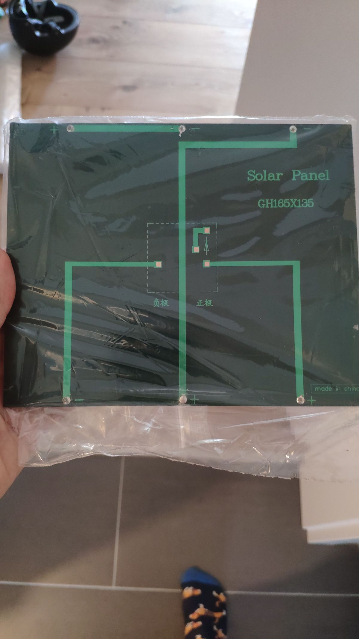

      Ich habe das folgende Panel erhalten und wollte fragen ob ich die nach was untereinander verbinden muss und an welche plus und minus ich dann gehe um es an mein battery shield anzuschließen.

        @eMd said in Solar Panel an Wemos D1 mini:
        battery shield
        Wemos/Lolin battery shield? Welche Version genau? v1.1, v.1.2, v1.3?
        Und welches sind die genauen Spezifikation von deinem Solar Panel? Vmax = 6V? 7V? Amax? Hast du vielleicht einen Link?
        Du kannst dir dein battery shield inklusive d1 mini ganz schnell braten wenn die Solarzelle überdimensioniert ist...

          Battery shield in v1. 3 und solar panel mit max 6v.
          So habe ich das irgendwo im Internet gelesen.
          Nur hat mir da nie einer die Rückseite gezeigt.

            OpenSourceNomad Most Active @eMd last edited by
            Das sollte klappen. Dein Solarpanel kommt mir allerdings recht großzügig dimensioniert (würde es mal auf ca. 500-600mA schätzen).
            Der Grund warum du mehrere (+) und (-) hast liegt daran das du bei diesem Modell/Größe bypass Dioden installieren kannst um trotz teilweiser Beschattung einen nutzbaren output zu bekommen.

              ok, danke für deine hilfe.
              Bin die woche nicht dazu gekommen, aber ich kann mit ein plus und ein minus aussuchen, ich muss keine bestimmten nehmen. das solarpanel bekommt volle breitseite sonne ab an seinem späteren standort.
