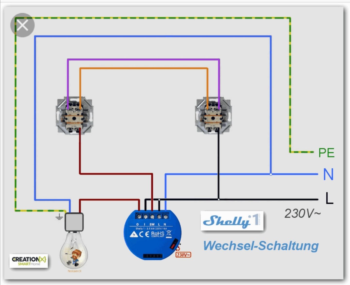

      Hey zusammen, ich hab eine Frage zu dem Shelly mit tasmota.
      Ich hab ne Wechselschaltung wo ein Lichtschalter keine eigene Stromzufuhr hat, wie schließ ich auf der anderen Seite den sonoff richtig an, iwie klappt das mit "Button/switch" nicht, da der sonoff den Strom ja nicht durchgehend weiter gibt sondern erst bei der Schaltung weswegen der Lichtschalter dann nicht schaltet
      Weiß da wer was?
        bob der 1. @Stephan Schleich last edited by
        @Stephan-Schleich
        Sonoff oder Shelly?

          Stephan Schleich @bob der 1. last edited by
          @bob-der-1 Es geht wie geschrieben um einen Shelly und es gehen auch nur 2 Kabel und keine 3 zu dem Schalter.
            Jan1 @Stephan Schleich last edited by
            @Stephan-Schleich
            Die Antwort zu dem Thema ist immer die selbe, der Shelly kommt dahin wo der Draht zur Lampe läuft und wenn dort kein N und L vorhanden ist, dann gehts nicht. Egal welche Schaltung und Schalter oder Taster vorhanden sind.
            Der Rest steh im Beipack.
