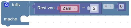

      ich möchte mit Blockly prüfen, ob eine durch 5 geteilte Zahl eine ganze Zahl ergibt. Also bei 5,10,15,20 etc. soll die Bedingung wahr sein, bei 1,2,3,4,6,7, etc. falsch sein.

        @Markus84
        M 1 Reply Last reply Reply Quote 2
          Markus84 @paul53 last edited by
          @paul53 Besten Dank!
