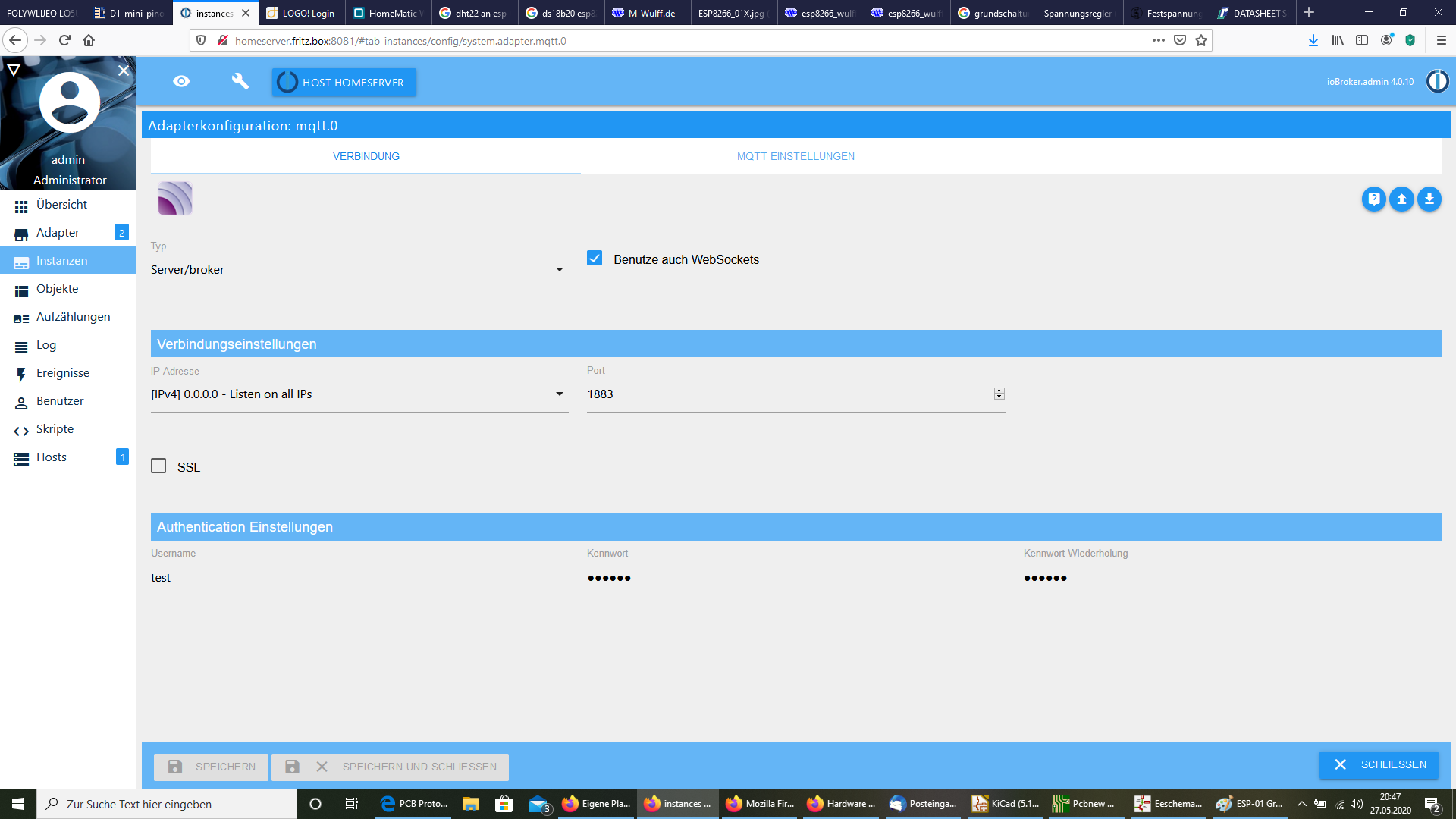

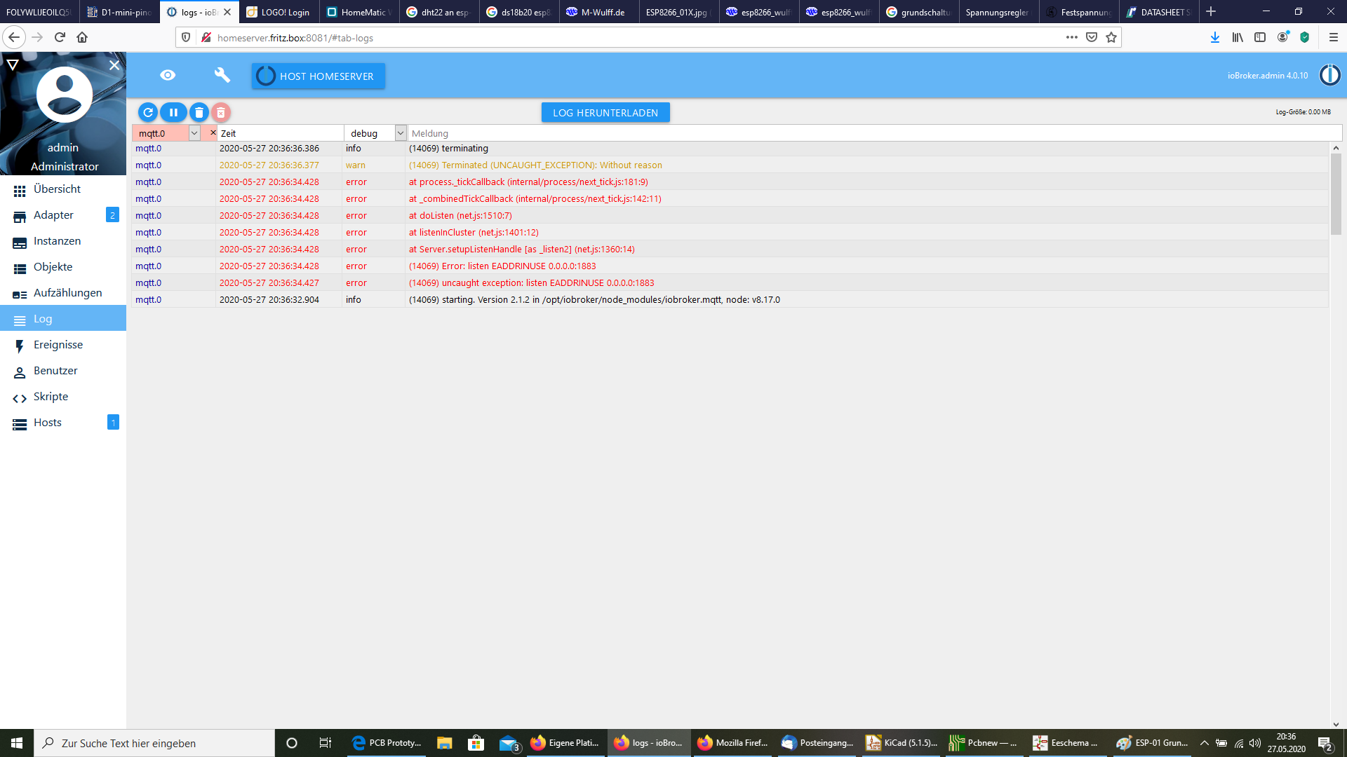

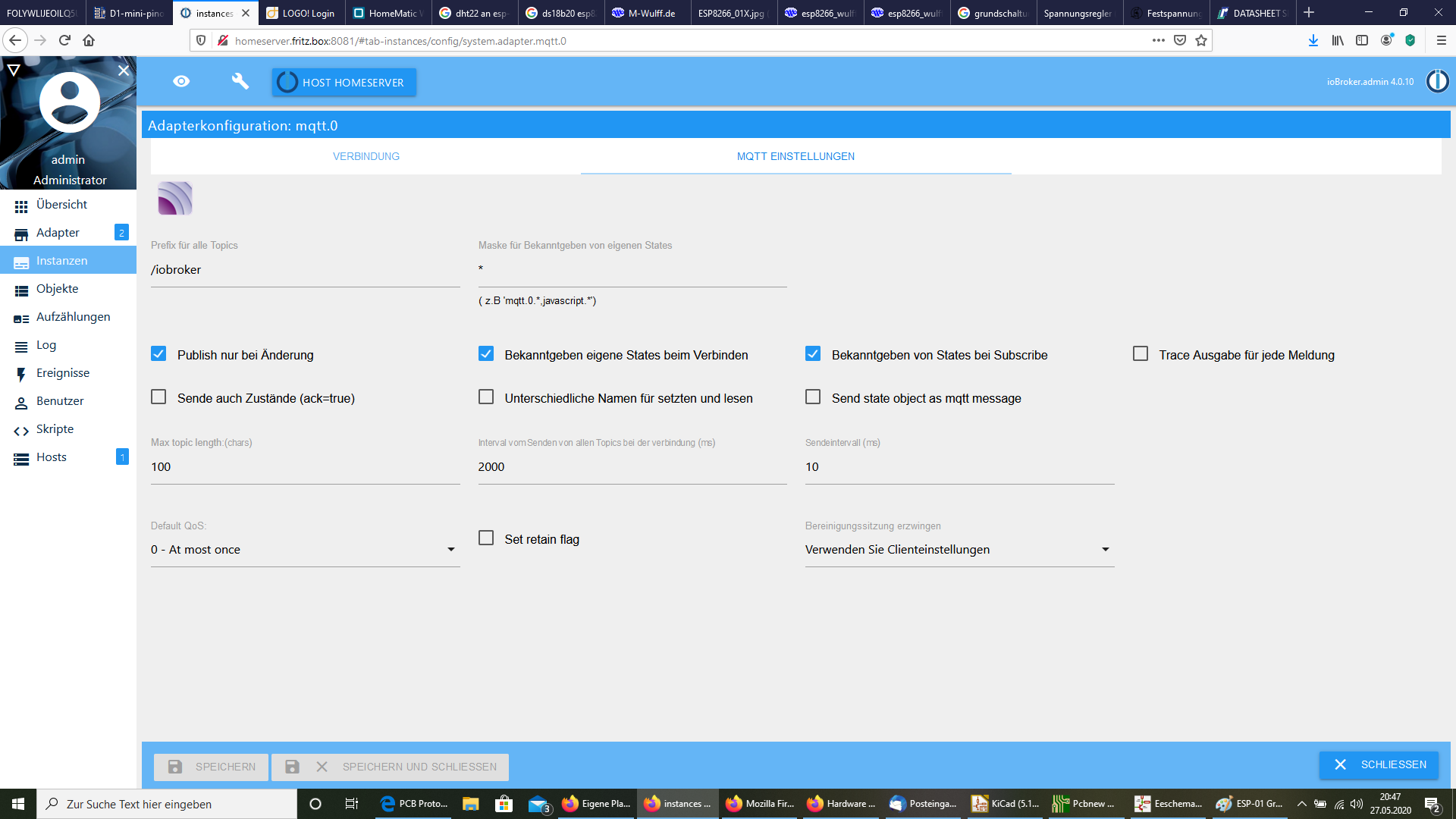

      Zum mqtt Serverproblem im ioBroker hänge ich euch den Log und die Einstellungen an, der Server startet nicht, sondern die Anzeige wechselt von gelb zu rot zu gelb usw.
      Aber hier der Log:
      Konfig 1:
      Konfig 2:

        @raspido Hast du zufällig den MQTT Adapter und den Sonoff Adapter laufen? Auf den gleichen MQTT Ports?
          raspido last edited by raspido
          Stimmt, das könnte glaub ich das Problem sein 😊
          Verschiebe ich gleich den Port vom mqtt Server und läuft. So kann Sonoff laufen lohne das ich alle Tasmotachips neu einstellen muss.
          Hab es auf Port 8883 geändert. Muss morgen nur mal den Wemos wieder einschalten und gucken ob es nun auch klappt. Meld mich morgen. Wemos ist gerade aus.
