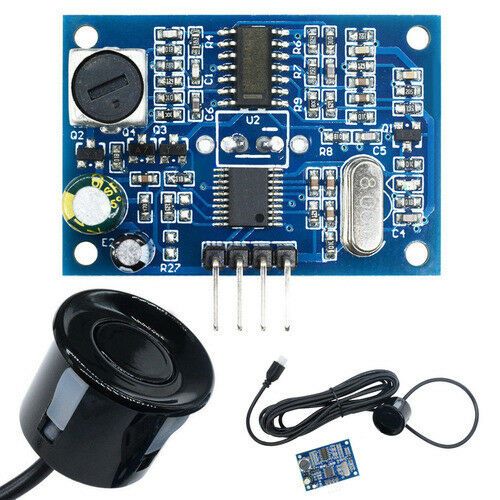

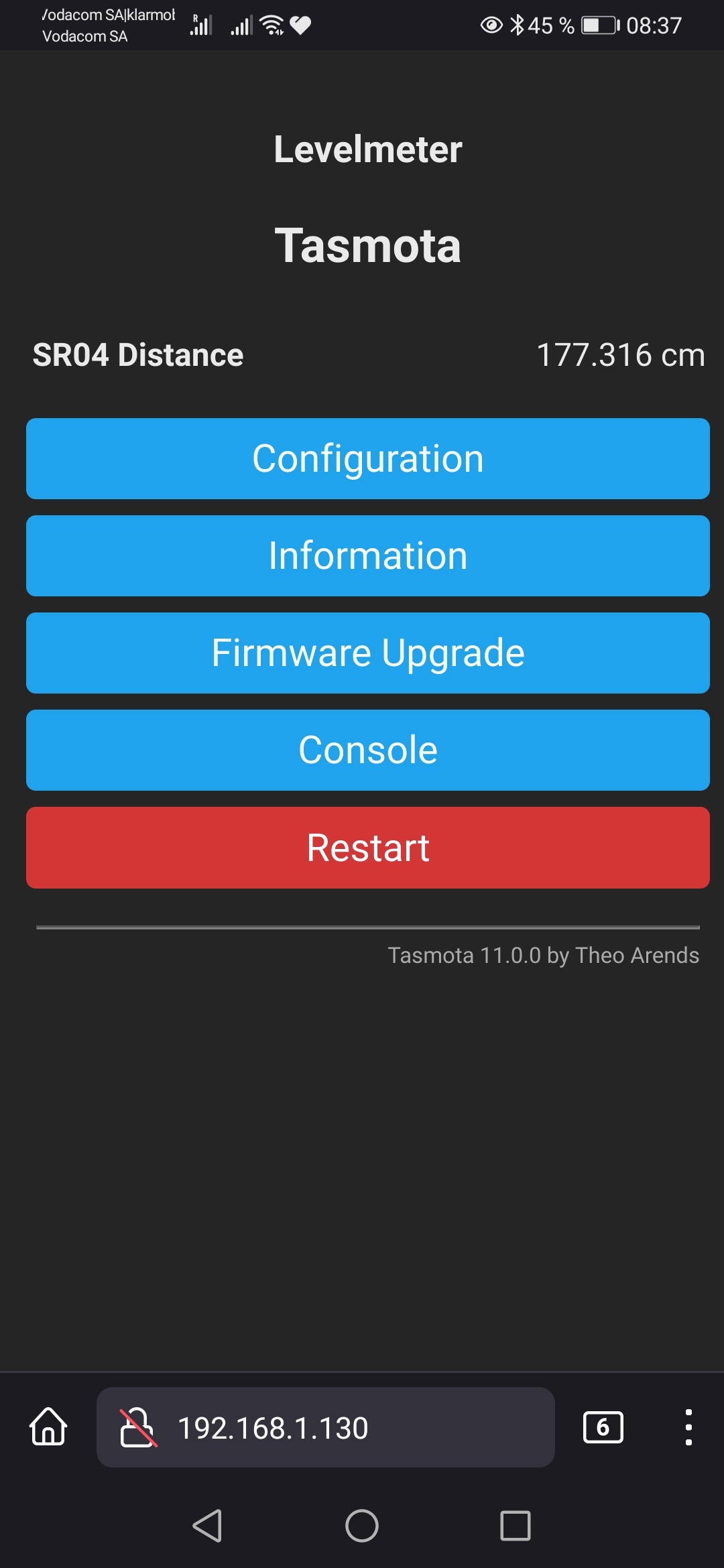

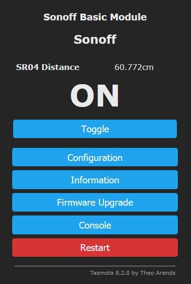

            Prinzipiell ganz einfach, habe diesen Ultraschallsensor
            JSN-SR04T an einen Sonoff Basic angeschlossen, dann liefert er out of the Box den Abstand zur Wasseroberfläche im Sekundentakt.
            Der Rest ist Mathematik, sprich in meinem Falle ein Zylinder, dessen Höhe variabel ist.

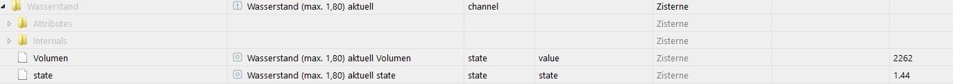

                      Sorry, aber so ganz bekomme ich das nicht rund.
                      Könntest du mir mal meinen Datenpunkt Volumen in das Script einfügen?
                      fhem.0.Wasserstand.Volumen
                      Verstehe ich dich richtig, das der Wert alleine ausreicht?
                      Man muss nur nach der Zeit differenzieren dV/dt.
