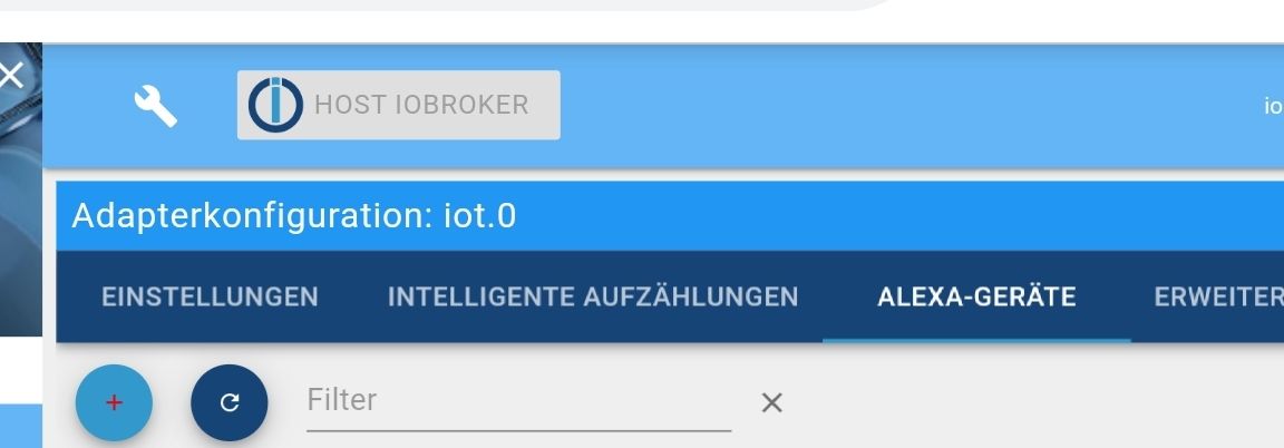

          • dslraser
            dslraser Forum Testing Most Active @Walter White last edited by
            @Walter-White
            über das +
            Und ich hoffe Du hast den "richtigen" Skill installiert in der Amazon App ?
            Walter White 1 Reply Last reply Reply Quote 0

                dslraser 2 Replies Last reply Reply Quote 0
                • dslraser
                  @Walter-White sagte in Wie aqara Fenster Sensor in Alexa einbinden?:
                  Genau den, und da wo du zeigst wird bei mir halt nichts gezeigt.
                  das ist der Adapter und kein Skill
                  • dslraser
                    dslraser Forum Testing Most Active @Walter White last edited by dslraser
                    Wollte es später so haben das ich Frage wie viel Grad draußen ist, und ich die Temperatur gesagt bekomme,
                    das geht
                    bzw jetzt zum Testen mit dem Fenster Sensor ob das Fenster offen ist^^
                    das geht nicht
                    Bitte lies Dir die verlinkte Anleitung erst durch.
                    https://forum.iobroker.net/post/18517

                      • dslraser
                        @Walter-White
                        unter Alexa Geräte
                        auf das + klicken und Deinen Sensor auswählen.

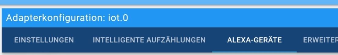

                        • Walter White
                          Walter White @dslraser last edited by Walter White
                          @dslraser said in Wie aqara Fenster Sensor in Alexa einbinden?:
                          @Walter-White
                          unter Alexa Geräte
                          OK bin jetzt am pc, hier geht es besser, jetzt kommt "Gerät zigbee xxxxxx wurde nicht hinzugefügt".
                          Ah Funktionen und Räume, habe gerade mit einem Hue Licht getestet, das geht!
                          Aber zigbee Adapter ist ausgegraut, weil nichts kompatibles wie Temperatur Sensor vorhanden ist?
                          • dslraser
                            Ich wollte Dir nur beim "start" helfen.
                            Zigbee habe ich nicht, dazu kann ich nichts sagen.
