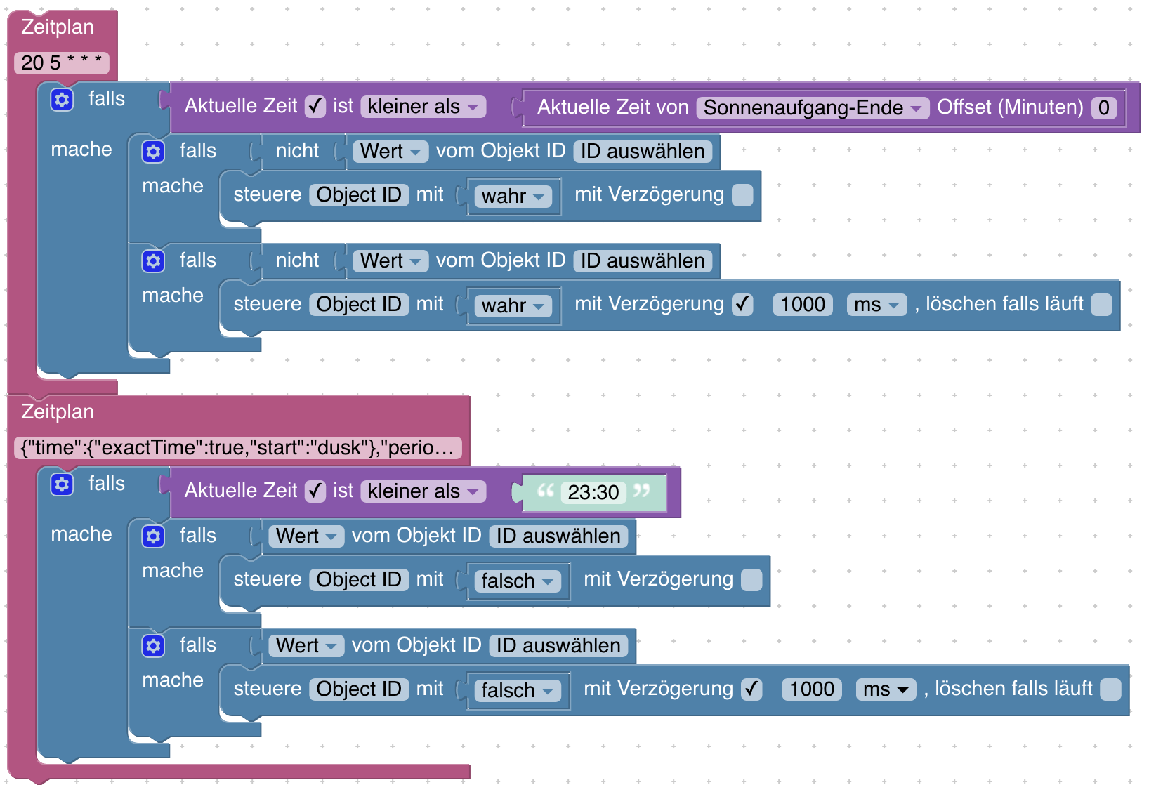

      Moin Moin,
      ich bin noch ganz frisch in diesem Thema und komme einfach nicht weiter.
      Wo liegt mein Fehler das die Sonoff's nicht schalten?
      Danke euch schon einmal für eure Hilfe.
      Alex

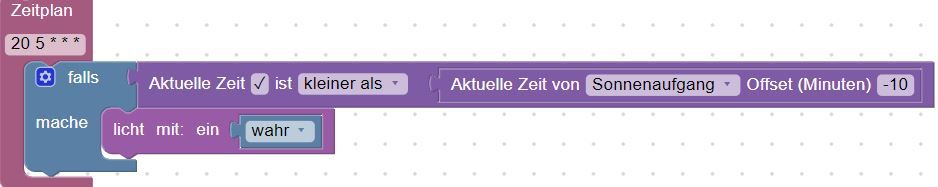

        @Kodo_sh dir fehlt ein Trigger, um das Skript überhaupt auszulösen.
        Ich Sitz grad nicht am Rechner und kann das nicht beispielhaft einbauen. Trigger sind aber in blockly ne eigene Kategorie.
        Du kannst das Skript aber einmalig so wie es ist testen. Einmal stoppen und wieder starten, dann wird es einmal durchlaufen. Wenn die Bedingung wahr ist, sollte was passieren.
        • buggybeast
          buggybeast last edited by
          @Kodo_sh
          Also Dein Skript mit Trigger könnte dann in etwa so aussehen
          Aber ehrlich gesagt verstehe ich nicht, was Du überhaupt erreichen möchtest. Wann sollen denn Deine Sonoff's genau an- bzw. ausgehen? Oder von wann bis wann?

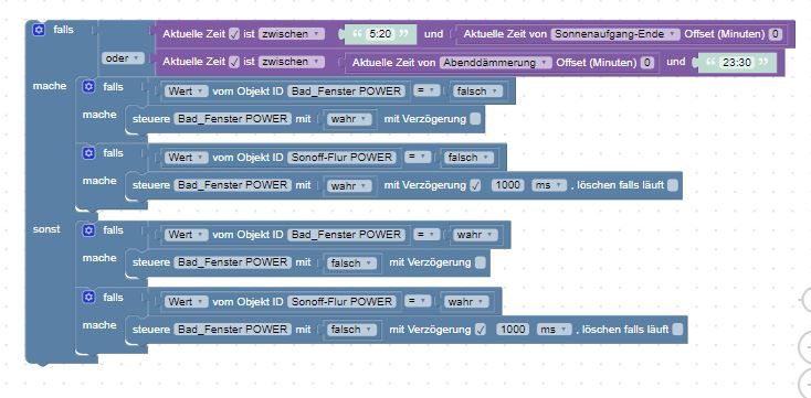

            Kodo_sh @buggybeast last edited by
            @buggybeast
            hi, danke für die Info.
            Die Lampen sollen morgens zur bestimmten Zeit bis zum Sonnenaufgang an sein.
            Dann abends wieder vom Sonnenuntergang bis 23:30
            Alex
              paul53 @Kodo_sh last edited by paul53
              @Kodo_sh sagte:
              Dann benötigt man 4 Zeit-Trigger.

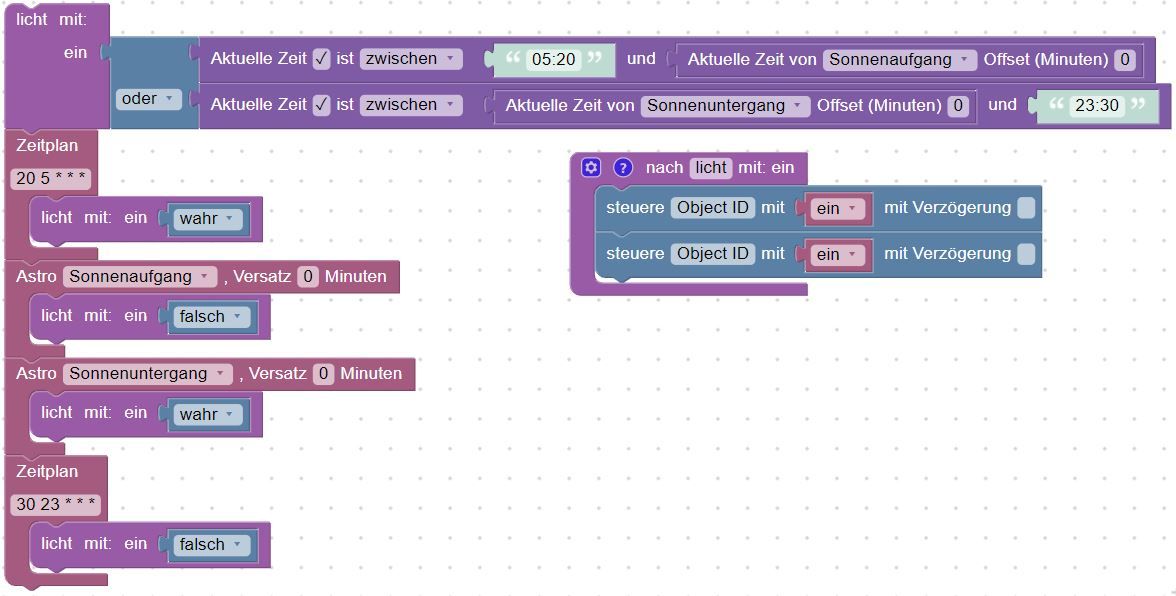

                @paul53 dein Skript ist echt cool. Verstehe ich leider gar nicht. Verschachtelte Funktion oder so? Wie ist denn da der Weg beim ausführen? Erst oben und dann rechts oder umgekehrt?
                  paul53 @buggybeast last edited by
                  @buggybeast sagte:
                  Die Funktion licht(ein) wird an 5 Stellen aufgerufen: Beim Script-Start (oben) und in jedem Trigger.

                      Kodo_sh @paul53 last edited by
                      Hi Paul,
                      Abends schaltet jetzt alles wie es soll.
                      Auch das Ausschalten um 23:30 klappt.
                      Jedoch morgens stimmt etwas nicht.
                      Einschalten klappt, aber die zwei sonoff schalten dann nicht zum Sonnenaufgang ab.
                      Ich kann es mir nicht nicht erklären.
                      Die Astro Funktion klappt sonst einwandfrei.
                      Habe noch eine Aussenlampe die von Sonnenaufgang bis Sonnenuntergang leuchtet und immer zuverlässig schaltet.
                      Alex
                        @Kodo_sh
                        Poste mal den von Blockly erzeugten Javascript-Code ohne die letzte Zeile in Code tags.
                        • UweRLP
                          UweRLP last edited by
                          Ist Sonnenaufgang vor 5:20 Uhr?
                            paul53 @UweRLP last edited by paul53
                            @UweRLP sagte:
                            Ja, bei mir um 4:50 Uhr. Das ist der Grund, weshalb nicht ausgeschaltet wird. Es sollte also um 5:20 nicht eingeschaltet werden.
                              Ja das klingt logisch.
                              Das der Sonnenaufgang schon so früh ist war mir nicht bewusst.
                              Werde es dann mal auf Sonnenaufgang ende setzen. Wo finde eich die aktuellen Zeiten die die Astrofunktion nutzt?
                              Alex
                                @Kodo_sh sagte:
                                Das ist auch nur 5 Minuten später als Sonnenaufgang.
