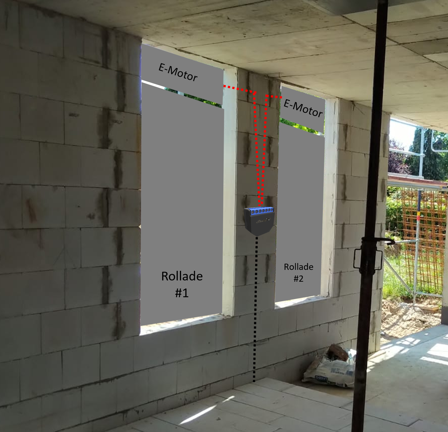

      auch ich würde gerne die Rolladen der ca. 26 Fenstereinheiten im EFH über Shelly's / WLAN steuern können und würde gerne hier um euren Expertenrat bitten.
      Grundlegende Infos:
      • Fenster werden im Juni / Juli angeliefert, aber nun mache ich mir erstmals etwas konkretere Gedanken bevor ich die Shellys bestelle
      • über Erdgeschoss, Obergeschoss und Dachgeschoss sind die Rolladen und somit auch Shellys verbunden (WLAN muss natürlich flächendeckend über "Mesh" liegen)
      Meine Fragen:
      • für die Rolladensteuerung eignen sich ausschließlich die Shelly 2.5, oder sollte man auch die Shelly 1 in Erwägung ziehen ?
      • die Shelly 2.5 haben zwei Aktoren, verstehe ich: könnte es Sinn machen, zwei Shellys für zwei Rolladeneinheiten (= Fenster) einzusetzen (wie unten skizziert) ?
      • Hintergrund dieser Frage ist natürlich, ob ich dann auch 26 Shellys bestellen muss, oder eben bei nebeneinanderliegenden Einheiten einen Shelly einsparen kann, ohne Komfort zu verlieren
      Modell: 1x Shelly 2.5 für zwei Rolladen:
      Vielen Dank euch!
      Bostil

        Wenn die gleichzeitig laufen sollen reicht einer, aber die Motoren müssen über ein Trennrelais angeschlossen werden (7€) und die automatische Hinderniserkennung funktioniert so nicht mehr, da der Shelly nur das Trennrelais schaltet und der Strom der Motoren nicht gemessen wird.
        Unterm Strich sparst ein paar Euro und hast erhebliche Komforteinbusen.
        Bostil 1 Reply Last reply Reply Quote 1

          Dann macht es doch Sinn jeder Rollade einem Shelly zuzuweisen.
          J M 2 Replies Last reply Reply Quote 0
            Jan1 @Bostil last edited by
            @Bostil
            wenn man es mit Shellys machen möchte auf jeden Fall

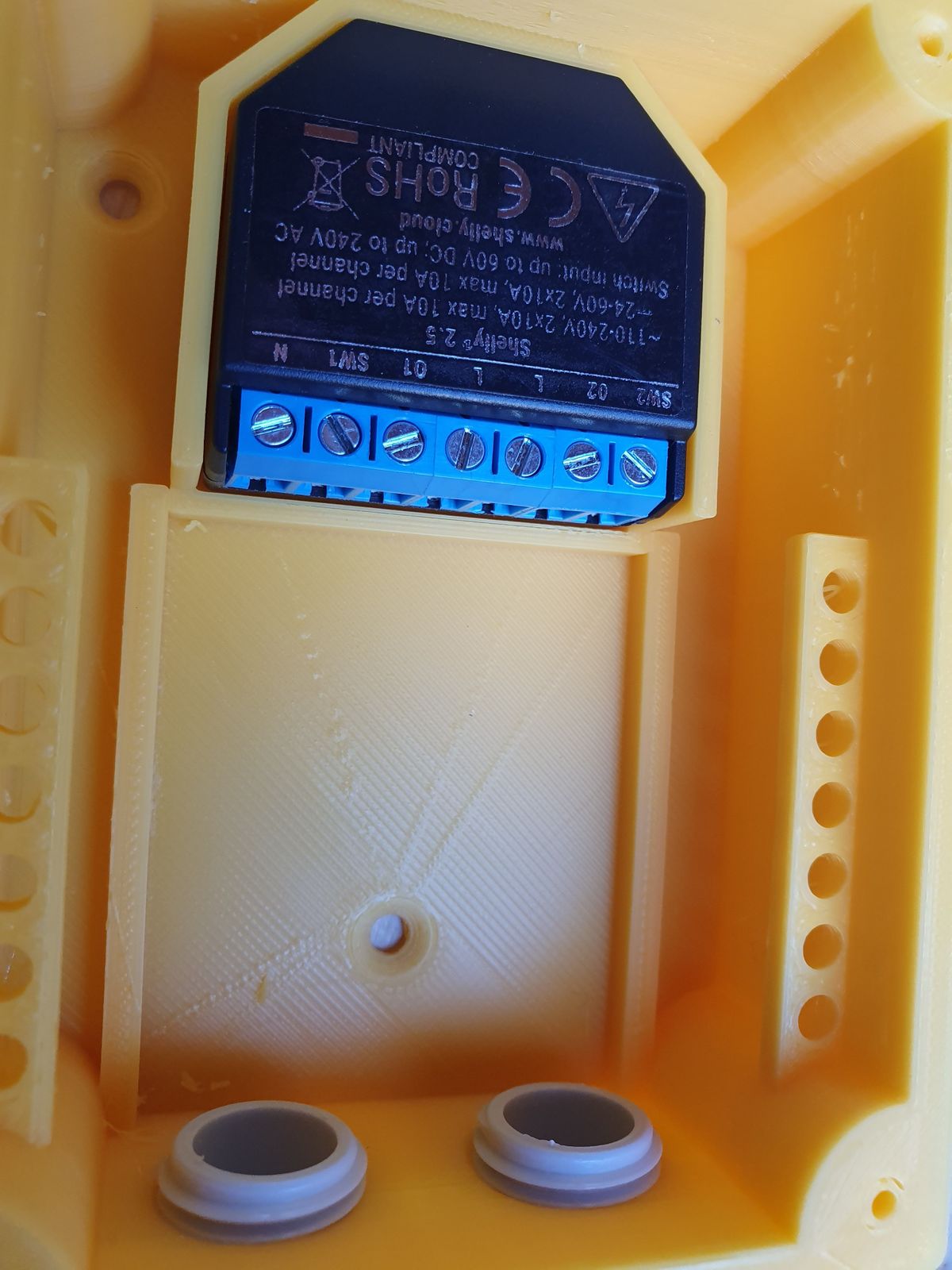

                                            naja, bei mir sind die dinger in der werkstatt, da brachts nicht unbedingt die schalter/taster. hab die 2,5er auch direkt bei den rollkästen in selbstgedruckte gehäuse eingebaut,20200208_103400.jpg
