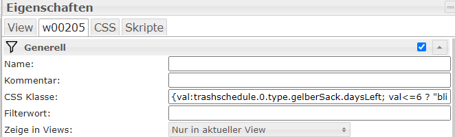

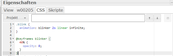

                                  Ok, der derzeitige Fortschritt besteht aus:
                                  binding eingetragen:bind1.PNG
                                  Dann eine CSS Animation erstellt:bind2.PNG
                                  Beides gemeinsam (wie auch erwartet) ergibt das das ganze Widget durch den "gelben Sack <=6" blinkt.
                                  Aber wie man das für alle Tonnen und vor allem für Tonnen die bei "daysleft 0" blinken durchführt ist mir noch ein Rätsel.

                                          marsmännchen @OliverIO last edited by
                                          @oliverio
                                          ich verstehe zwar was ihr meint, aber nicht wie man das durchführt.
                                          so geht gar nichts:
                                          .trash .trash-today {
                                            animation: blinker 2s linear infinite;
                                          @keyframes blinker {
                                            40% {
                                              opacity: 0;
                                          Und so blinken wieder alle Tonnen gemeinsam:
                                          .trash-today {
                                            40% {
                                              opacity: 0;
                                          Und unter dem Reiter "Generell" gebe ich "trash-today" ein.
                                          Aber das der Restmüll (heute fällig) blinkt, geht so mal nicht.
