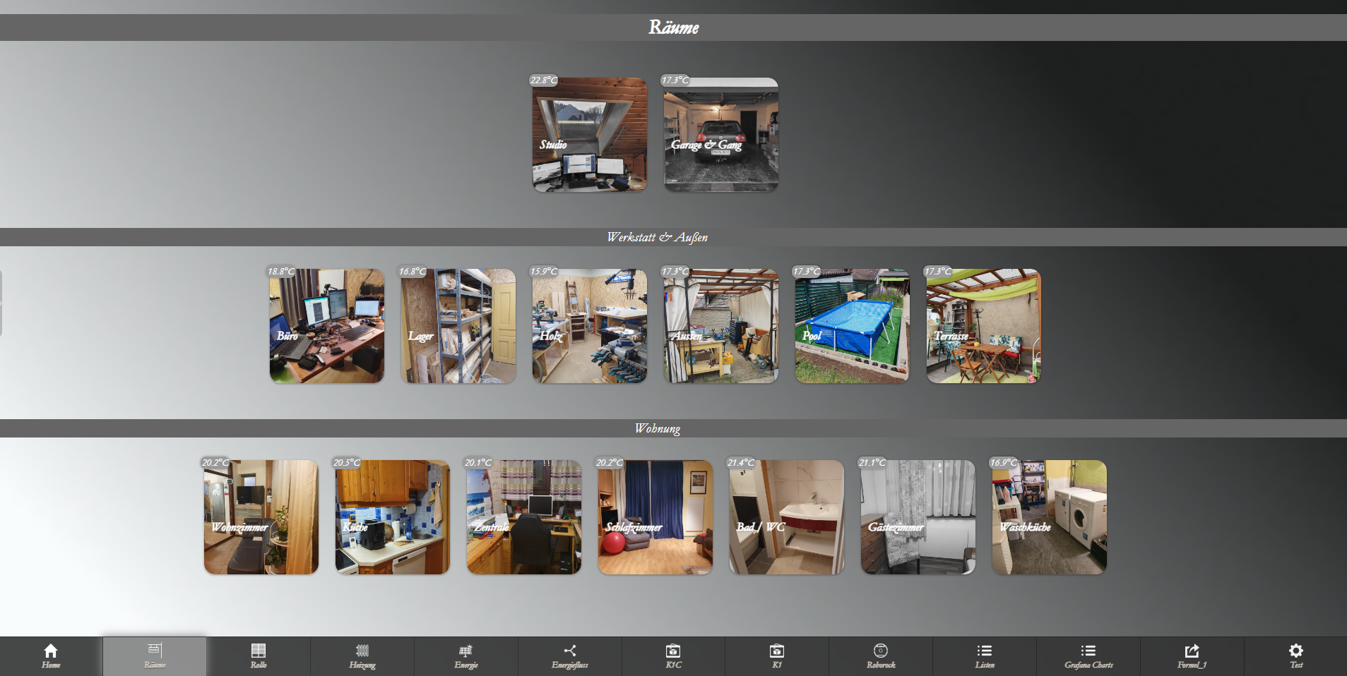

          hmm, kann ich bei iQontrol eben nicht sagen. am handy sind die halt untereinander angeordnet. kann man auch selbst einrichten.
          a6c72830-ad07-436b-939c-f3cbe7532bfd-grafik.png ) d4d5e099-7549-46c7-9366-def42b89815f-grafik.png

            @da_woody sagte in Als Einsteiger - Mit welcher Visualisierung beginnen?:
            auch wenn es da noch übersichtlich aussieht habe ich am Handy den 4. Button in der zweiten Reihe nicht.

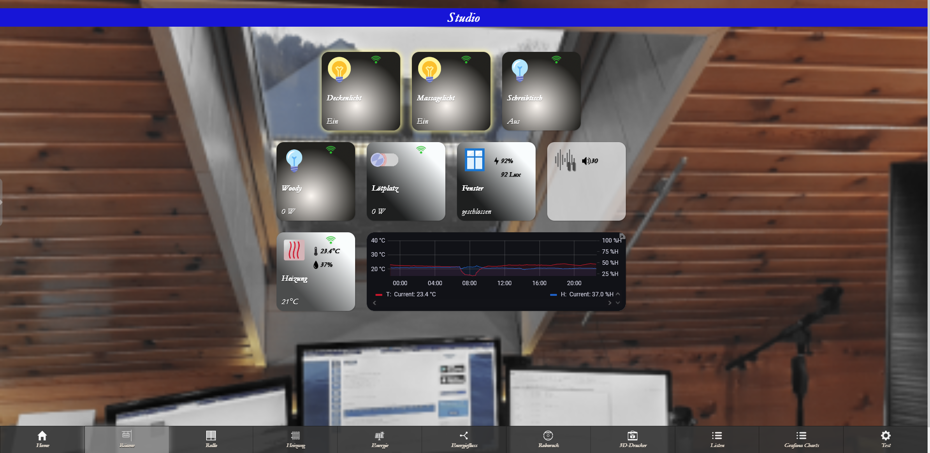

              klar, die hast du in vis gebastelt. mit iQontrol baust du das von grund aus anders auf. da gibts halt nicht auf moni auflösung was.
              grundprinzip, 3 kacheln pro seite. am PC kannst du das anders anzeigen lassen. siehe oben.
              anderes beispiel:
              6ebdb280-83f0-40de-8d8d-b4140604eb47-grafik.png bb8c3bba-5d19-4e4c-96cb-7e377ecf0588-grafik.png
                diese Views hab ich auf jedem Endgerät. der Screenshot ist gerade vom Tablet.
