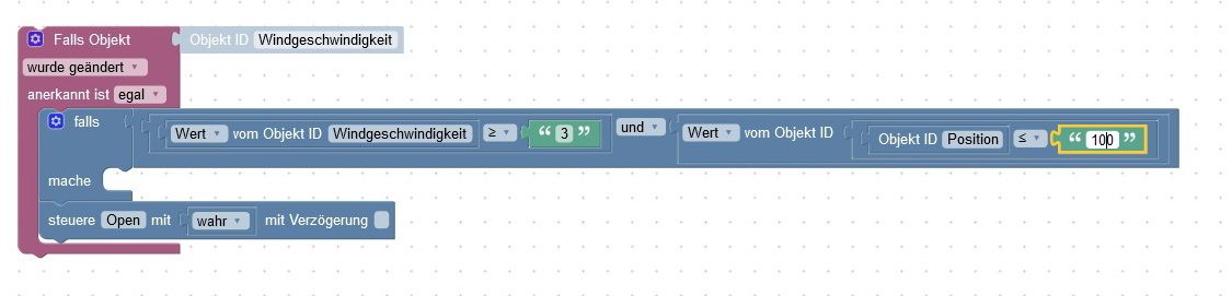

      ich habe eine Markise, die an einem Shelly 2.5 hängt. Dazu habe ich eine Wetterstation, welche mir die Windgeschwindigkeit übermittelt.
      Nun soll die Markise einfahren, wenn der Wind stärker als 3km/h und sie nicht eh schon eingefahren ist ist. Leider ignoriert mein Script alle meiner Logiken und fährt immer einige Sekunden nach starten des Scripts ein 😞
      Was mache ich falsch?
      • Glasfaser
        Glasfaser @ElseKling last edited by Glasfaser
        @ElseKling
        Den steuere Baustein nach oben ziehen , neben .. mache
        und bei den Zahlen/Werten 3 und 100 den Mathe Baustein nehmen
        • E
          Super vielen Dank.... hast meinen Abend gerettet 👍
