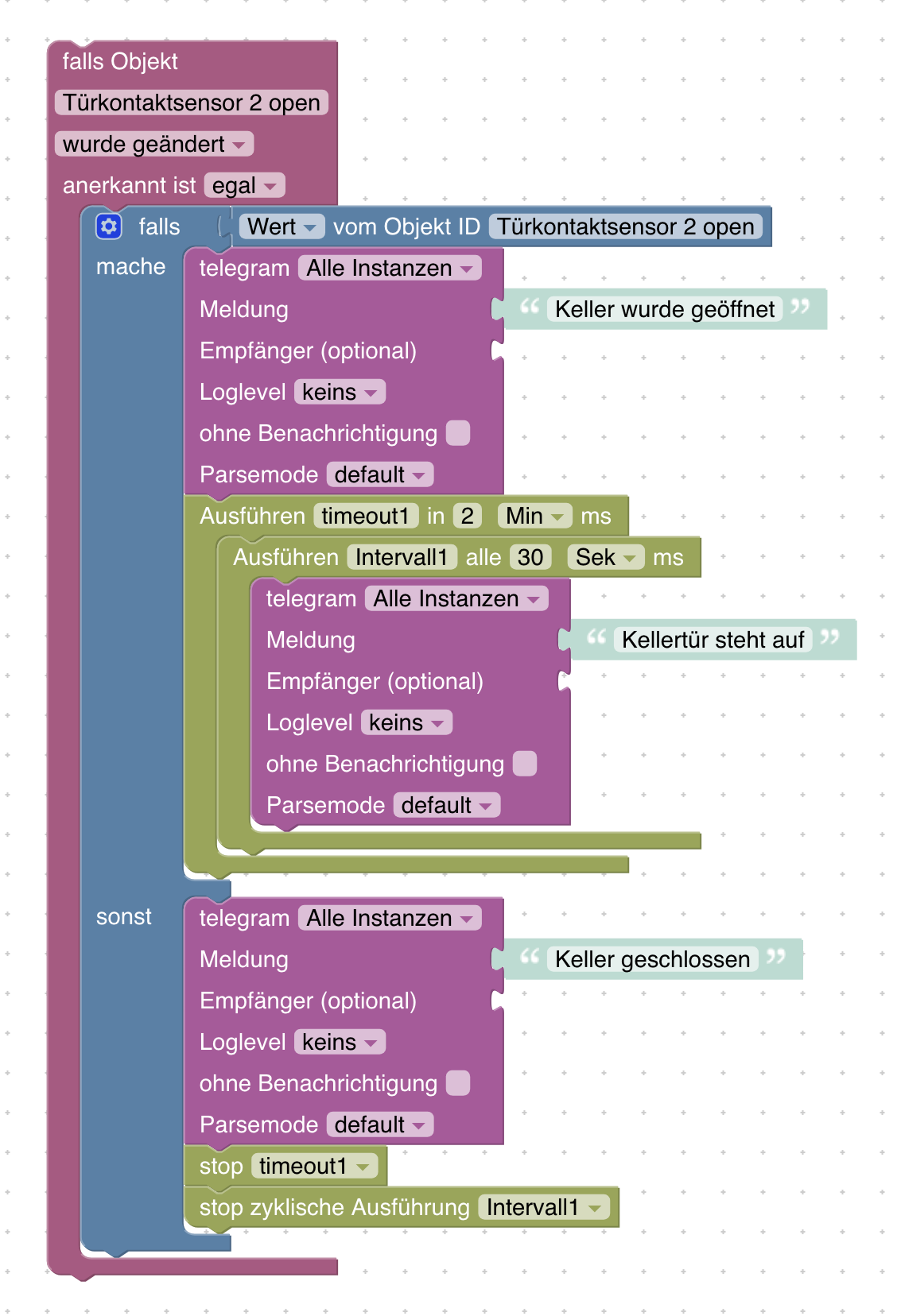

      ich möchte, dass nach zwei Minuten offenstehender Tür ich eine Nachricht erhalte. Ist das gut so?
      Frage1:
      Wie kann ich mir solange Nachrichten Schicken, bis die Tür wieder zu ist?
      Frage2:
      Wie kann ich testen, ob dazwischen die Tür zu war? Ich will die Nachrichten nur bei durchgehend offenstehender Tür senden.
      Danke für eure Unterstützung.

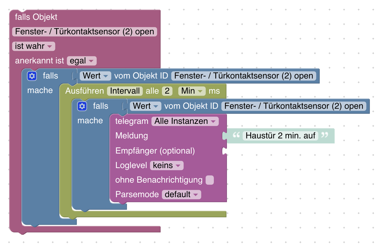

      var timeout;
      on({id: "deconz.0.Sensors.6.open"/*Fenster- / Türkontaktsensor (2) open*/, change: "ne"}, function (obj) {
        var value = obj.state.val;
        if (getState("deconz.0.Sensors.6.open").val) {
          timeout = setTimeout(function () {
              sendTo("telegram", "send", {
                  text: 'Haustür 2 min. auf'
          }, 120000);
      //JTNDeG1sJTIweG1sbnMlM0QlMjJodHRwJTNBJTJGJTJGd3d3LnczLm9yZyUyRjE5OTklMkZ4aHRtbCUyMiUzRSUzQ3ZhcmlhYmxlcyUzRSUzQ3ZhcmlhYmxlJTIwdHlwZSUzRCUyMnVuZGVmaW5lZCUyMiUyMGlkJTNEJTIydGltZW91dCUyMiUzRXRpbWVvdXQlM0MlMkZ2YXJpYWJsZSUzRSUzQyUyRnZhcmlhYmxlcyUzRSUzQ2Jsb2NrJTIwdHlwZSUzRCUyMm9uJTIyJTIwaWQlM0QlMjIlNURjWlhkaEIlMjNjJTVFM0RCM0wlMkNqJTI1RlolMjIlMjB4JTNEJTIyNjMlMjIlMjB5JTNEJTIyMTYyJTIyJTNFJTNDZmllbGQlMjBuYW1lJTNEJTIyT0lEJTIyJTNFZGVjb256LjAuU2Vuc29ycy42Lm9wZW4lM0MlMkZmaWVsZCUzRSUzQ2ZpZWxkJTIwbmFtZSUzRCUyMkNPTkRJVElPTiUyMiUzRW5lJTNDJTJGZmllbGQlM0UlM0NmaWVsZCUyMG5hbWUlM0QlMjJBQ0tfQ09ORElUSU9OJTIyJTNFJTNDJTJGZmllbGQlM0UlM0NzdGF0ZW1lbnQlMjBuYW1lJTNEJTIyU1RBVEVNRU5UJTIyJTNFJTNDYmxvY2slMjB0eXBlJTNEJTIyY29udHJvbHNfaWYlMjIlMjBpZCUzRCUyMll+VCklNUVIU3VEQXclMkJiNVdneEZuRiUyMiUzRSUzQ3ZhbHVlJTIwbmFtZSUzRCUyMklGMCUyMiUzRSUzQ2Jsb2NrJTIwdHlwZSUzRCUyMmdldF92YWx1ZSUyMiUyMGlkJTNEJTIyel9SJTQwLXFjLnRjcSUzRkwxTGtIJTVCQzQlMjIlM0UlM0NmaWVsZCUyMG5hbWUlM0QlMjJBVFRSJTIyJTNFdmFsJTNDJTJGZmllbGQlM0UlM0NmaWVsZCUyMG5hbWUlM0QlMjJPSUQlMjIlM0VkZWNvbnouMC5TZW5zb3JzLjYub3BlbiUzQyUyRmZpZWxkJTNFJTNDJTJGYmxvY2slM0UlM0MlMkZ2YWx1ZSUzRSUzQ3N0YXRlbWVudCUyMG5hbWUlM0QlMjJETzAlMjIlM0UlM0NibG9jayUyMHR5cGUlM0QlMjJ0aW1lb3V0c19zZXR0aW1lb3V0JTIyJTIwaWQlM0QlMjJrWVVzcDcyfiUyQzgtJTI0X1RRNSUyNSU2MGkyJTIyJTNFJTNDZmllbGQlMjBuYW1lJTNEJTIyTkFNRSUyMiUzRXRpbWVvdXQlM0MlMkZmaWVsZCUzRSUzQ2ZpZWxkJTIwbmFtZSUzRCUyMkRFTEFZJTIyJTNFMiUzQyUyRmZpZWxkJTNFJTNDZmllbGQlMjBuYW1lJTNEJTIyVU5JVCUyMiUzRW1pbiUzQyUyRmZpZWxkJTNFJTNDc3RhdGVtZW50JTIwbmFtZSUzRCUyMlNUQVRFTUVOVCUyMiUzRSUzQ2Jsb2NrJTIwdHlwZSUzRCUyMmNvbnRyb2xzX2lmJTIyJTIwaWQlM0QlMjJzJTQwbGslMjMzUWdoRiliR1pkVCU1RX4lNUJEJTIyJTNFJTNDdmFsdWUlMjBuYW1lJTNEJTIySUYwJTIyJTNFJTNDYmxvY2slMjB0eXBlJTNEJTIyZ2V0X3ZhbHVlJTIyJTIwaWQlM0QlMjJFLVN0MyUzQiU3RE1YJTdCbyUzQihXbHEtY1BBJTIyJTNFJTNDZmllbGQlMjBuYW1lJTNEJTIyQVRUUiUyMiUzRXZhbCUzQyUyRmZpZWxkJTNFJTNDZmllbGQlMjBuYW1lJTNEJTIyT0lEJTIyJTNFZGVjb256LjAuU2Vuc29ycy42Lm9wZW4lM0MlMkZmaWVsZCUzRSUzQyUyRmJsb2NrJTNFJTNDJTJGdmFsdWUlM0UlM0NzdGF0ZW1lbnQlMjBuYW1lJTNEJTIyRE8wJTIyJTNFJTNDYmxvY2slMjB0eXBlJTNEJTIydGVsZWdyYW0lMjIlMjBpZCUzRCUyMlNxJTJCZyolMjMlNUVqJTVEJTNCeDZ4biUyMygzZSUzQXolMjIlM0UlM0NmaWVsZCUyMG5hbWUlM0QlMjJJTlNUQU5DRSUyMiUzRSUzQyUyRmZpZWxkJTNFJTNDZmllbGQlMjBuYW1lJTNEJTIyTE9HJTIyJTNFJTNDJTJGZmllbGQlM0UlM0NmaWVsZCUyMG5hbWUlM0QlMjJTSUxFTlQlMjIlM0VGQUxTRSUzQyUyRmZpZWxkJTNFJTNDZmllbGQlMjBuYW1lJTNEJTIyUEFSU0VNT0RFJTIyJTNFZGVmYXVsdCUzQyUyRmZpZWxkJTNFJTNDdmFsdWUlMjBuYW1lJTNEJTIyTUVTU0FHRSUyMiUzRSUzQ3NoYWRvdyUyMHR5cGUlM0QlMjJ0ZXh0JTIyJTIwaWQlM0QlMjJGRylCKDFHTHQlNjA2IUZUeEltJTI0dmclMjIlM0UlM0NmaWVsZCUyMG5hbWUlM0QlMjJURVhUJTIyJTNFSGF1c3QlQzMlQkNyJTIwMiUyMG1pbi4lMjBhdWYlM0MlMkZmaWVsZCUzRSUzQyUyRnNoYWRvdyUzRSUzQyUyRnZhbHVlJTNFJTNDJTJGYmxvY2slM0UlM0MlMkZzdGF0ZW1lbnQlM0UlM0MlMkZibG9jayUzRSUzQyUyRnN0YXRlbWVudCUzRSUzQyUyRmJsb2NrJTNFJTNDJTJGc3RhdGVtZW50JTNFJTNDJTJGYmxvY2slM0UlM0MlMkZzdGF0ZW1lbnQlM0UlM0MlMkZibG9jayUzRSUzQyUyRnhtbCUzRQ==
        Markus84 @Guest last edited by
        @Paul-OL Am einfachsten ist es, wenn du anstatt des timeous ein interval nimmst. Dann wird alle 2 Minuten geprüft, ob die Tür noch offen ist. In deine erste falls/mache Schleife musst du dann nur noch einbauen, dass das interval abgebrochen wird, wenn das Fenster bzw. die Tür wieder geschlossen wird.
          A Former User last edited by
          Hallo Markus, danke für deine Tipps.
          Ist das oben gut gelöst mit Falls Objekt "wurde geändert"? Ich hab es auch mir "ist wahr" und "wurde aktualisiert" versucht. Alles funktioniert gleich gut.
          Stimmt, das mit dem Intervall sehe ich jetzt auch deutlicher.
          Was ich mich jetzt noch frage ist, warum erhalte ich die Meldung immer zwei mal bei Telegram. Auch ein debug output schreibt es zwei mal rein.Bildschirmfoto 2020-05-29 um 02.57.04.png
          paul53 M dslraser 3 Replies Last reply Reply Quote 0
            paul53 @Guest last edited by paul53
            @Paul-OL sagte:
            Weil mehr als nur ein Intervall läuft, denn Du hast stop Intervall beim Schließen der Tür vergessen.
              @Paul-OL said in Durchgehend offenstehende Tür + Nachricht:
              Ja, denn du willst beim Schließen des Fenster das interval abbrechen.
              D4vE 1 Reply Last reply Reply Quote 0

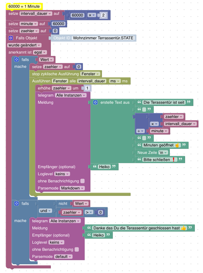

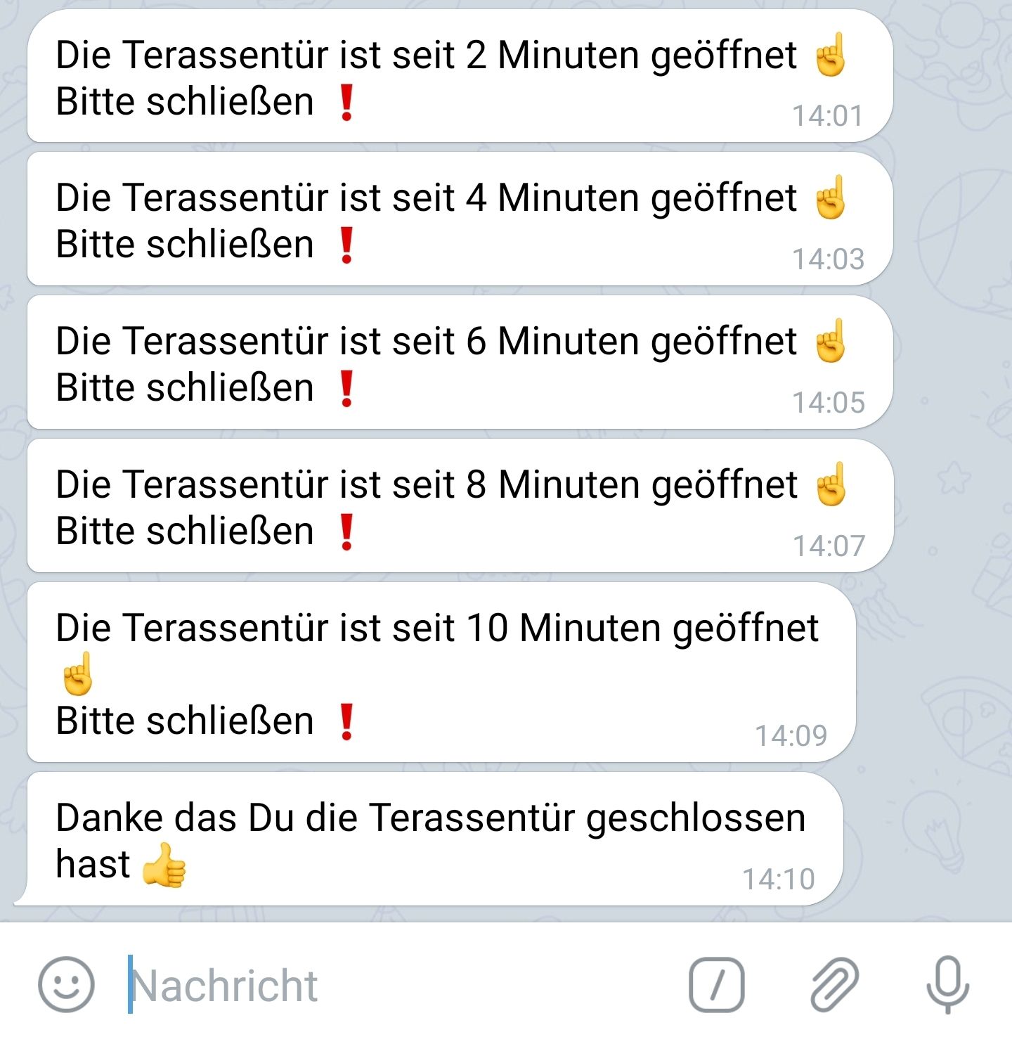

              • dslraser
                dslraser Forum Testing Most Active @Guest last edited by dslraser
                @Paul-OL
                Vorschlag

                Ergebnis

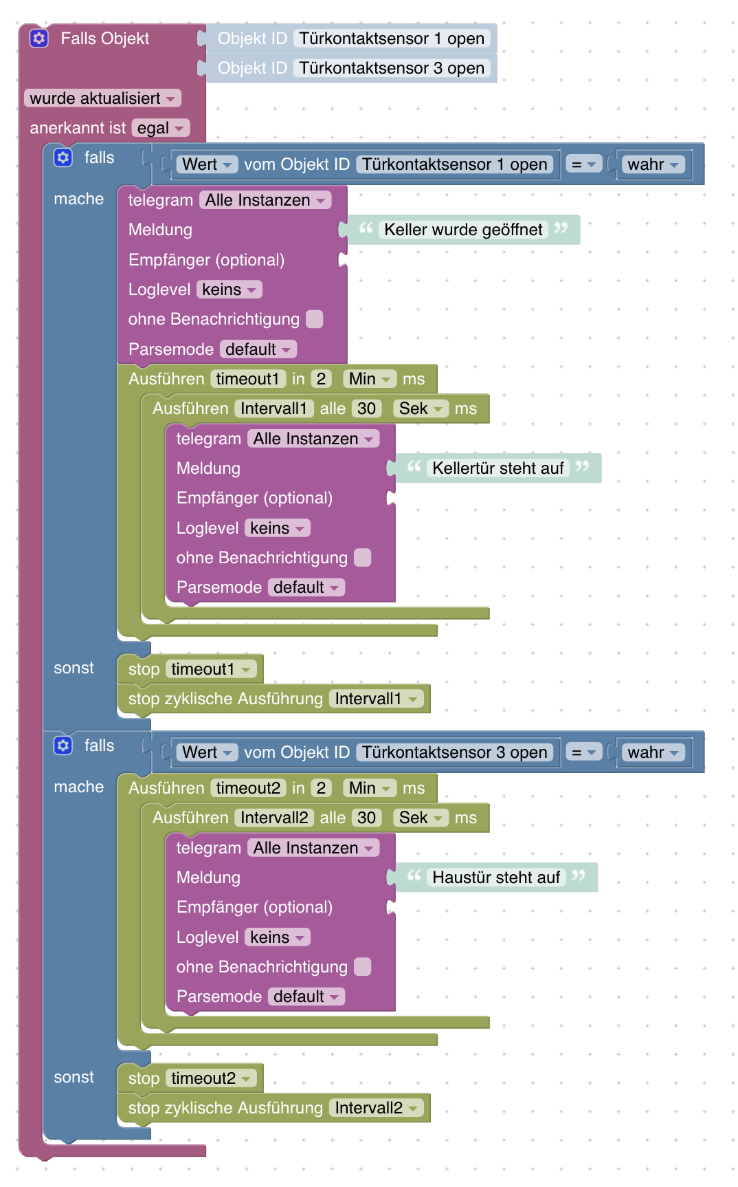

                  Ich habe folgende Version:
                  Sobald eine Tür auf geht, bekomme ich bis zur unendlichkeit Meldungen.
                  Das hört nicht auf. Wo ist mein Denkfehler?
                    @Paul-OL sagte:
                    Es laufen mehrere Timeouts und Intervalle parallel, da beide Türen triggern. Beispiel: Wenn Türkontakt 3 offen meldet und Türkontakt 1 triggert, wird jedesmal für Türkontakt 3 ein neues Timeout und Intervall gestartet.
                    Verwende für jede Tür einen eigenen Trigger und triggere auf "wurde geändert".
                      Du hast recht, nun funktioniert es.
                      Ich wundere mich, denn ich wollte alle Türen in einem Script zusammenfassen. Und genau deswegen habe ich immer vorher gefragt, ob die Tür aufsteht. Naja ging nicht. Jetzt wo es einzeln ist, geht es wieder.
                      Danke.
                      Hier die funktionierende Lösung:

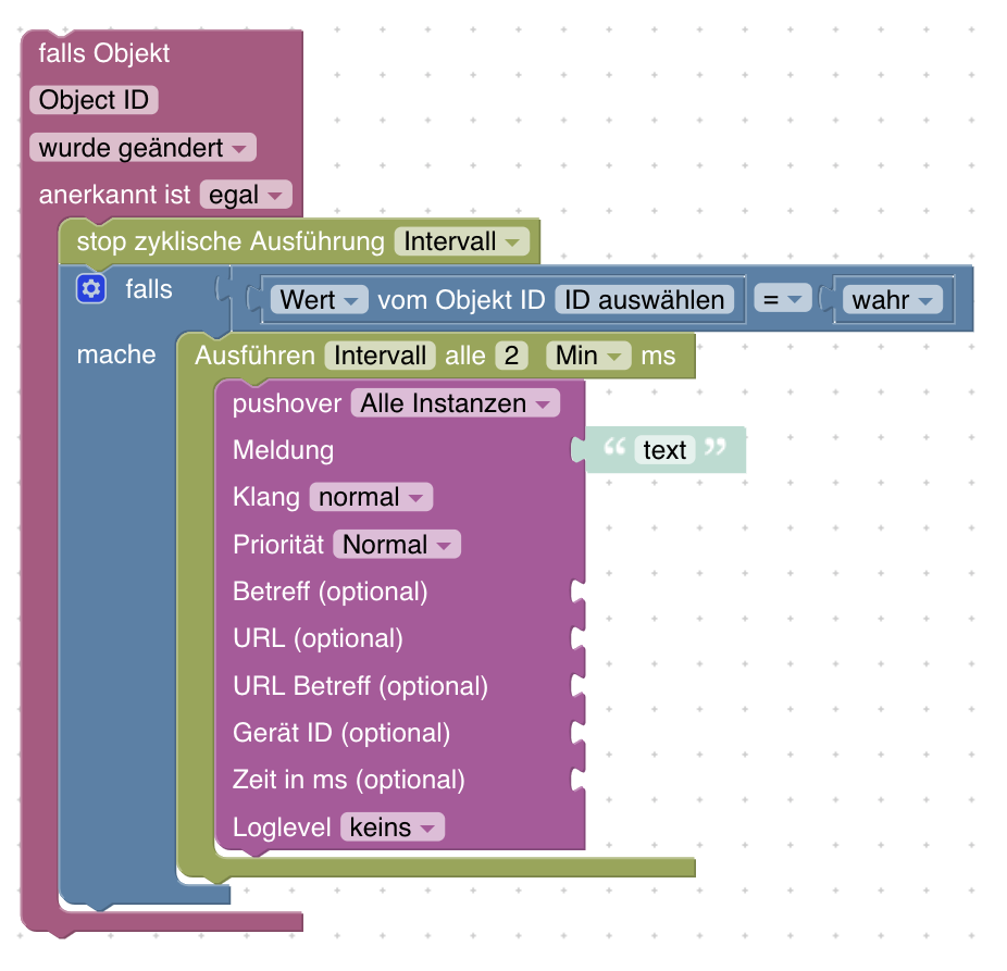

                      • Cinimod
                        Cinimod Most Active last edited by Cinimod
                        Ich würde auf "geändert" triggern, und als erstes den timeout und interval stoppen.
                        jedesmal wenn getriggert (Tür sich öffnet oder schließt) wird, wird der Intervall gestoppt
                        -> falls Tür offen ist startet er den interval neu, ist die wert von tür nicht wahr, macht er nix mehr und der Intervall ist gestoppt.

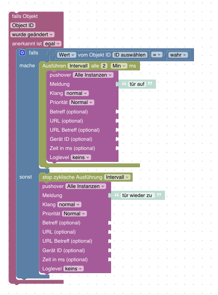

                        man kann natürlich dann noch einmal nen telegramm schicken wenn tür wieder zu ist
                        dslraser paul53 2 Replies Last reply Reply Quote 1

                              paul53 @Cinimod last edited by
                              @Dom-Sch sagte:
                              Das Intervall, das beim Tür schließen gestoppt wurde, wird beim Tür öffnen nochmal gestoppt.
                              @dslraser sagte in Durchgehend offenstehende Tür + Nachricht:
                              so ähnlich war auch mein Vorschlag...
                              Aber nur so ähnlich: Das Intervall wird erst beim erneuten Tür öffnen gestoppt.
                              Cinimod dslraser 2 Replies Last reply Reply Quote 0
                              • Cinimod
                                Cinimod Most Active @paul53 last edited by
                                @paul53 said in Durchgehend offenstehende Tür + Nachricht:
                                @Dom-Sch sagte:
                                ja sicher, wenn zustand sich öndert löcht er alten interval, aber wenn tür offen startet der interval doch erneut ... sonst wirst du zugeschmissen mit nachrichten ... hast nachher 5 mal den interval am laufen 🙂
                                  @Dom-Sch sagte:
                                  Ja, das funktioniert so auch. Das Stoppen des Intervalls nur beim Schließen der Tür genügt aber.

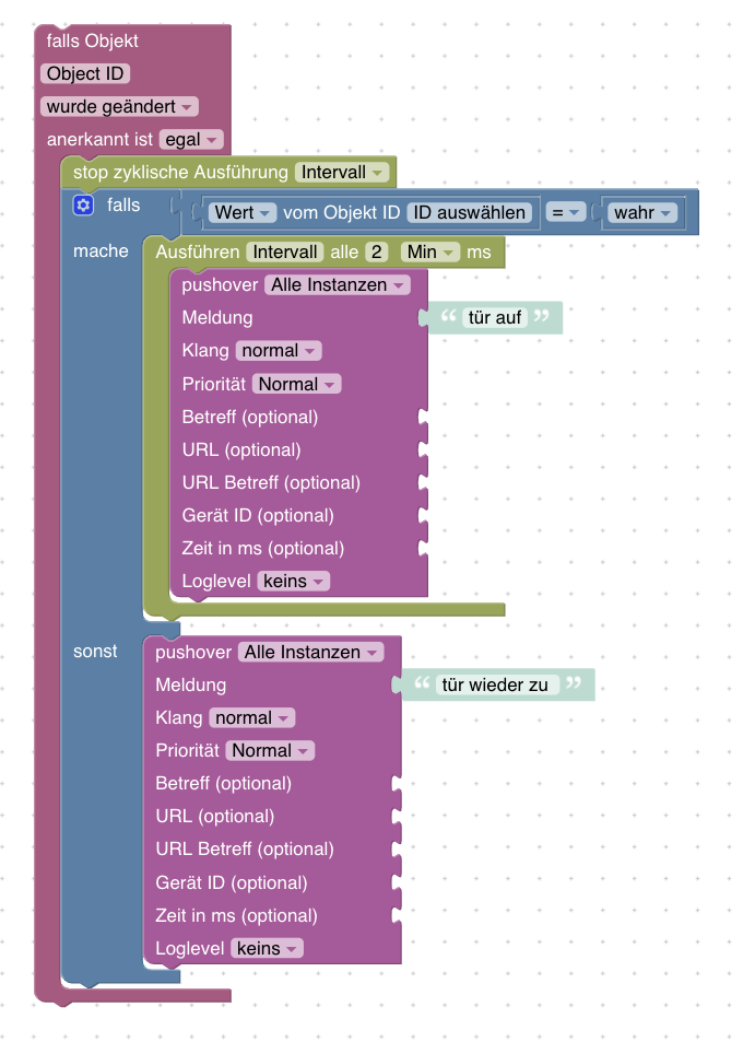

                                  • Cinimod
                                    Cinimod Most Active @paul53 last edited by Cinimod
                                    @Dom-Sch sagte:
                                    ja wohl wahr ... reicht auch aus ... ich mache es immer so ... laufendes zeug als erstes löschen 😳
                                    dann so :
                                    • dslraser
                                      dslraser Forum Testing Most Active @paul53 last edited by
                                      @paul53 sagte in Durchgehend offenstehende Tür + Nachricht:
                                      stimmt, hast recht. (wie immer😀)
                                      • D4vE
                                        D4vE @Markus84 last edited by
                                        @Markus84 das skript geht so nicht nach der Tür schließen! kommt weiterhin die meldung das die tür noch auf sei ^^
                                        834
                                        blockly security
                                        18
