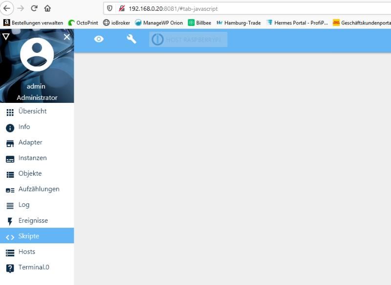

      ich benötige einmal Eure Hilfe. ich habe das Javascript Update auf 4.6.17 gemacht.
      Wenn ich jetzt im Iobroker auf dem Tab "Scripte" klicke bleibt das Feld grau.
      Scripte funktionieren aber alle. Wie bekomme ich dies wieder angezeigt?

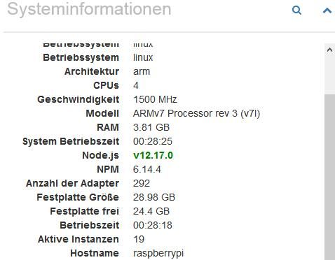

                Mark-hh last edited by
                ich habe nun testweise den Admin 4.11 installiert mit dem Befehlen:
                cd /opt/iobroker
                npm npm install iobroker.admin
                • ebenso den Browsercache geleert
                Aber das Fenster "Scripte" bleibt immernoch leer.
                Was kann ich noch machen?
                Danke für Eure Hilfe.
                  ich habe soeben ein downgrade auf Version 4.6.16 gemacht und es läuft wieder:
                  cd /opt/iobroker
                  npm i iobroker.javascript@4.6.16 --production
                  iobroker upload javascript
                  iobroker restart javascript
                  Dann bleibe ich wohl ersteinmal bei dieser Version
