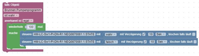

      möchte im folgenden Programm eine Pumpe uüber einen Homematic Zwischenstecker alle 10 Sek. aus und wieder einschalten.
      Kann mir jemand sagen wieso das nicht funktioniert und der State "rumtoggelt"?
        Homoran Global Moderator Administrators @hg6806 last edited by
        @hg6806 sagte in Programm zur Homematic Schaltaktor funktioniert nicht:
        weil du genau das anforderst 😉
        Nimm einen Intervall Baustein.
        der Wiederhole feuert im Millisekundenbereich alle 100 Befehle

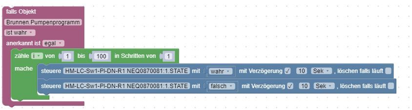

          Ist mit Intervall die For-i Schleife gemeint?
          Dort passiert das gleiche:
          Kann man dazwischen kein WAIT einbauen? Das habe ich allerdings nicht gefunden.
            nein!
            Dafür gibt es den bereits erwähnten Intervall baustein

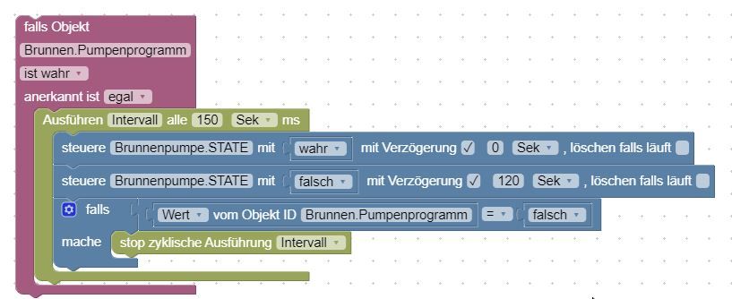

                      Es läuft zwar jetzt aber das Intervall stoppt nicht wenn ich das Bunnen.Pumpenprogramm auf Falsch setze.
                      Wie kann ich das wieder stoppen?
                        Mit "Stop timeout" bei falsch
                        Da aber auch nicht mit Verzögerung sondern einem zweiten timeout Arbeiten
                        So ganz verstehe ich aber dein blockly nicht

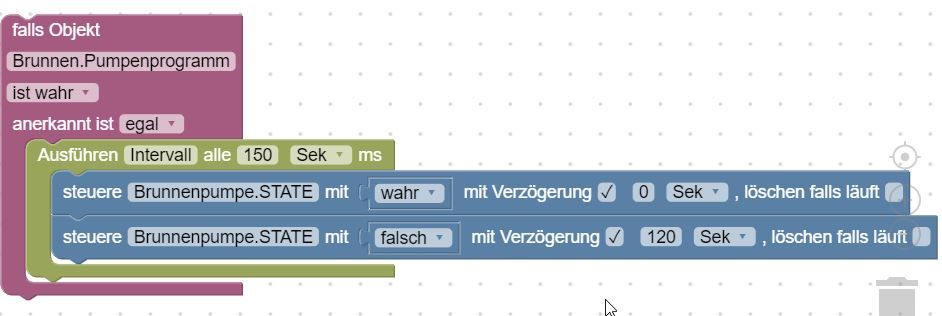

                          Nun, wie schon beschrieben möchte ich wenn der Wert "Brunnen.Pumpenprogramm" auf true steht die Pumpe zyklisch ein und wieder ausschalten.
                          In dem Fall jetzt 2 Min ein, 30 Sek. aus.
                          So scheint es jetzt zu funktionieren:
