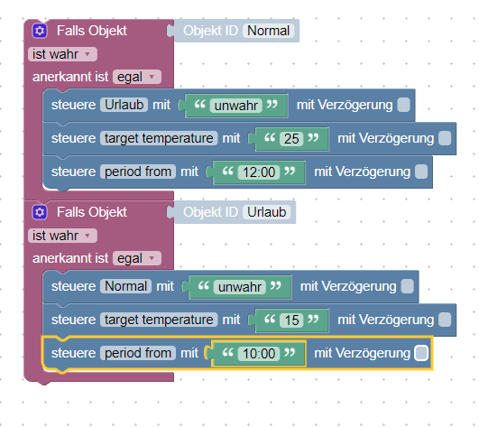

            Gestartet werden soll das Script durch einen Button.
            Ich drücke auf demn Button, Script wird abgearbeitet, dann aber nicht mehr benötigt.
            Also ich drücke den Button Profil1 und das Script zu Profil1 wird gestartet.
            Jetzt habe ich noch ein Profil2. Ich drücke den Button Profil2 und das Script zu Profil 2 wird gestartet.
            Aber das Script von Profil1 läuft ja dann noch. Würden die beiden Scripte dann nicht dauern gegeneinander laufen?
            Ich verstehe die Vorgehensweise noch nicht ganz.
            Ich kenne das nur von Phyton oder aus der Bash. Man hat in Script. Das startet man und durch den Exit Code am Ende ist es fertig und wird beendet. Wenn man es wieder braucht startet man es wieder.

                    @Homoran sagte in Script nur kurz / einmal ausführen?:
                    Die mehrfach gestellte Frage, was du genau machen willst, bzw. das Skriopt nach abarbeiten NICHT mehr machen soll bitte beantworten, denn
                    Wieso. Ich habe doch oben geschrieben was es machen soll.
                    ich baue mir gerade ein Blockly Script, was im heatingControl meine Temperatur Profile setzen soll.
                    Und was es nicht machen soll, ist wenn ich das Script für Profil2 sozusagen starte, die Werte von Script 2 wieder überschreiben, weil es ja noch läuft (nach meinem Vertändniss).
                    Ist wohl so, das ich das mit dem triggern nicht verstehe, da ich keine JS Erfahrung habe.
                    Wie triggere ich den das Script. Indem ich einfach einen Button in VIS baue und das Script dort eintrage?

                            • E
                              exmerci last edited by
                              Ich hatte jetzt mal so etwas gebaut. Aber irgendwie geht das nicht.

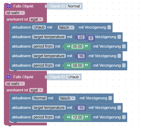

                                Homoran Global Moderator Administrators @exmerci last edited by
                                @exmerci sagte in Script nur kurz / einmal ausführen?:
                                Die Zahlen bitte als Mathematik-Block nehmen.
                                unwahr = falsch bitte las Logikblock
                                steuere durch aktualisiere-Block ersetzen
                                • BBTown
                                  BBTown @exmerci last edited by BBTown
                                  @exmerci
                                  mache aus "normal" mal einen "button" (ausser der kann auch "false" sein)
                                  Du darfst "string" (Textbausteine) auch nur für "string" Inhalte verwenden und nicht für Zahlen oder "true/false" Werte

                                    • E
                                      Wenn ich das mache, kann ich keine Zahlen wie 12:00 eingeben für die Uhrzeit.
                                        paul53 @exmerci last edited by
                                        @exmerci sagte:
                                        12:00 ist keine Zahl, sondern ein String. Die target temperature sollte eine Zahl sein.
                                        • E

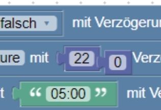

                                          Obwohl es zu funktionieren scheint, wird folgender Fehler angezeigt.
                                          Was habe ich noch falsch gemacht?

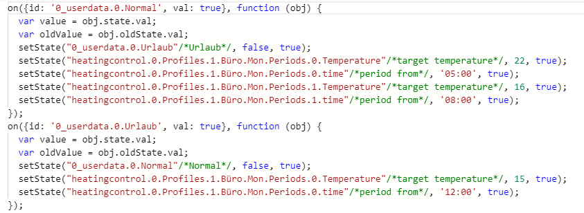

                                            Was steht in Zeile 11 des erzeugten Javascript-Codes (Button blockly/JS rechts oben) ?
