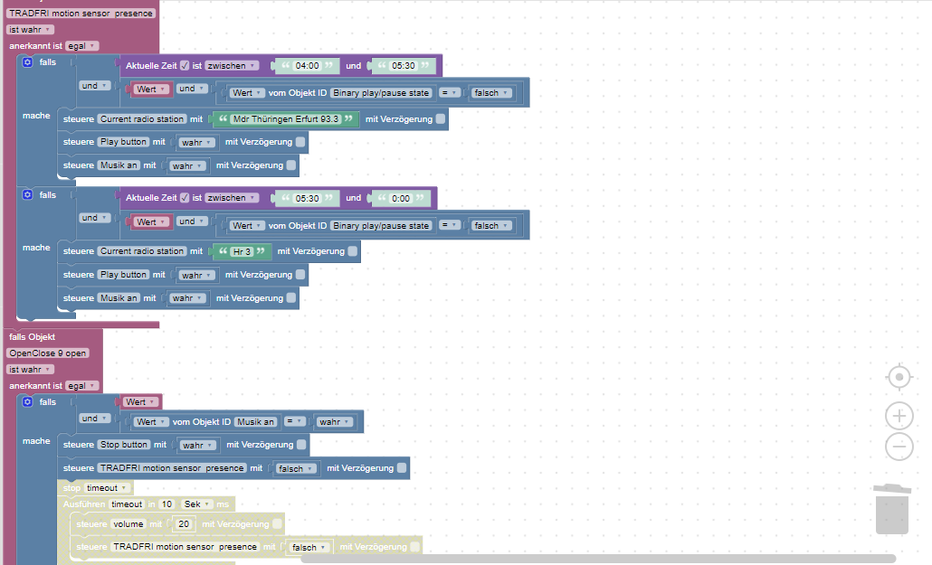

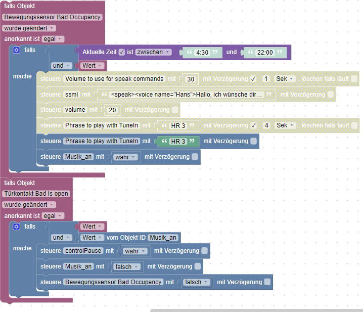

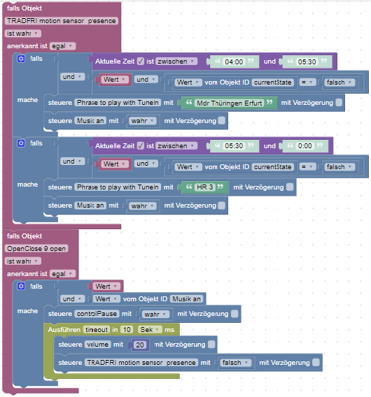

      lustig29 last edited by
      ich habe folgendes vor: Bad betreten Bewegungsmelder erfasst Bewegung, Radio geht an. Verlassen des Bades Türkontakt löst aus, Musik geht aus. Funktioniert auch alles soweit. Jetzt muss man nur ein paar Minuten warten bis zum neuen Auslösen des Skriptes. Kann man das eventuell noch verkürzen?

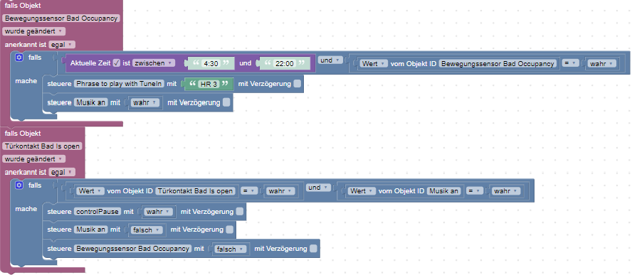

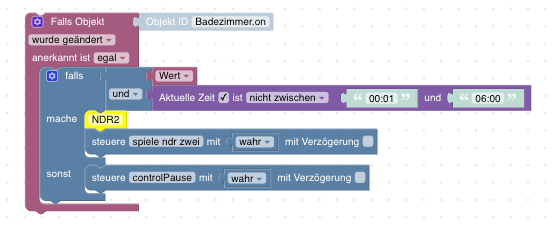

        Jan1 @lustig29 last edited by
        @lustig29
        Das sind die berühmten 10 Sekunden und es gibt dafür ne HW Lösung oder ein kleinen SW Trick. Du kannst das Ausschalten 9 Sekunden verzögern, dann musst nur 1 Sekunde warten 😉
        Bei Deinem Blockly gibts übrigens einiges was überflüssig ist. Es ist z.B overkill, wenn man bei ner UND jeden Wert auf wahr prüft, da eigentlich nur das Ergebnis interessiert und bei ner FALSS ist die Prüfung auf wahr eh unnötig, da die das sowieso macht.
          Ok, danke. Was müsste ich denn alles ändern, damit so funktioniert?

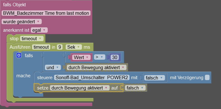

            @lustig29
            ich hab das so bei mir mit dem Ausschalten gelöst (die deaktivierten Blöcke brauchst nicht, ist ne weiter Funktion bei mir)

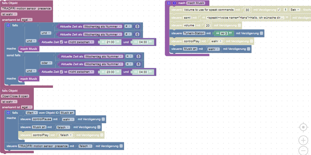

              Ok, dann brauche ich den Türkontakt ja nicht mehr. Hatte es davor auch nur mit dem Bewegungsmelder probiert. Damit gab es aber nur Probleme... Musik stoppte nach 2 Minuten, fing immer wieder von vorne an oder hörte nicht von alleine auf.
                Jan1 @lustig29 last edited by Jan1
                @lustig29
                Du kannst schon damit stoppen, hat eben genau den Vorteil, dass nicht einfach gestoppt wird wenn mal keine Bewegung erkannt wird.
                Du musst das nur mit dem Türkontakt umsetzten, was ich mit dem BWM mache.
                  Wie muss das denn dann aussehen? Verstehe es nicht so ganz.
                    Habe jetzt das Licht im Bad nach deinem Vorgabebild gesteuert. Leider dauert mir es noch etwas zu lange, bis es ausgeht. Den Wert habe ich schon auf 1 gesetzt.
                      @lustig29
                      welchen Wert, den im timeout? Je kleiner der ist desto länger dauerte es, da der dafür sorgt, das aus 10 Sekunden eine wird 10-9=1 😉

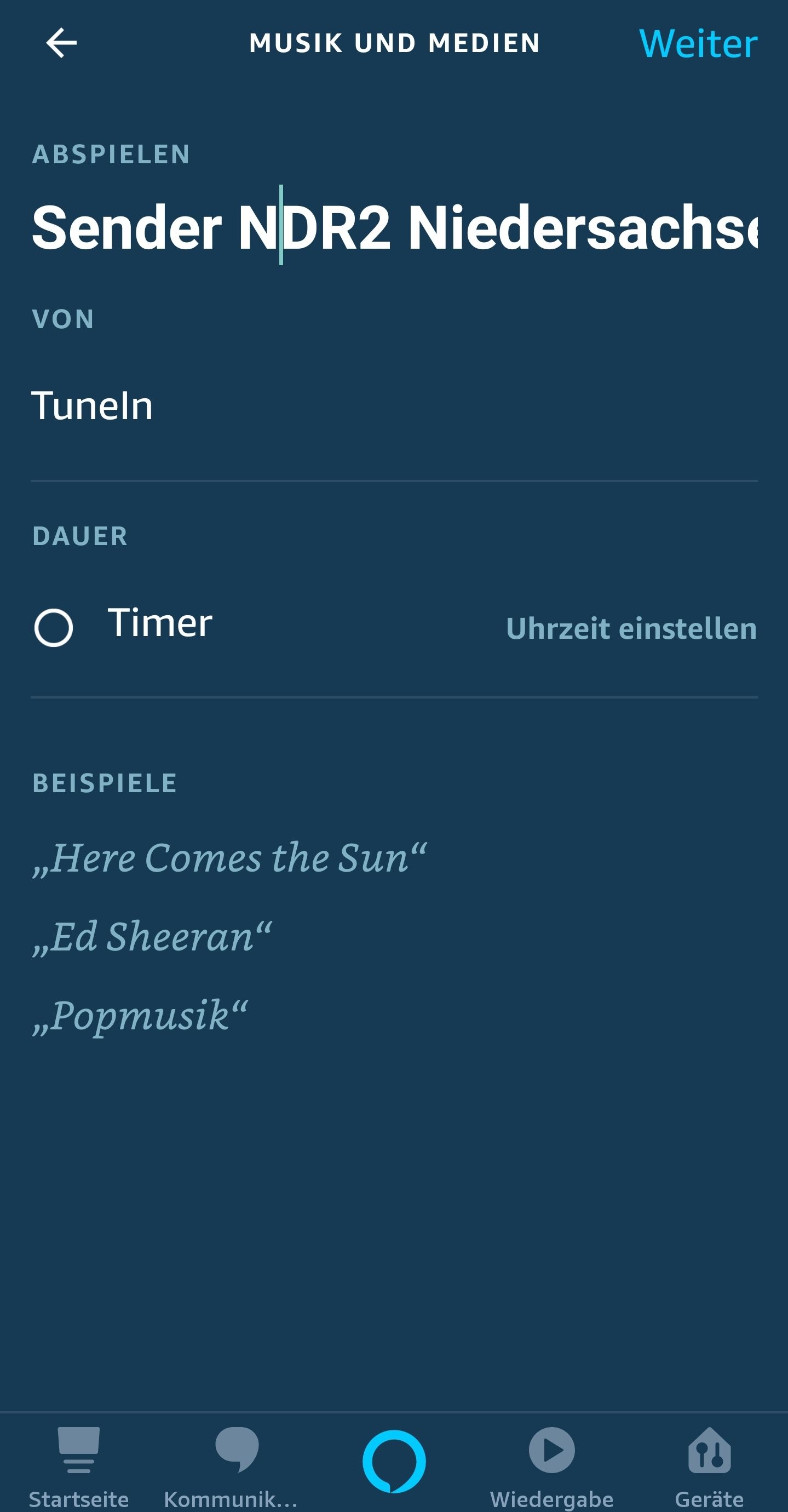

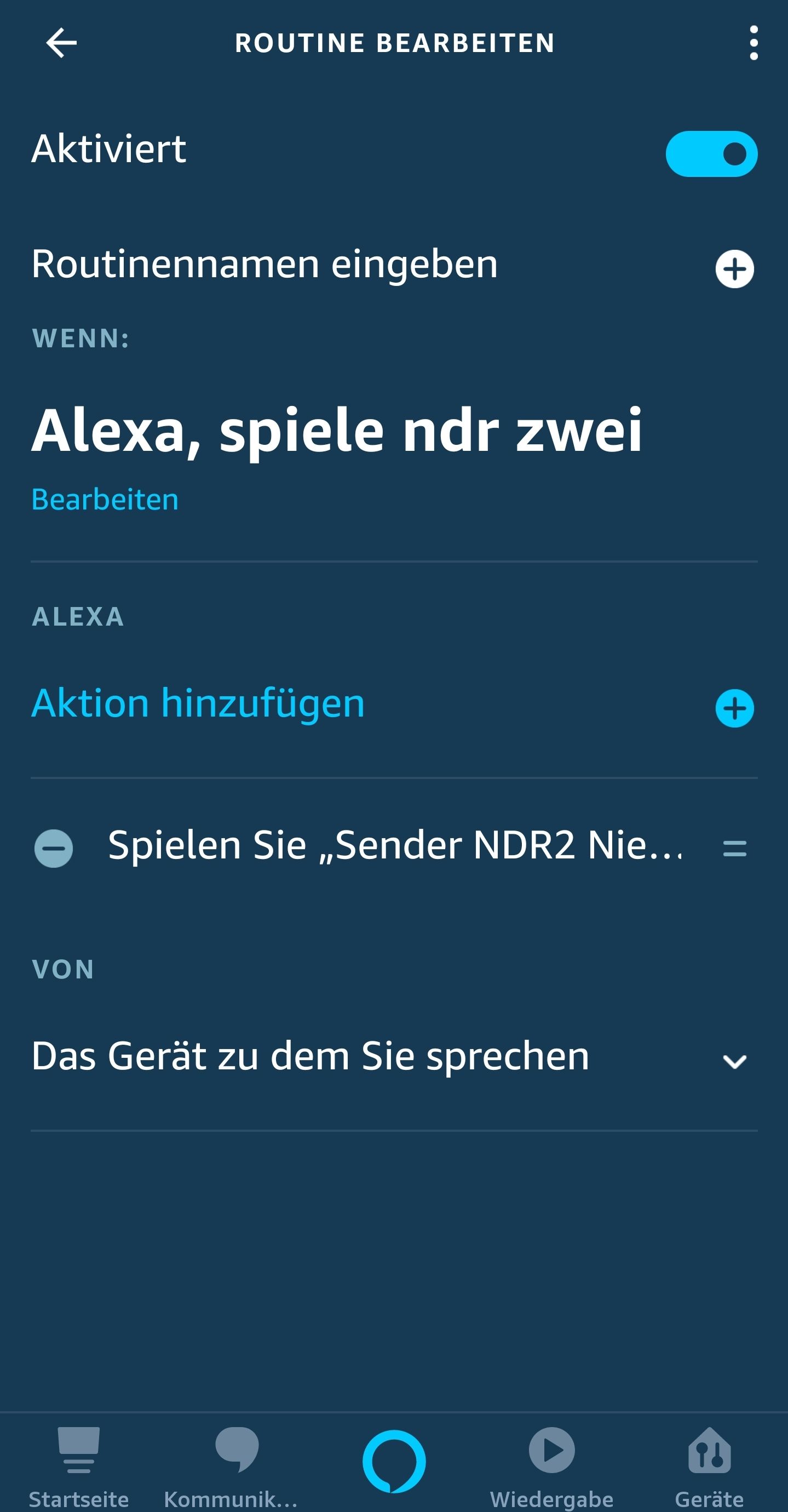

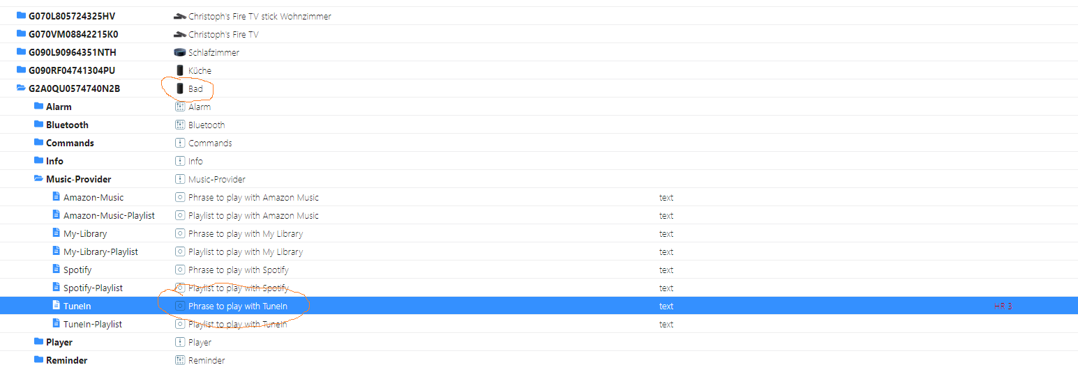

                        Eine Frage hab ich noch. Wenn ich jetzt auf einem anderen Echo Gerät einen anderen Tunein Sender laufen habe und gehe ins Bad... Bleibt im Bad das Radio aus und auf dem anderen Echo Gerät wird der Tunein Sender eingeschaltet, der eigentlich im Bad laufen sollte.
                          @lustig29
                          Dann hast bei den DPs was verwechselt, da die Sender und Echos unabhängig von einander laufen, oder hast da Guppen angelegt.

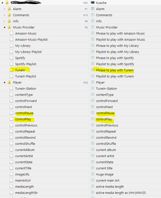

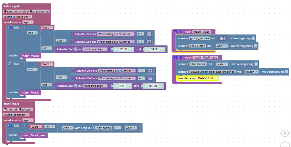

                            Also ich habe zwar verschiedene Multiroom Gruppen mit den verschiedenen Echos, aber ich verstehe nicht warum nicht so läuft wie ich es möchte. Sehe keinen Fehler in meinem Skript
                              @lustig29
                              Poste das Blockly hier.

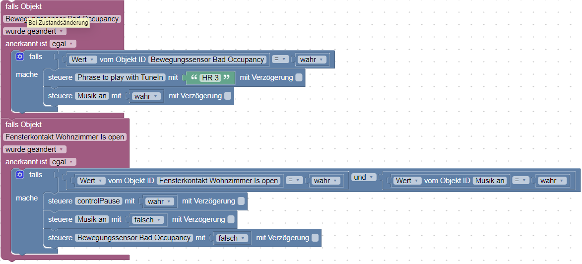

                                  @lustig29
                                  Über welchen Adapter spielst DU denn die Musik ab? Ich mach das über den Alexa2 Adapter und da sehen meine DP zum steuern der Musik anders aus.
                                  Übrigens hat immer noch die ganzen unnötigen =wahr bei den FALLS Blöcken drin und arbeitest mit den Objekt IDs anstatt mit WRERT. Ist eben nicht optimal und kann auch Probleme machen.
                                  Poste mal den Export, dann baue ich das um, wenn siehst was ich meine ist es einfacher 😉
                                      Schon mal vielen Dank
                                        @lustig29
                                        So, leg mal ein neues Script an und importiere das:

                                        Dann kannst Deins einfach ausschalten und schauen, welches besser läuft.
                                        Siehst ja schon, dass das deutlich weniger Code ist 🙂
                                          Danke dir
                                            lustig29 @Jan1 last edited by
                                            @Jan1 Dein Skript funktioniert super. Nochmals vielen Dank. Nur leider scheint wohl immer noch ein Fehler in meinem System zu sein. Immer wenn ich auf einem anderen Echo Gerät eine Wiedergabe laufen habe, z.B.: Bluetooth oder ein andere Tunein Sender und ich gehe dann ins Bad, springt die Wiedergabe auf dem entsprechenden Gerät um auf Hr 3, dem eingestelltem Sender in meinem Skript
