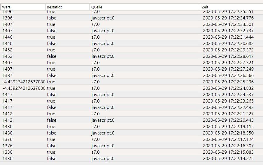

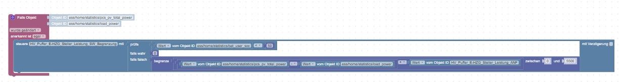

      ich berechne mit Blockly einen Sollwert und begrenze ihn zwischen 0 und 5500:
      Sporadisch hält sich Blockly nicht an die Begrenzung und gibt dann für eine < 1 Sek. irre hohe oder niedrige Werte raus:
      Ich habe schon alles durchsucht, finde aber die Ursache nicht. Die Einzelwerte der Rechnung haben keine Ausreisser und wenn sollten diese ja durch "begrenze" bei 0 bzw. 5500 begrenzt sein.
      Hat jemand eine Idee, dass Verhalten zu debuggen?

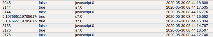

                • fu_zhou
                  fu_zhou @paul53 last edited by fu_zhou
                  s7.0 ist die Quelle.
                  Das Ganze läuft so ab: Blockly bekommt den Trigger (geänderter Messwert) und schreibt daraufhin das s7.0 Objekt. Die s7.0 Objekte werden in der Steuerung (S7) zyklisch (Einstellung 500ms im Adapter) aktualisiert. D.h Blockly (javascript.0) ist die Quelle, das landet in der S7 und wird dann bei der Aktualisierung alle 500 ms gelesen. Dann kommt der neue Wert von javascript.0 etc. In dem Screenshot oben hat javascript.0 um 08:44:14.787 (dritte Zeile von unten) den Wert neu berechnet (3163), die S7 hat in der 4. Zeile von unten aber den Ausreisser bekommen bzw. gemeldet. 2 Sekunden später (3.Zeile von oben) hat javascript.0 3144 berechnet und die S7 hat den Wert auch bekommen (2. Zeile von oben). Die Frage ist wohl, warum sporadisch zwischen drin von javascript.0 berechnete Werte nicht oder als Ausreisser ankommen? Ich habe jetzt mal auf Zeit-Trigger (alle 10 Sekunden) umgestellt.
                    paul53 @fu_zhou last edited by paul53
                    @fu_zhou sagte:
                    Die Instanz s7.0 hat nicht den Ausreißer erhalten, sondern zweimal hintereinander als Bestätigung (ack = true) zurück gemeldet. Ob Ursache der S7-Adapter oder die S7 ist, kann daraus nicht beurteilt werden. Blockly ist es jedenfalls nicht.
                    fu_zhou 1 Reply Last reply Reply Quote 0
                    • fu_zhou
                      Irgenwie hat der S7 Adapter (?) dann wohl ein Problem mit der Aktualisierungsgeschwindigkeit von Blockly. Wenn ich den Trigger auf Zeit und alle 5 Sekunden nehme, läuft das Ganze ohne Ausreisser. Ich werde mich jetzt mal nach unten tasten und schauen, ab welcher Trigger-Zeit das Problem auftritt.
                      • fu_zhou
                        4 Sekunden ist schon zu schnell, da kommt alle paar Stunden ein Ausreisser, 5 Sek scheint okay.
