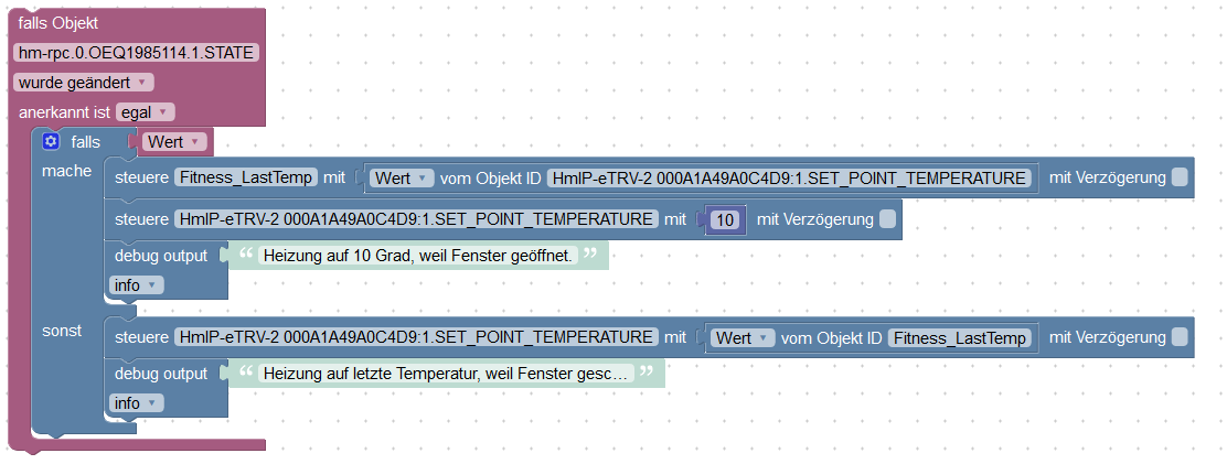

          @lustig29 Ich befülle einen Datenpunkt mit der aktuellen Temperatur, setze die neue und beim Schließen des Fensters schreibe ich die vorige, dann werden auch manuell gewählte Temperaturen berücksichtigt:
          Code:
           <block type="on" id="Lo2Z3{DJgoRT)NtG6=E," x="-312" y="-312">
             <field name="OID">hm-rpc.0.OEQ1985114.1.STATE</field>
               <block type="controls_if" id="M3}s*{i,927;i8p=tb1(">
                   <block type="on_source" id="p{O%QtaYAoX:E~#q.5wt">
                   <block type="control" id="c0W^5f%-^:O3(95$k~$x">
                     <field name="OID">0_userdata.0.Heizen.Status.Fitness_LastTemp</field>
                       <block type="get_value" id="LQP+]EdXz24s1({58a)A">
                         <field name="OID">hm-rpc.1.000A1A49A0C4D9.1.SET_POINT_TEMPERATURE</field>
                       <block type="control" id="O8^w^;(ppG(Ef:xb3ikC">
                           <block type="math_number" id="5YwUK;n0vS;J!I*ny8,C">
                             <field name="NUM">10</field>
                           <block type="debug" id="r_l85;TDkG+FwNP2=6uY">
                             <value name="TEXT">
                               <shadow type="text" id="Teg3+q2_NxRbT@p}Xh:I">
                                 <field name="TEXT">Heizung auf 10 Grad, weil Fenster geöffnet.</field>
                 <statement name="ELSE">
                   <block type="control" id="*s-F$ZQt`h}-Yjo:UQlP">
                       <block type="get_value" id="iLdzpc%I1,~f~yWu_+`_">
                       <block type="debug" id="Jh0eB,tg20B%hf9{-LwN">
                         <value name="TEXT">
                           <shadow type="text" id="K-FK,=:GAhX$aHv{1IBH">
                             <field name="TEXT">Heizung auf letzte Temperatur, weil Fenster geschlossen.</field>
