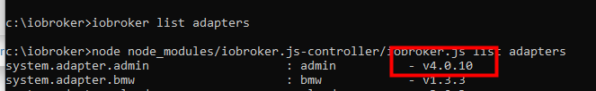

      host.NUC-Buero	2020-05-31 09:16:02.610	error	iobroker Invalid version of "admin". Installed "3.7.8", required ">=4.0.1
      host.NUC-Buero	2020-05-31 09:16:01.392	info	iobroker upgrade javascript
      admin ist aber auf !
      Was ist das nun schon wieder ?
      Angezeigt wird 4.0.10; im log steht 3.7.8 !
      Versteh ich nicht.
      Was kann ich tun ?

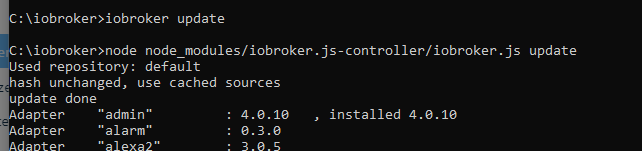

      • bahnuhr
        Nachtrag:
        wenn ich "iobroker update" mache, bekomme ich auch die 4.0.10 angezeigt.
        Frage:
        Wo nimmt die Kiste 3.7.8 her ?

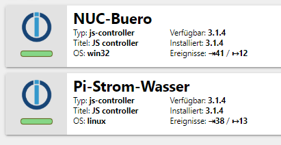

                        • bahnuhr
                          So, ich geb erst einmal auf.
                          Habe admin downgrade auf 3.7.8 -> hat geklappt.
                          Dann wieder update auf 4.0.10 -> hat geklappt.
                          Bei update javascript wird aber weiter im log geschrieben, dass 3.7.8 installiert ist.
                          Für mich nicht nachvollziehbar.
                          Fazit:
                          Jedes mal probleme mit updates, weil irgendwas immer nicht läuft.
                          Man nimmt ja 3.1.4 in stable. Stabilo.. bietet nix an.
                          Also wieder etwas probiert (manuelle installation von @paladin).
                          Hat geklappt mit Ausnahme dieses hier.
