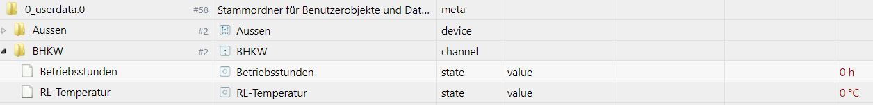

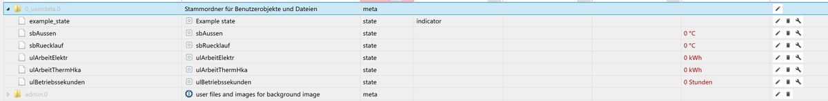

              ka82 last edited by
              Sorry, aber ich kann dir leider nicht ganz folgen...
              Ich kann manuell Datenpunkte Typ Zahl im Tab Objekte unter 0_userdata.0 mit Angabe der Einheit (hier °C) anlegen. Aber müssen die dann z.B. "sbRuecklauf" oder "RL-Temperatur" heißen?
              Wenn ich deinen letzten Code eins zu eins übernehme und starte, passiert gar nichts mehr.
              Tut mir leid, dass ich wahrscheinlich so blöde Fragen stelle, aber ich bin in diesem Bereich leider Anfänger.

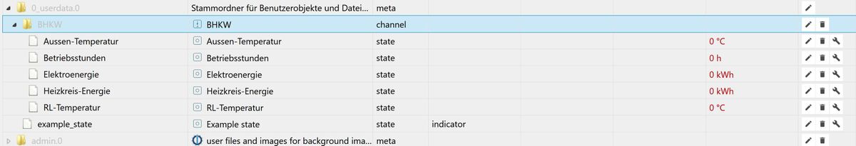

                paul53 @ka82 last edited by paul53
                @ka82 sagte in Senertec Dachs BHKW:
                Wenn Du das Script unverändert übernimmst, muss der Datenpunkt mit dem Namen "BHKW.RL-Temperatur" erstellt werden.
                Oder Du erzeugst unter "0_userdata.0" erst einen Kanal mit dem Namen "BHKW" und erstellst unter "0_userdata.0.BHKW" die Datenpunkte mit dem kürzeren Namen "RL-Temperatur" usw.

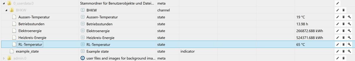

                          ka82 last edited by
                          Du bist mein persönlicher Held des Tages!!!
                          Vielen Dank für deine Geduld!
                          Ich habe zumindest auch einiges dabei gelernt, denke ich.
                          Habe gerade noch bemerkt, dass die Betriebssekunden zwar so heißen, eigentlich aber schon die Stunden sind. Das ist wohl bei deren Umsetzung der GLT-Schnittstelle falsch deklariert worden. Das bekomme ich aber auch alleine hin 😉
                          Vielleicht kann ja noch jemand anderes etwas mit dieser "Anleitung" anfangen.

                                      const idTF1 = idPath + "Temperatur_Fuehler_1";
                                      const idDZ = idPath + "Motordrehzahl";
                                      const idWN = idPath + "Wartung-notwendig";
                                      const idAKK = idPath + "Interne_Umwaelzpumpe";
                                      function getBHKW() {
                                        request(url, function(error, response, body) {
                                          let arr = body.split('\n');
                                          for(let i = 0; i < arr.length; i++) {
                                              let sensor = arr[i].split('=');
                                              if(sensor[0].indexOf('sbRuecklauf') != -1) setState(idRLT, parseFloat(sensor[1]), true);
                                              if(sensor[0].indexOf('ulBetriebssekunden') != -1) setState(idBetrieb, Math.round(parseFloat(sensor[1]) / 1) / 1, true ); // Stunden mit 2 Nachkommastellen
                                              if(sensor[0].indexOf('sbAussen') != -1) setState(idAT, parseFloat(sensor[1]), true);
                                              if(sensor[0].indexOf('ulArbeitThermHka') != -1) setState(idATh, parseFloat(sensor[1]), true);
                                              if(sensor[0].indexOf('ulArbeitElektr') != -1) setState(idAEl, parseFloat(sensor[1]), true);
                                              if(sensor[0].indexOf('sbVorlauf') != -1) setState(idVLT, parseFloat(sensor[1]), true);
                                              if(sensor[0].indexOf('sbFuehler1') != -1) setState(idTF1, parseFloat(sensor[1]), true);
                                              if(sensor[0].indexOf('usDrehzahl') != -1) setState(idDZ, parseFloat(sensor[1]), true);
                                              if(sensor[0].indexOf('fStehtAn') != -1) setState(idWN, toBoolean(sensor[1]), true);
                                              if(sensor[0].indexOf('fUPKuehlung') != -1) setState(idAKK, toBoolean(sensor[1]), true);

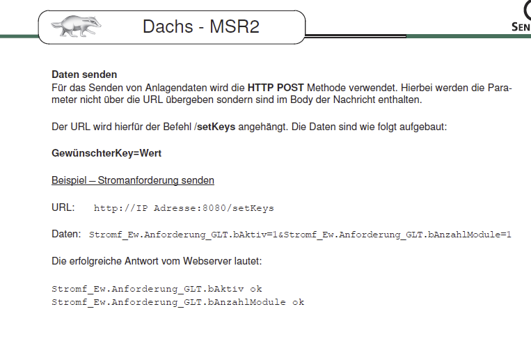

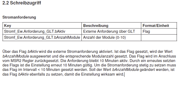

                                        Wobei ich noch scheitere ist das senden einer Anforderung via http post.
                                        In der Anleitung zur GLT Schnittstelle des Dachs steht folgendes:
                                        und
                                        Ich habe folgendes Script versucht:
                                        var request = require('request');
                                        request.post({
                                            url:     'http://glt:@192.168.0.76:8080/setKeys',
                                            form:    { title: "Stromf_Ew.Anforderung_GLT.bAktiv=1&Stromf_Ew.Anforderung_GLT.bAnzahlModule=1" }
                                        }, function(error, response, body) {
                                             log(error, 'error');
                                             log(response);
                                             log(body);
                                        Und bekomme folgende Logmeldungen:
