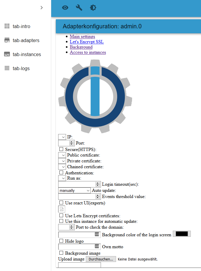

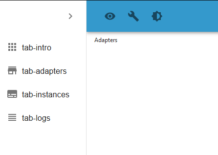

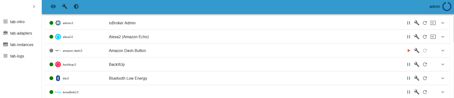

      Habe aus Neugier 🙄 den Haken bei react Ui gesetzt, jedoch sehe ich keine Möglichkeit wieder zurück zum Ursprung zu kommen. Jemand eine Idee?
      Anbei gab es auch die Meldung
      host.IoBroker		2020-05-31 13:55:30.109	error	Invalid request getLogs. "callback" or "from" is null
      hier ein paar Screens
      b3bd81e3-c599-4cad-92ef-058cedd3bd11-image.png b339c591-47d3-470c-9476-0c664618767f-image.png 2ab26137-de0c-485b-afcb-ed3a5874c14c-image.png a6436624-5591-49ac-a816-3e5614e9acc0-image.png

        GUI based on React (only for developers)
        😁 hallo Mr. developers
        war das nicht dieser Befehl zum zurücksetzen !?
        iobroker set admin.0 --accessLimit false
        EDIT:
        oben war für Easy Admin
        so
        iobroker set admin.0 --react false
        crunchip 1 Reply Last reply Reply Quote 1
