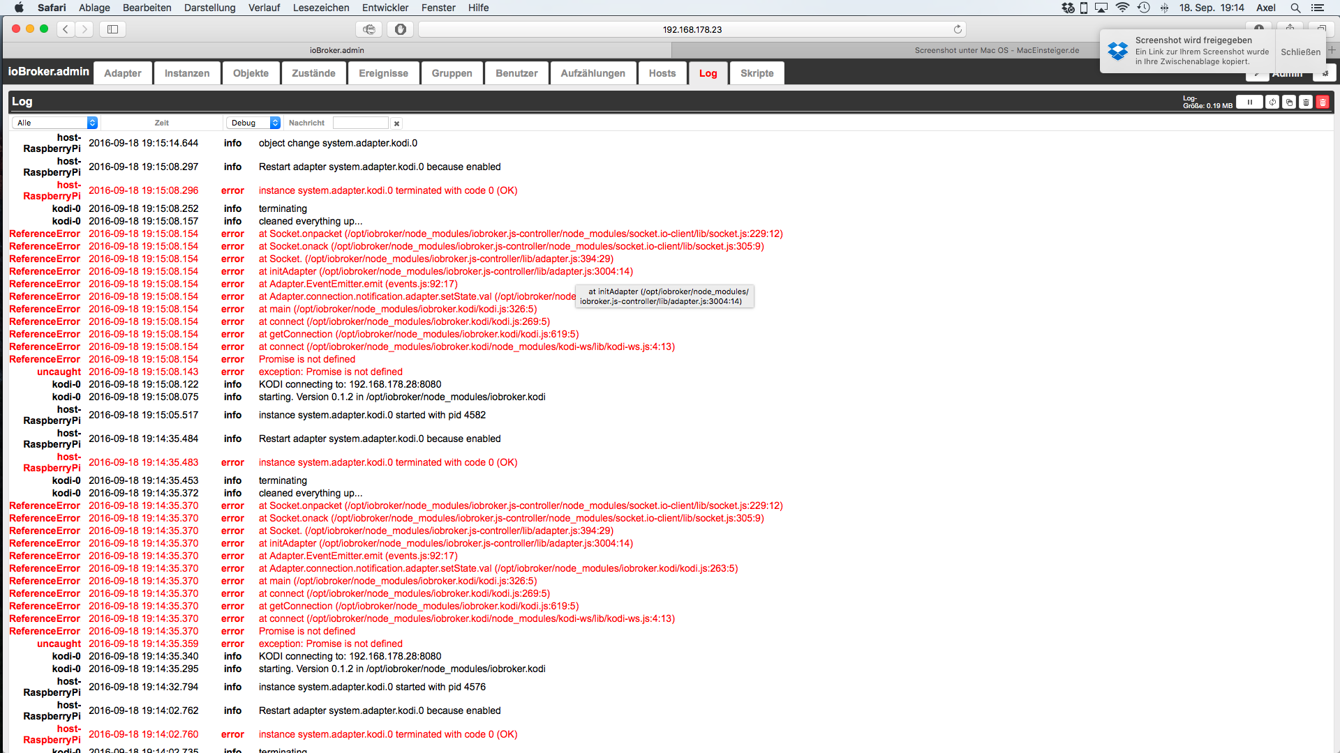

      Servus Leute, habe gerade versucht meinen Kode mal zu verbinden nur leider bekomme ich diese Fehlermeldung, kann mir da jemand helfen?
      danke mfg

        Какая версия node,js?
        What the version of node.js?

          auf meinem Host hab ich diese Version v0.10.22

            @fischi87:
            auf meinem Host hab ich diese Version v0.10.22 habs gefunden warum: > Although Node.js added native promise in stable version 0.12. `
            node.js zu alt.

              vielen dank hat geklappt 🙂
