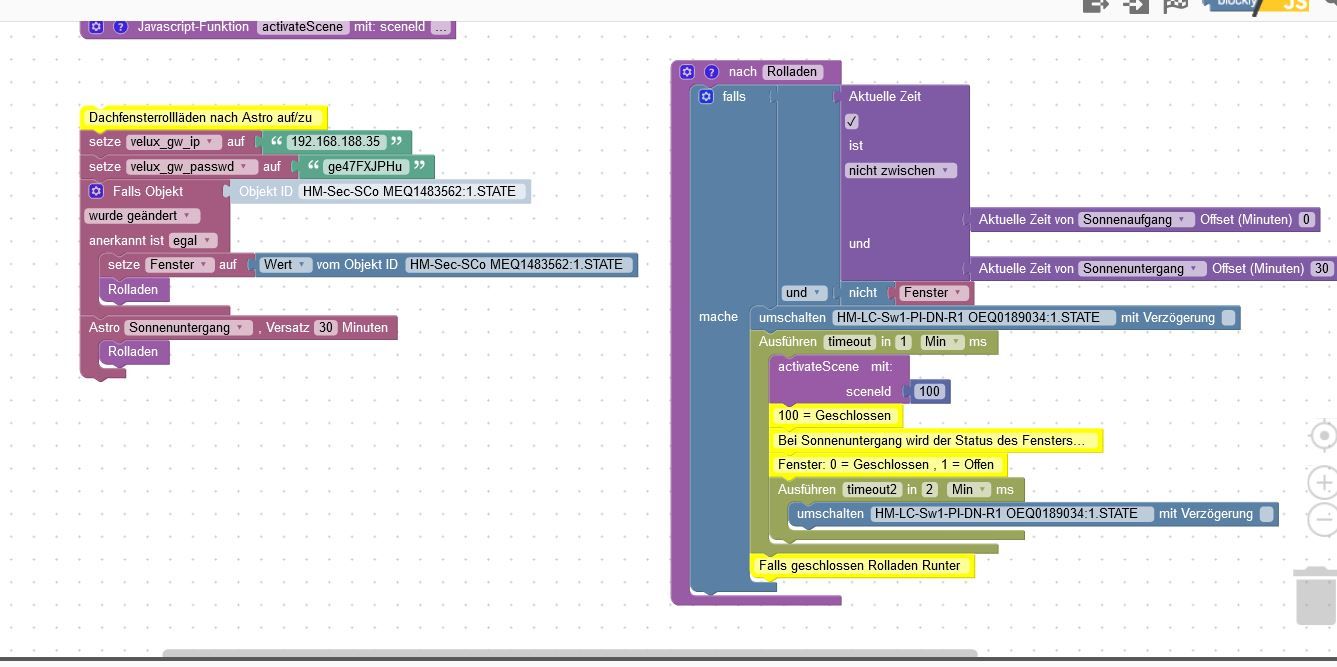

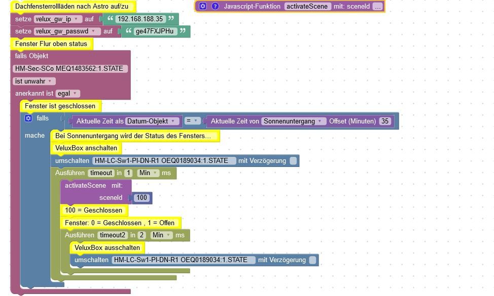

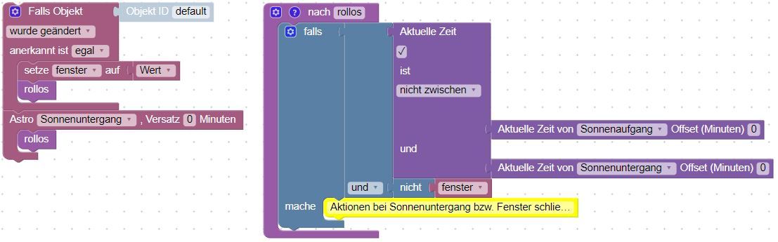

      habe mein erstes Blockly Script erstellt nur leider Funktioniert dieses nicht wie es soll ( War auch irgendwie klar oder 🙂 ). Für Profis wird dies warscheinlich ein Kinderspiel sein.
      Wie sollte es laufen: Bei Sonnenuntergang und geschlossenem Fenster soll der HM Schalter eingeschaltet werden damit die Velux Box angeht. Danach soll der Rolladen angesteuert werden und der HM Schalter wieder aus gehen.
      Ist allerdings das Fenster geöffnet soll nichts passieren, bis das Fenster geschlossen wird.
      Danke für eure hilfe schonmal, sollte sowas schonmal hier im Forum gewesen sein, sry ich habe gesucht aber nicht das passende dann gefunden.
        paul53 @Eagle_87 last edited by paul53
        @Eagle_87 sagte:
        Bei Sonnenuntergang und geschlossenem Fenster ...
        Dann werden 2 Trigger benötigt: Fenster und Sonnenuntergang.
        Dass das Fenster exakt zum Sonnenuntergang geschlossen wird, ist äußerst unwahrscheinlich, weshalb man eine Zeitspanne prüfen muss.
        E 1 Reply Last reply Reply Quote 1

          @paul53 danke dir erstmal für deine hilfe und das du dir die Zeit genommen. Habe mein Skript jetzt mal angepasst. Leider fährt der Rolladen immer noch nicht. Schau dir doch bitte das Skript so wie ich es geändert habe mal an....das einzige was ich eigentlich nicht aus deinem Skript übernommen habte bei: setze fenster auf wert ( da ich nicht wusste wie du diesen Wert holst) Ist das vllt der Grund warum es nicht geht?).

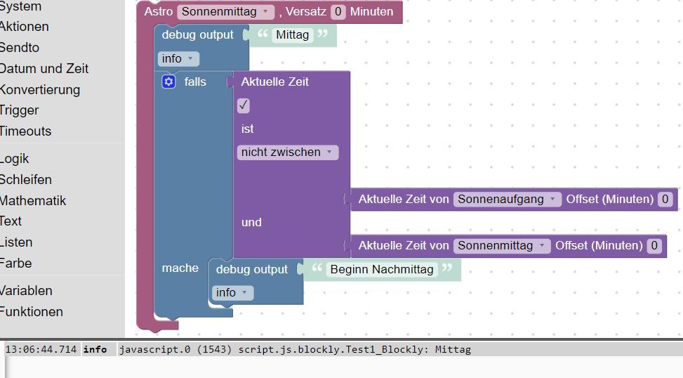

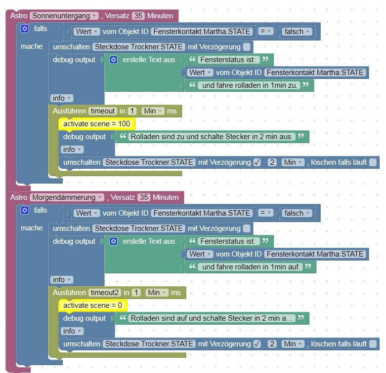

                        KaZim last edited by KaZim
                        Hi Eagle_87,
                        du musst mit den Triggerfunktionen aufpassen.
                        Wenn du sie auf wahr oder unwahr abfragst, werden sie trotzdem nur auf ein Aktualisierung hin gestartet.
                        Darum sollten auch nicht mehrere Trigger ineinander verschachtelt sein.
                        Schaue dir bitte das Blockly im Anhang an, der Kommentar muss mit deinem Scene-Baustein ersetzt werden und Steckdose Trockner ist natürlich dein VELUX.
                        Ich empfehle dir auch mehr mit dem Baustein "debug output" zum eigenen Debuggen zu arbeiten, dann kannst du im LOG genau sehen, wann und wie häufig welcher Programmteil durchlaufen wird. Ich würde für ein so überschaubares Script vielleicht auch nicht so viele Variablen deklarieren. Ändere die kryptischen HM Objekte vielleicht in sprechende um die Probleme bei der Initialisierung zu umgehen und immer die aktuellen Werte im Script zu haben.
                        Ansonsten gebe ich paul und buggybeast soweit vollkommen recht.

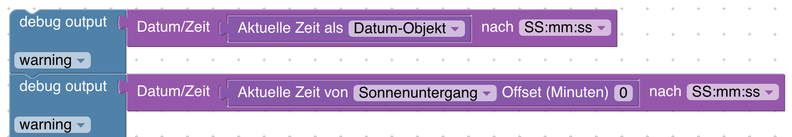

                              @Eagle_87 schreibe doch Mal bitte die aktuelle Zeit und die Sonnenuntergang Zeit vor deiner "falls"-Abfrage. Ich befürchte dass dein "nicht zwischen" ein größer gleich und kleiner gleich ist und somit die genaue Sonnenuntergang Zeit ausgespart wird. Vielleicht auch einfach Mal ein Offset von 1 Minute ausprobieren.

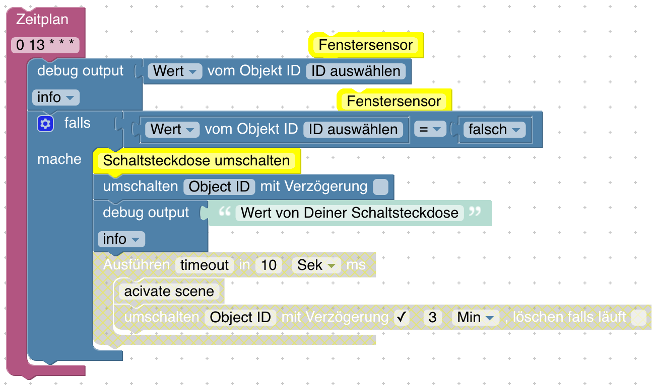

                                @Eagle_87

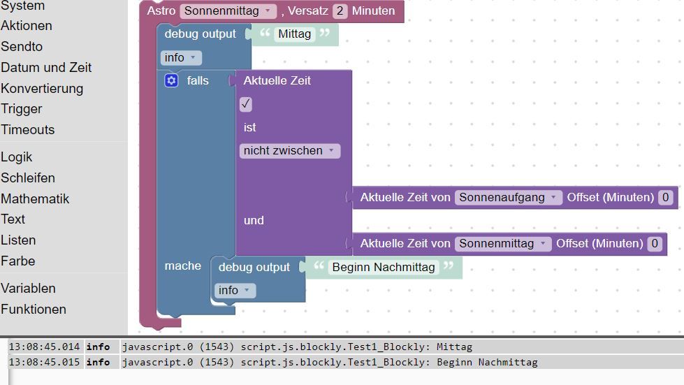

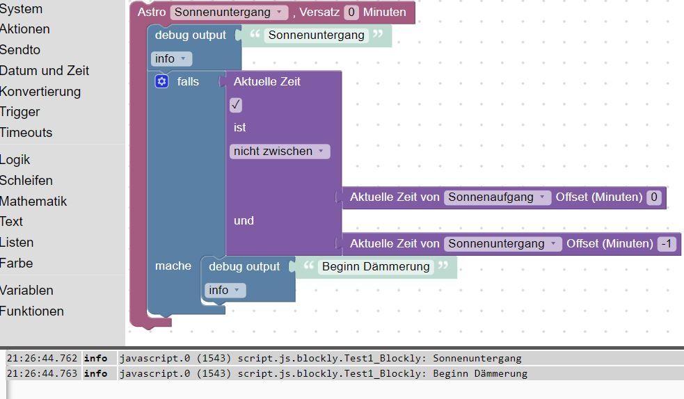

                                Teste doch mal Schritt für Schritt (falls noch nicht geschehen). In Anlehnung an das Skript von @KaZim zum Beispiel so:
                                Nimm einen einfachen Zeitplan und stelle auf Bestimmte Zeit ein und einen Zeitpunkt in 5 Minuten oder so. Dann den Block unten "Ausführen timeout" erstmal deaktivieren und schauen, ob er je nach Fensterstatus die Steckdose korrekt umschaltet. Mal Fenster zu, mal auf. Wenn das sauber geht, aktiviere wieder den Block mit der Szene. Nebenbei, die Szene hast Du hier glaube ich noch nie gezeigt. Was steckt da drin??? Kannst Du das vielleicht auch mal posten bzw. muss es unbedingt eine Szene sein? Danach das gleiche dann mit Rolladensteuerung.

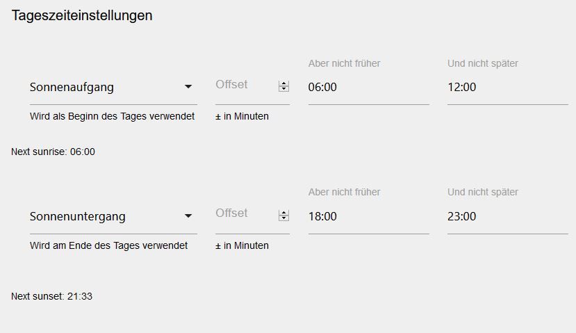

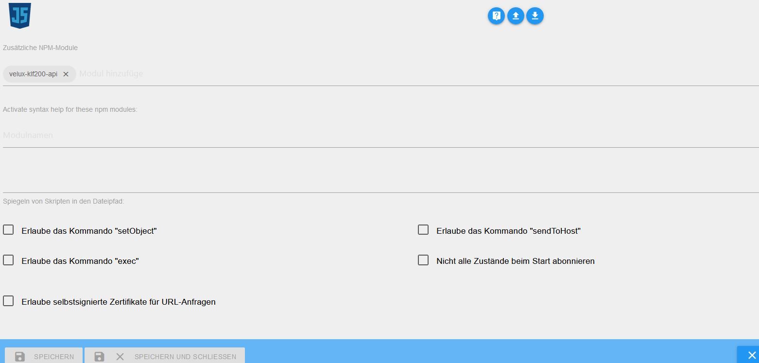

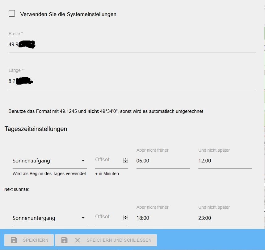

                                  @KaZim Anfängerfrage 😆 wo sehe ich den die Sonnenuntergangszeit meiner "falls-Abfrage".
                                  Solltest du die von javascript.0 meinen sieht das so bei mir aus:
                                  Danke für eure hilfe und geduld.
                                  paul53 K 2 Replies Last reply Reply Quote 0

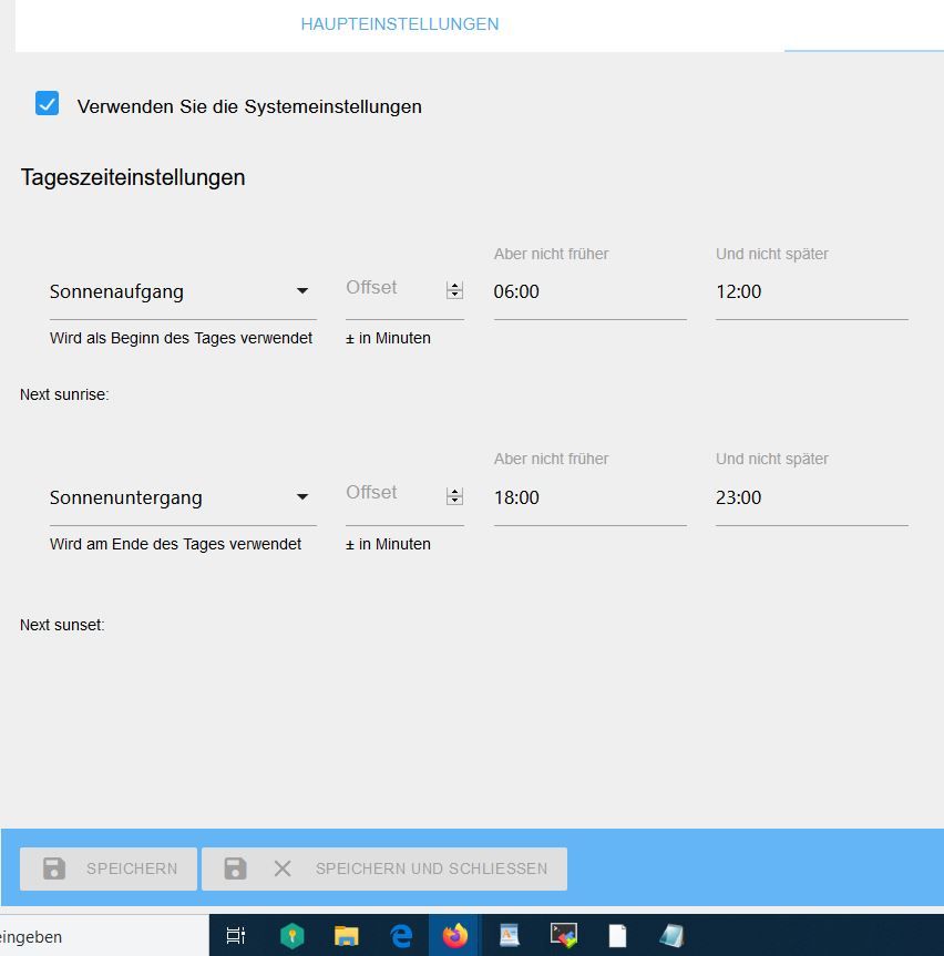

                                    @Eagle_87 sagte
                                    Es werden keine Astro-Zeiten angezeigt. Nimm mal den Haken oben raus und trage Deine Koordinaten ein.
                                    • E
                                      Eagle_87 @paul53 last edited by Eagle_87
                                      habe mal die Koordinaten eingetragen. Wie sollte es den aussehen?
                                      Habe iobroker nochmal neugestartet. Jetzt sieht es so aus. Denke mal das sind dann die richtigen Zeiten oder?
                                        @Eagle_87 sagte:
                                        Ja.

                                          @Eagle_87 Die Einstellungen über die Koordinaten sind so richtig, ich meinte dass du die Zeiten über die Debug Ausgabe schreibst. Die erste Ausgabe in der Funktion ist "bin angekommen". Diese kommt aber erst nach der Abfrage auf "nicht zwischen". Dies würde ich nur überprüfen um das < oder <= eine Rolle spielen könnte.
                                          • E

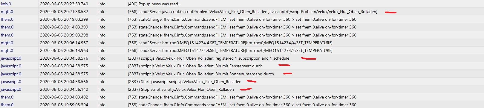

                                            Eagle_87 @KaZim last edited by Eagle_87

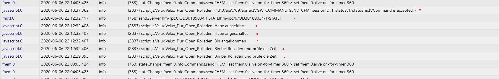

                                            @KaZim danke habe mal mehr debugs eingebaut nur heute war es leider zu spät.

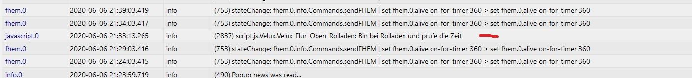

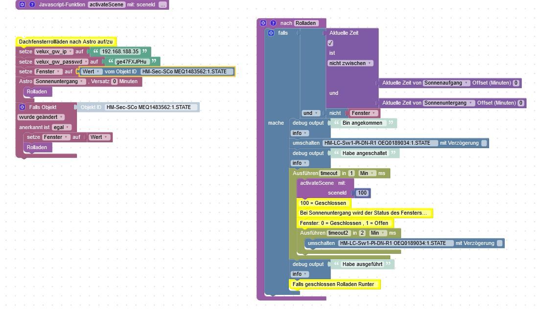

                                            Habe mal Bilder vom Log gemacht, leider noch mit den alten depug ausgaben. Bei uns wäre der Sonnenuntergang um 21:32Uhr.
                                            Beim ersten Bild die Zeit 20:04Uhr , warum er da schon das Skript startet keine Ahnung....
                                            beim zweiten Bild gibt er um 21:33Uhr einen der depugs aus......
                                            beim dritten Bild habe ich das Fenster geöffnet und wieder geschlossen........
                                            Vlllt könnt Ihr mehr damit anfangen.

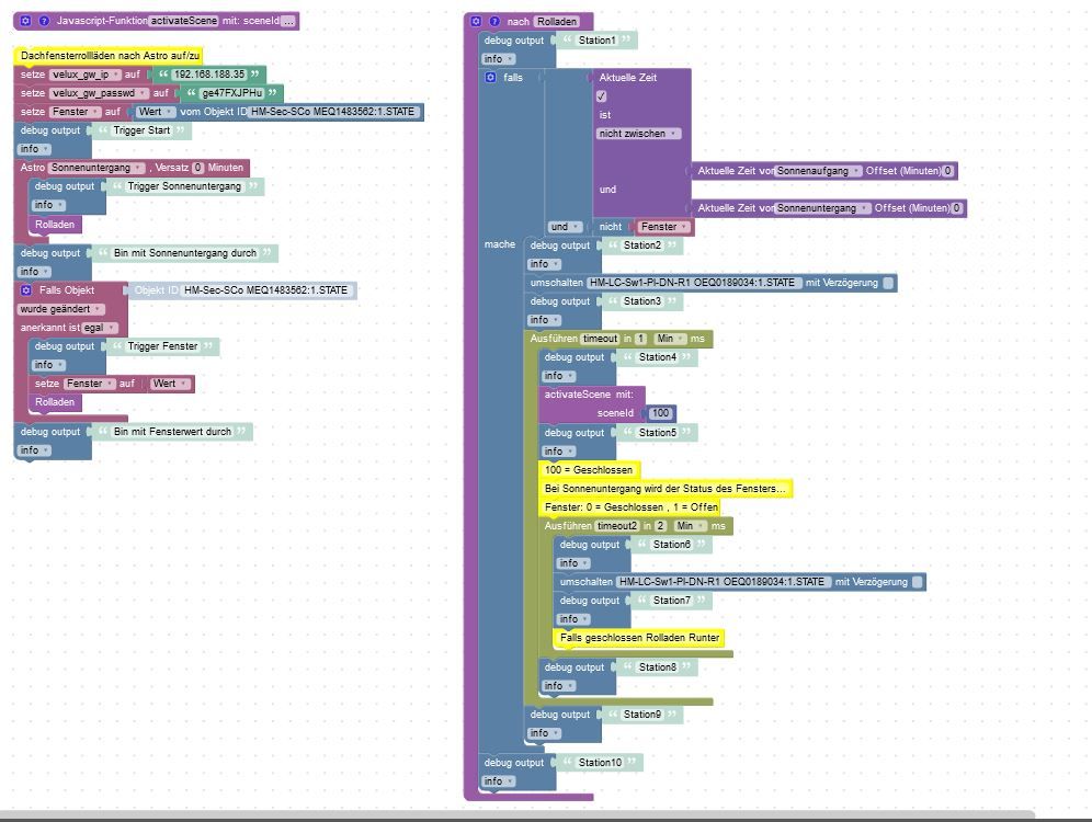

                                            Die neuen Depug ausgaben sehen jetzt so aus:
                                            und zu guter letzt hänge ich das Blockly mal an:

                                                                                                                    <field name="COMMENT">Falls geschlossen Rolladen Runter</field>
                                                                                                      <block type="debug" id=".Nyn_P54E-5YN2D`sm%G">
                                                                                                        <value name="TEXT">
                                                                                                          <shadow type="text" id="X_%+6E%#7fM1g33o*[p=">
                                                                                                            <field name="TEXT">Station8</field>
                                                                          <block type="debug" id="FBaUWS/P-bKSf@QUw*pn">
                                                                            <value name="TEXT">
                                                                              <shadow type="text" id="+SHTEDLB!GiZnZvmk-jb">
                                                                                <field name="TEXT">Station9</field>
                                                          <block type="debug" id="ZL~RG?4~;SO/T,O(5-Nl">
                                                            <value name="TEXT">
                                                              <shadow type="text" id="]LPSw{e-3@d(ev%4Le-w">
                                                                <field name="TEXT">Station10</field>
                                              <block type="comment" id="X|J3YT689(q(8APPIP0C" x="-1187" y="-387">
                                                <field name="COMMENT">Dachfensterrollläden nach Astro auf/zu</field>
                                                  <block type="variables_set" id="@TTT{[).wNR@SPT?sS)Q">
                                                    <field name="VAR" id="e;Q#WU%e9/C]8MrNM,O^">velux_gw_ip</field>
                                                      <block type="text" id="CJ+.(M:2e{irFzEOg}64">
                                                        <field name="TEXT">192.168.188.35</field>
                                                      <block type="variables_set" id="U)ex73Ldg3Dr}fA!yzbV">
                                                        <field name="VAR" id="Oq`eO:H3%D:`Y,/ZU!_G">velux_gw_passwd</field>
                                                          <block type="text" id="lDo@3hvTzZ%i.kN/KMrA">
                                                            <field name="TEXT">ge47FXJPHu</field>
                                                          <block type="variables_set" id="WZLri!)SEBiJP_Q!sLTz">
                                                            <field name="VAR" id="B}3@?4~r7^3Sumiytc@5">Fenster</field>
                                                              <block type="get_value" id="Amzh)Pa.#Z)1S{J]Q{tw">
                                                                <field name="OID">hm-rpc.0.MEQ1483562.1.STATE</field>
                                                              <block type="debug" id="7t8p9@tV(Uu.h]9%F{xb">
                                                                <value name="TEXT">
                                                                  <shadow type="text" id=")Ks~LEHDba7H.@oj8]R{">
                                                                    <field name="TEXT">Trigger Start</field>
                                                                  <block type="astro" id="Q2u8%Omb,.%)ZqeIZc*%">
                                                                    <field name="TYPE">sunset</field>
                                                                    <field name="OFFSET">0</field>
                                                                      <block type="debug" id="eltVg4V]nN6oD-:nO}}]">
                                                                        <value name="TEXT">
                                                                          <shadow type="text" id="E1fI9m2iG$.;z@m16dYd">
                                                                            <field name="TEXT">Trigger Sonnenuntergang</field>
                                                                          <block type="procedures_callnoreturn" id="ZS,JFQc8Rh3GODI9E+Hy">
                                                                            <mutation name="Rolladen"></mutation>
                                                                      <block type="debug" id="2.Q#|/SUIcH,5*k@-vUB">
                                                                        <value name="TEXT">
                                                                          <shadow type="text" id="BrgTB*M+GDz5D-DPr@B}">
                                                                            <field name="TEXT">Bin mit Sonnenuntergang durch</field>
                                                                          <block type="on_ext" id="kY@~?Owj3{;F;9pw!wEF">
                                                                            <value name="OID0">
                                                                              <shadow type="field_oid" id="gLXk5=g.N0dtEi|e/d0]">
                                                                                <field name="oid">hm-rpc.0.MEQ1483562.1.STATE</field>
                                                                              <block type="debug" id="%Cp8dR_S|JYlGqC;fS0G">
                                                                                <value name="TEXT">
                                                                                  <shadow type="text" id="q`](S96h1rOk?4}kQqHR">
                                                                                    <field name="TEXT">Trigger Fenster</field>
                                                                                  <block type="variables_set" id="WsJ-EyK|27?$~zNo1e/P">
                                                                                      <block type="on_source" id=")oTE~Od-|(`H~b{IxgQR">
                                                                                      <block type="procedures_callnoreturn" id="tbyw{kZF72XzKr|,(cu7">
                                                                              <block type="debug" id="up|_1AoRp`c!1gKQ*L2}">
                                                                                <value name="TEXT">
                                                                                  <shadow type="text" id="Z*f?sHaz8X{QilC=Jh/a">
                                                                                    <field name="TEXT">Bin mit Fensterwert durch</field>
                                            Euch nochmals vielen dank & gute Nacht 😴
