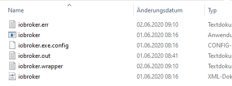

          Im Unterordner "daemon" gibt es folgende Dateien:
          iobroker.wrapper.log iobroker.out.log iobroker.err.log
          iobroker.out.log
          Auffällig ist, dass es ein Verzeichnis "node-windows" nicht gibt.
          Ich glaube aber nicht, dass es daran liegt. Bei meinen alten Backups stand dies auch so drin.

                          So, wir haben eben länger per anydesk das problem lösen können
                          (also eher stabilo.., als ich)
                          Wir haben parallel den installer installiert und dann die Dateien im daemon rüber kopiert auf die eigentliche Installation (vorher sichern). Und dann die xml Datei wieder geändert mit den Pfade der alten Datei.
                          Fazit:
                          Mein Dienst startet wieder einwandfrei.
                          Nochmals Danke an dich Thomas.
