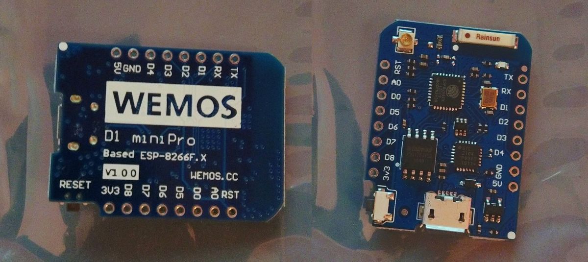

        Also habe 2 Wemos D1 Mini in der Pro Version. Davon erscheint mir einer kein orginal zu sein
        Kannst du mal Fotos von deinen beiden Gerätschaften einstellen und vielleicht noch die Quelle(n) nennen wo du sie her hast?

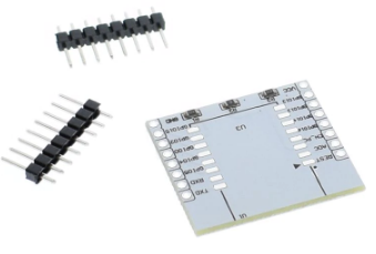

        Ich benötige den Pro wegen der externen Antenne
        welche übrigens standardmäßig deaktiviert ist (es wird stattdessen die onboard Antenne verwendet). Du musst einen kleinen smd 0ohm Widerstand entfernen und dann eine Lötbrücke setzen um den externen Antennenanschluss zu aktivieren.
        Ich finde es einfacher (und günstiger) gleich einen esp07s sowie adapter Platte zu verwenden:
        0a6a48f2-b43c-44e7-a1cc-084427736326-image.png e2637217-feae-4673-a004-478a8bf5b8c4-image.png
          A Former User @OpenSourceNomad last edited by
          @OpenSourceNomad
          habe gerade nur den aktuellen im Zugriff, den ich für eher "orginal" halte, da mit Aufdruck.
          Diesen kann ich ich über den NodemCUFlasher flashen, jedoch danach nur alle 3-4Sek. das Blinken der blauen Led.
          Der andere bootet neu sobald man versucht sich mit dem Access Point zu verbinden.
          Quelle ist schon ein paar Tage her. Nichts wo orginal draufstehen muß, also Ebay oder AliExpress dürfte die Quelle sein.w1minipro.jpg
