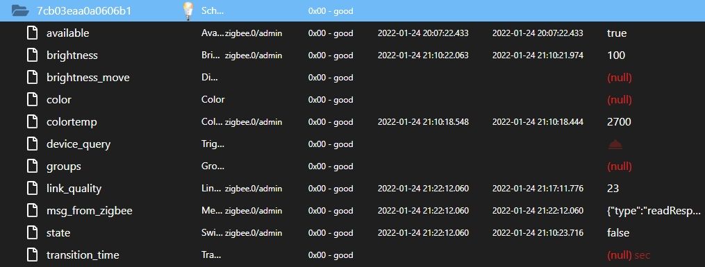

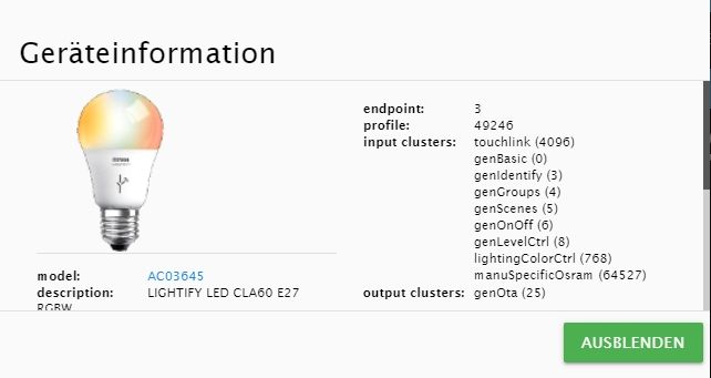

        Kruschii @Steff123 last edited by
        @steff123 Hey,
        ich habe auch 2 von denen: LIGHTIFY LED CLA60 E27
        aber ich bekomme es auch nicht hin die Farbe einzustellen, ich denke aber
        auch das der Adapter die Led nicht unterstützt.
        Liest hier jemand mit evtl einen Tip hat oder geht es generell nicht ?
        LG Peter

            Kruschii @Asgothian last edited by
            @asgothian Zigbee Adapter ist 1.6.6 😖
            iob sagt das alle Adapter aktuell sind ...
            • Asgothian
              Asgothian Developer @Kruschii last edited by
              @kruschii
              Was passiert denn wenn du eine Farbe mit Namen einträgst ?
                @asgothian funktioniert ... ich fasse es nicht. Als Wert red, blue, yellow, green, white, geht alles.
                Vielen Dank! Wieder ein Problem gelöst!
                LG Peter
                • Asgothian
                  Asgothian Developer @Kruschii last edited by Asgothian
                  @kruschii du kannst statt dessen auch rgb Werte eintragen als #aabbcc
                  Ansonsten gehen alle “Web colors” (siehe Wikipedia) mit Namen.
