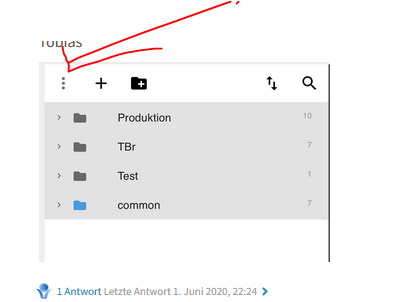

      Hallo liebe Mitstreitende,
      habe seit langem mal wieder Zeit mich mit der Programmierung von ioBroker zu beschäftigen. Im Skript-Bereich fehlt mir der Bereich "global", siehe Bild. Bin ich blind, blöd oder habe ich einen Problem 😉
      Hat jemand eine Idee, wie ich den wieder eingeblendet bekomme?
      Danke,
      Tobias
      • bahnuhr

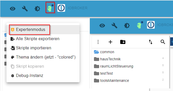

        Expertenmodus oben bei den 3 Punkten einschalten.

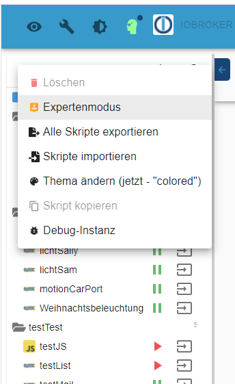

          paul53 @Tobias last edited by
          @Tobias sagte:
          3 Punkte links oben: Expertenmodus.

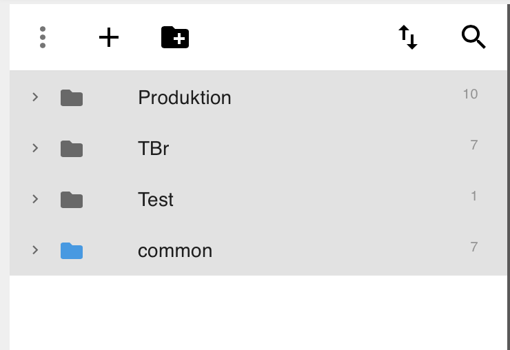

              Ich habe den Expertenmodus an, sehe aber trotzdem kein "global" woran kann das noch liegen.
              Ich würde jetzt nicht darauf wetten dass ich ihn vor Monaten mal gelöscht haben, bin mir aber nicht sicher.
              Kann ich "global" einfach neu anlegen?
                Homoran Global Moderator Administrators @kBrausew last edited by
                @kbrausew sagte in Bereich "global" fehlt?:
                Screenshot?
                der ganzen Skript-Explorer Sidebar
                kBrausew 1 Reply Last reply Reply Quote 0
                • kBrausew
                  kBrausew @Homoran last edited by
                  arteck Homoran 2 Replies Last reply Reply Quote 0
                    arteck Developer Most Active @kBrausew last edited by arteck
                    @kbrausew lesen bitte
                    und nicht des Admins
                      das ist nicht die ganze Spalte
                      • kBrausew
                        Da ist nicht mehr
                          Da ist nicht mehr
                          die ist unten immer noch abgeschnitten
                          • kBrausew
                            Besser?
                              Besser?
                              Ja - kein Filter gesetzt!
                              mal mit STRG-F5 einen forced refresh des Browsers gemacht?
                              • kBrausew
                                CRTL + F5 hätte keine Wirkung... genauso wie Cache und Cookie löschen keine Besserung brachte

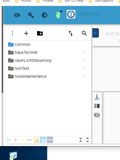

                                  dann bliebe noch Neustart der javascript Instanz oder drüberinstallieren
                                  BTW:
                                  Welche Versionen der relevanten Adapter/Controller hast du eigentlich?
                                  • kBrausew
                                    kBrausew @Homoran last edited by kBrausew
                                    Neustart brachte keine Besserung...
                                    Hab dann mal "Upload" gemacht und anschliessend Neustart; und das war's ...
                                    Zu Upload: Den Hinweis findet man ab und an beim HeatingController bei verschiedentlichen Problemen
                                    Jetzt geht's...
                                    Danke; an alle !
                                    BTW: würde gerne Voting benutzen wie du vorschlägst, aber wie???
                                      den findet man auch in der Doku und wäre mein nächster Versuch gewesen. Bei einem "drüberinstallieren" wäre aber ein upload mit drin gewesen
