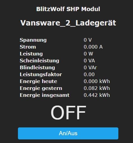

      Hi habe mal eine Frage. Ist es möglich bei den Vansware Steckdosen mit LED Ring wo Tasmota drauf ist den LED Ring auszuschalten? Habe es bis jetzt über den LedState probiert aber hat nicht funktioniert. Er schaltet nur das Licht je nach schaltzustand anders um aber aus geht es nicht.

              Denkra TeamSpeak @stefande last edited by Denkra
              @stefande Den habe ich bei mir gar nicht. Die Steckdosen sind als Blitzwolf drin. Da zeigt er mir nur einen Button an.
