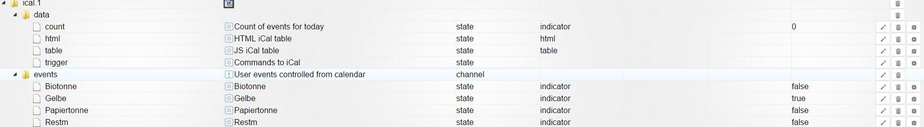

                                    Ich nutze einen Google Kalender der mit ical.0 bereits eingelesen wird. Hier befinden sich meine Mülltermine.
                                    diese sind folgende:
                                    EN Papier: Enger "Papiermüll"
                                    EN Rest 2 Wo: Enger "Restmüll"
                                    EN Bio: Enger "Boimüll"
                                    EN Grüne Tonne: Enger "Gelber Sack"
                                    Die Bezeichnungen kommen von der Stadt, da diese die Mülldatei zur Verfügung stellt.
                                    Nun möchte ich am Abend vorher über ein Mülltonnensymbol in Vis informiert werden.
                                    Ich dachte hier bieten sich 4 (Papiermüll/Restmüll/Biomüll/Gelber Sack) Variablen an, die einen Tag vorher als im Kalender vermerkt auf true gehen.
                                    Beispiel Mülltermin "EN Papier: Enger" steht für den 10.11.2016 im Kalender, dann soll die Variable "Papiermüll" am 09.11.2016 auf true wechseln und am 10.09.2016 um 23:00 Uhr auf false.
                                    Ich hoffe mein Anliegen ist verständlich ausgedrückt… 🙂

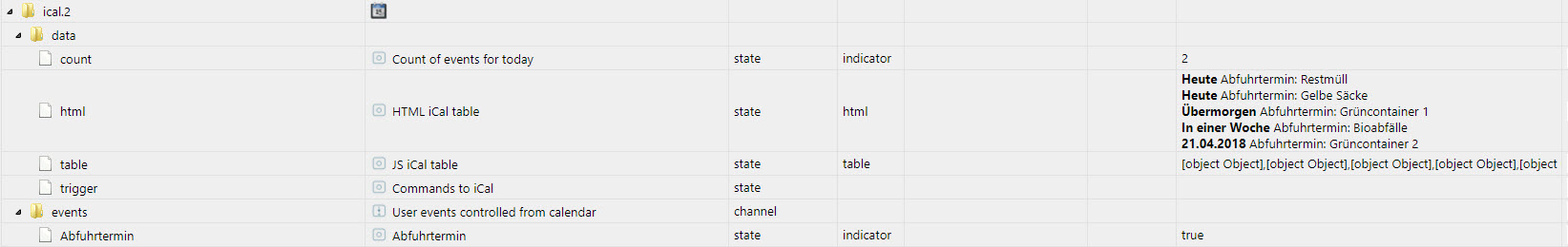

                                      Ich habe einfach ein basic-string-Widget mit der ObjektID: ical.0.data.html, der mir meine Termine anzeigt.

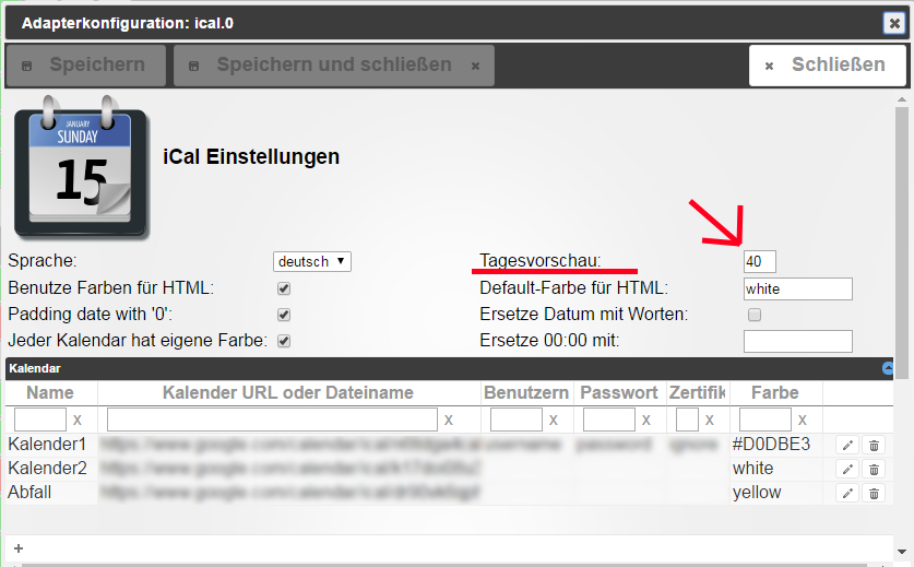

                                      In der ical-Instanz habe ich die Tagesvorschau auf 40 Tage eingestellt.
                                      Somit zeigt dieses Widget alle nächsten Termine an.

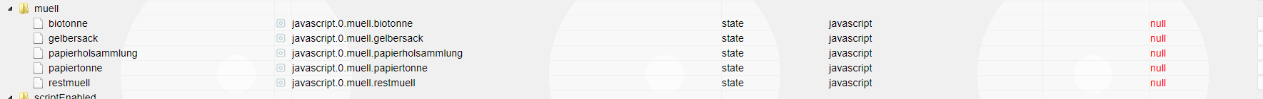

                                            9:25:00.770	[info]	javascript.1 Stop script script.js.Müllabholung_Papiermüll
                                            19:25:00.816	[info]	javascript.0 Start javascript script.js.Müllabholung_Papiermüll
                                            19:25:00.817	[info]	javascript.0 script.js.Müllabholung_Papiermüll: Jetztzeit: Sun Nov 13 2016 19:25:00 GMT+0100 (CET)
                                            19:25:00.817	[info]	javascript.0 script.js.Müllabholung_Papiermüll: Zielzeit: Mon Nov 14 2016 00:00:00 GMT+0100 (CET)
                                            19:25:00.818	[info]	javascript.0 script.js.Müllabholung_Papiermüll: 14.11.2016
                                            19:25:00.818	[info]	javascript.0 script.js.Müllabholung_Papiermüll: null
                                            19:25:00.818	[error]	javascript.0 script.js.Müllabholung_Papiermüll: Fehler beim Kalenderevents einlesen TypeError: Cannot read property 'length' of null
                                            19:25:00.818	[info]	javascript.0 script.js.Müllabholung_Papiermüll: registered 1 subscription and 2 schedules
                                            Im Kalender für morgen steht der Eintrag: EN Papier: Enger
                                            Die Zeile 12 habe ich auf "Papier" geändert.

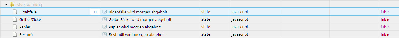

                                            Warum steht da im Log: javascript.0 script.js.Müllabholung_Papiermüll: Jetztzeit: Sun Nov 13 2016 19:25:00 GMT+0100 (CET)
                                            Der Begriff Papiermüll taucht doch nirgends im script mehr auf?
                                            Unter Objekte steht:
                                            Muellwarnung
                                            Papier –- false
                                            Gruß Sven
