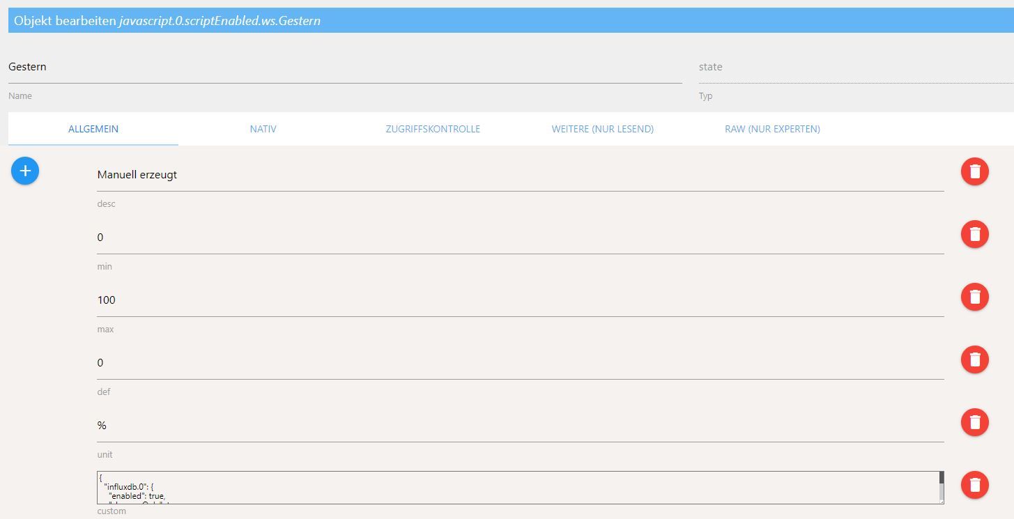

                                  wie konfiguriere ich eigentlich die Datenpunkte?
                                  Was trage ich z.B. bei "min" und "max" ein ?
                                  "Unit" ist warscheinlich "mm"
                                    paul53 @karstent last edited by paul53
                                    @karstent sagte:
                                    0 und 100 können bleiben, denn mehr als 100 mm pro Tag wird es nicht regnen. "unit" bei Menge "mm", bei Stärke "mm/h".

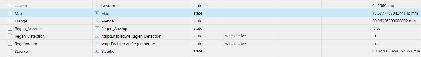

                                          Jetzt habe ich doch noch mal eine Frage zum Script. In den variablen werden mir Werte angezeigt die etliche Nachkommastellen beinhalten. Kann man das irgendwie auf 2 Nachkommastellen begrenzen?
                                            @karstent sagte:
                                            Man kann. Beispiel Menge:
                                                setState(idMenge, Math.round(menge * 100) / 100, true);
