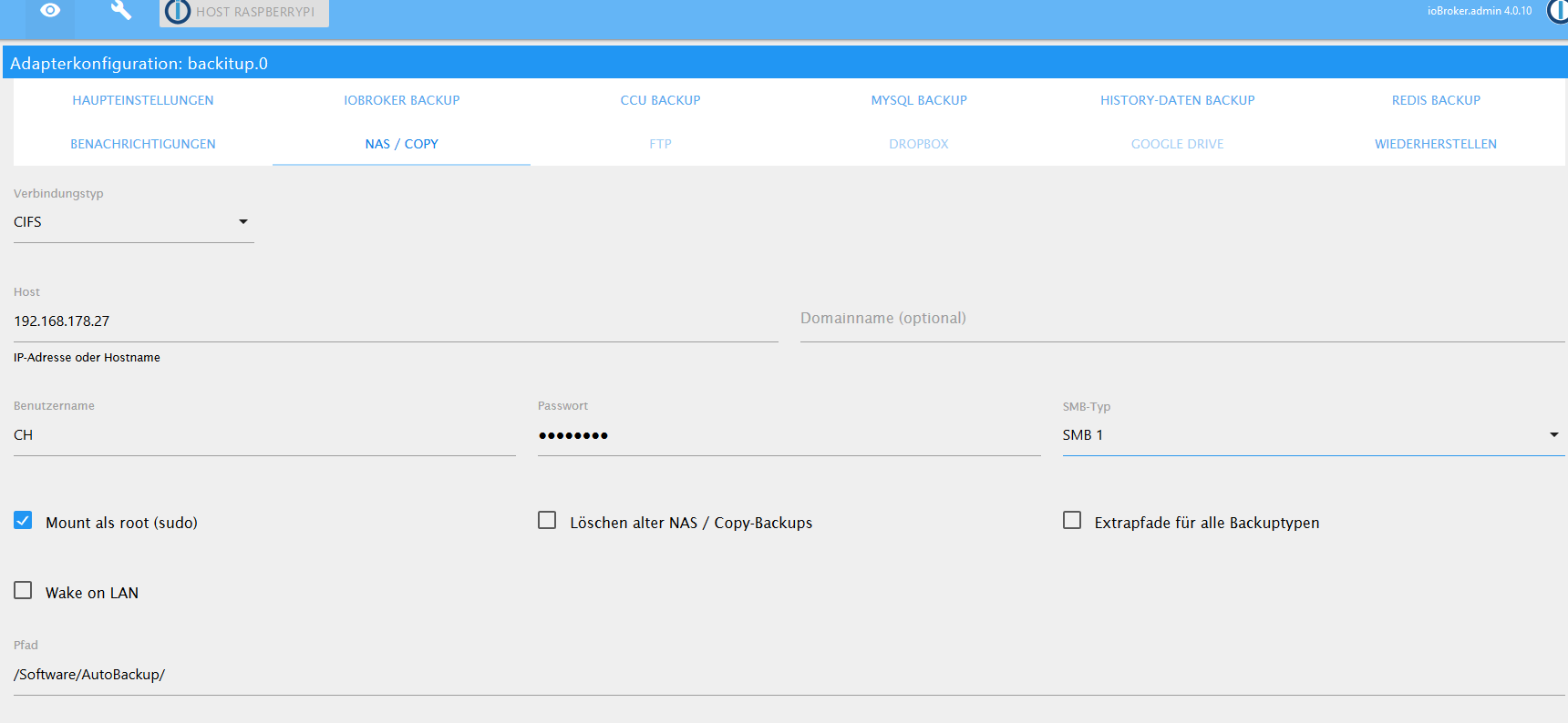

      Liebe Broker,
      ich versuche das Addon BAckItUp einzurichten um Backups auf meinen Windows Server zu legen. Folgende Konfiguration habe ich unter NAS vorgenommen:
      1dfc842e-3feb-4c13-a055-da13b766f8b2-grafik.png ![alt text](image url)
      Beim Versuch ein Backup zu machen erhalte ich die Meldung im Log:
      backitup.0 2020-06-04 12:58:39.150 error Refer to the mount.cifs(8) manual page (e.g. man mount.cifs)
      backitup.0 2020-06-04 12:58:39.150 error mount error(19): No such device
      backitup.0 2020-06-04 12:58:39.150 error mount error: cifs filesystem not supported by the system
      backitup.0 2020-06-04 12:58:39.150 error (16229) Error: Command failed: sudo mount -t cifs -o username=USER,password=****,rw,file_mode=0777,dir_mode=0777 //192.168.178.27/Software/AutoBackup/ /opt/iobroker/backups
      Was mache ich falsch? Fehlt evtl ein Paket was das Addon nicht mit installiert hat?

        @cherberg hast Du die cifs-utils installiert? Ansonsten such mal hier im Forum, es gibt dazu viele Einträge.

            Homoran Global Moderator Administrators @cherberg last edited by
            @cherberg sagte in BackItUp - cifs filesystem not supported by the system:
            und dort ist alles korrekt konfiguriert?
            • C
              cherberg @Homoran last edited by
              @Homoran
              Das genannte Verzeichnis existiert und mit dem angegeben User und Passwort kann ich drauf zugreifen. Ich glaube wenn es ein Zugriffproblem wäre, würde die Meldung anders lauten. Die Meldung "cifs not supported by system" scheint darauf hinzudeuten dass das Linux worauf iobroker läuft vom Kernel her cifs nicht unterstützt 😞
