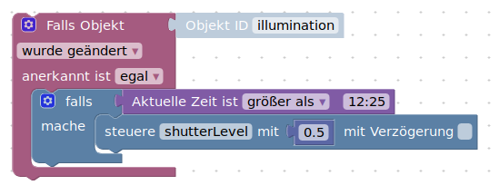

      Hallo Zusammen,
      ich möchte das von 2 Deckenleuchten max. 1 leuchtet da beide relativ eng zusammen sind.
      Die Idee ist nun das wenn Leuchte A eingeschaltet wird geprüft wird ob Leuchte B eingeschaltet ist. Wenn das der Fall ist soll Leuchte B ausgeschaltet werden. das Ganze soll (mit einem 2. Blockly") auch umgekehrt passieren
      Ob ich den Zeitfaktor wirklich brauche wei0 ich noch nicht, soll aber erst einmal drin sein.
      Die Steuerung ist Homematic IP, diverse Sachen laufen auch aber bei diesem doch relativ einfachen Fall hänge ich irgendwie fest. 😞
      chralt
        Homoran Global Moderator Administrators @chralt last edited by
        @chralt was hinter den Datenpunkten steckt kann ich nicht raten.
        aber shutterLevel klingt nicht wie ein Dimmer
        chralt 1 Reply Last reply Reply Quote 0

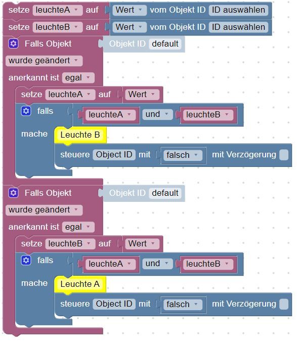

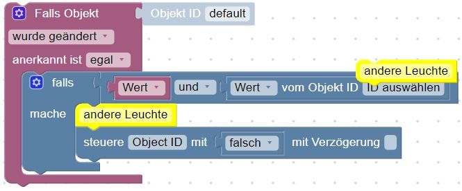

          paul53 @chralt last edited by
          @chralt sagte:

            chralt @Homoran last edited by
            @Homoran
            ups . `tschuldigung an alle - das war das falsche Blockly, hier das (der, die?) richtig:

            • chralt
              chralt @paul53 last edited by
              verstehe ich nicht.
              Sollen als erstes beide Leuchten in einen bestimmten (identischen?) Status gebracht werden und wenn ja warum? Auf was reagieren die beiden Zeilen ohne Trigger?
              Dann würden auch mehr Schaltvorgänge stattfinden als erforderlich.
              Ob der häufigere Wechsel der Lebensdauer der Leuchtmittel zuträglich wäre glaube ich nicht.
              Und Du hast beide Wege in einem Blockly, ich möchte/habe getrennte Blocklys je Raum. Ok, das kann man bei Deinem Vorschlag natürlich auch trennen.
              chralt
                @chralt sagte in Blockly HMIP Wechsellicht:
                verstehe ich nicht.
                die roten Blöcke sind Variablen
                  paul53 @chralt last edited by paul53
                  @chralt sagte:
                  Nein, die beiden Variablen werden bei Script-Start auf die Werte der Datenpunkte initialisiert.
                  Variablen können nicht Script übergreifend verwendet werden.
                  @Homoran sagte in Blockly HMIP Wechsellicht:
                  ... aber Wert findet man unter "Trigger".
                      Das sollte dann auch mit eindeutiger Benennung der Datenpunkte selber funktionieren, etwa so:
                      Nicht mit Strings und Datenpunkt-ID, sondern:
                      • chralt
                        Funktioniert!!
                        Allerdings erst mal nur mit Variablen:
                        Super - vielen Dank.
                        Ein bisschen Grübeln muß ich aber noch bis ich das vollständig durchdringe.
                        chralt

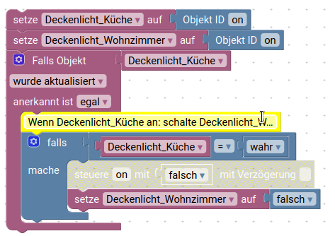

                          Hallo Zusammen,
                          erst einmal: wie bekomme ich den Titel wieder geändert (das "[GELÖST] soll weg)?
                          Leider muß ich noch mal auf das Thema meiner Leuchten kommen:
                          Das Blockly funktionierte irgendwann nicht mehr - warum auch immer. ich habe dann versucht das Ganze komplett mit Variablen zu bauen da das - glaube ich zumindest - bei größeren Blocklys übersichtlicher wird.
                          Zusätzlich möchte ich Kommentare bei jedem Schritt einfügen.

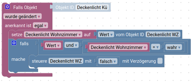

                          Mein Beispiel für die Aufgabe bei einschalten des Küchenlichts eine Deckenleuchte im Wohnzimmer aus zu schalten:

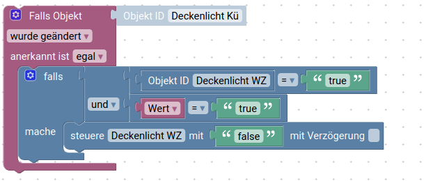

                          Ich vermute mal das der letzte Schritt "setze Deckenlicht_Wohnzimmer auf falsch" der Fehler ist.
                          chralt
                          • buggybeast
                            buggybeast last edited by
                            @chralt Das Skript von @paul53 sollte es doch tun. Du hast das ziemlich verändert.
                            Und es sieht so aus, als ob Du im Trigger die Variable stehen hast. Das geht nicht. Da muss das Objekt von Küchenlicht stehen. Außerdem solltest Du dann "auf geändert" triggern.
                            Bei dem "setze Deckenlicht_Wohnzimmer auf falsch" setzt Du auch nur die Variable und steuern tust Du da nix.
                            Darüber ist ja ein deaktivierter steuer-Befehl. Das sieht besser aus.

                            • chralt
                              @buggybeast
                              Vielen Dank für beide Hinweise!
                              Ich habe jetzt ein anderes Skript wieder "zurückgestellt" und das funktionierte dann auch, an das obige werde ich mich gleich noch machen und melden wie es läuft (wenn es läuft).
                              chralt
                              • chralt

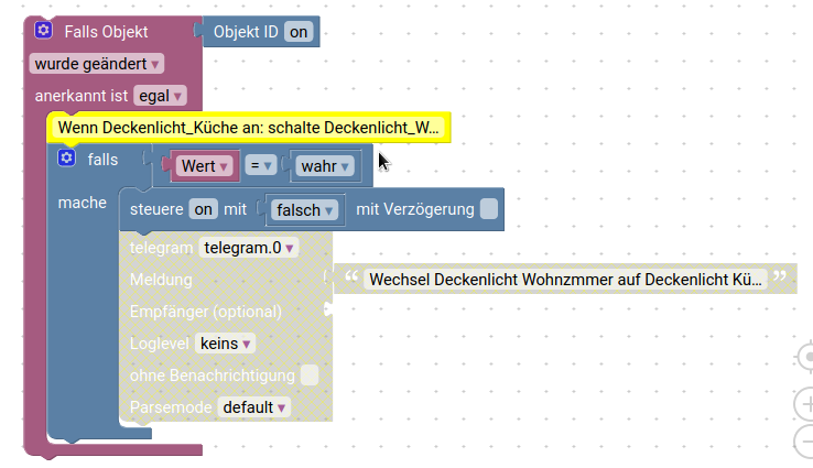

                                Hallo @buggybeast
                                so funktioniert es jetzt (einschließlich Test Telegram der auch Bestanden ist. 🙂
                                chralt
                                PS.: jetz kann ich das "Gelöst" ja wieder setzen.
