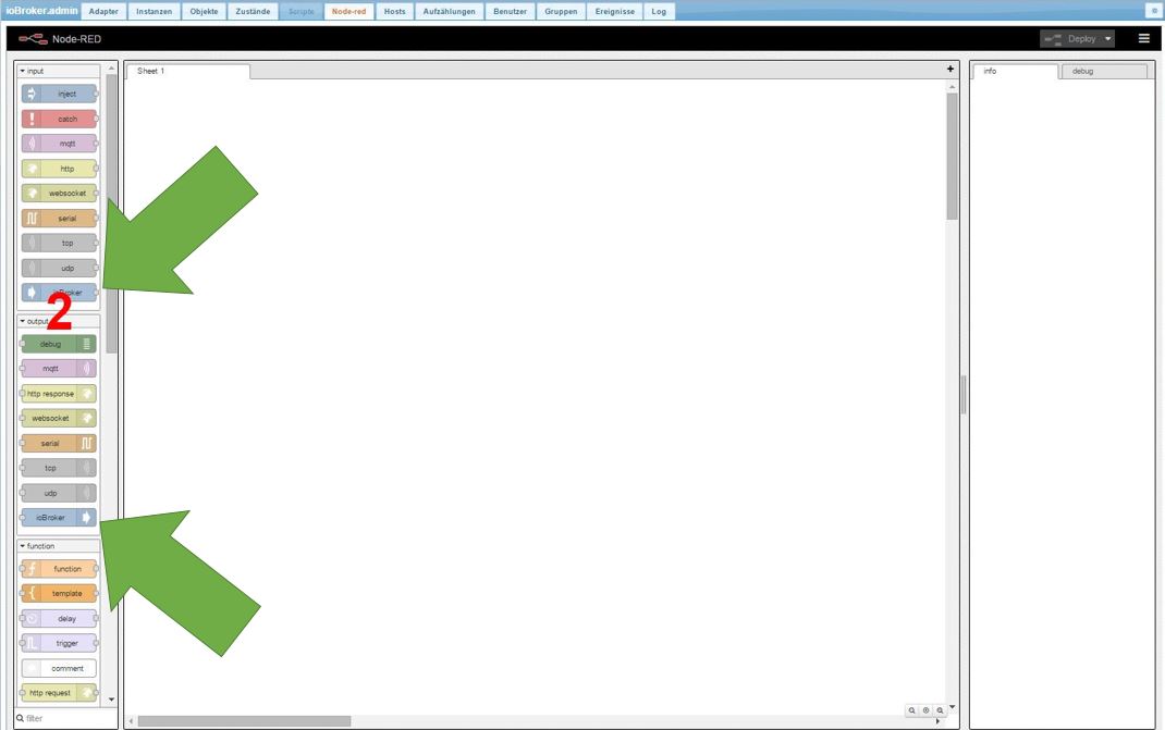

                  ~~![](</s><URL url=)<link_text text="http://uploads.tapatalk-cdn.com/2016092 ... 774958.jpg">http://uploads.tapatalk-cdn.com/20160920/08daf6af764ee6d40253a0036e774958.jpg</link_text>" />
                  ~~![](</s><URL url=)<link_text text="http://uploads.tapatalk-cdn.com/2016092 ... 5ef93f.jpg">http://uploads.tapatalk-cdn.com/20160920/23ff47bcf1544d431ea5cc65845ef93f.jpg</link_text>" />
                  Gesendet von iPhone mit Tapatalk~~~~
                  • I
                    iobroker_rp last edited by
                    eventuell habe ich hier ja auch ein Verständnisproblem. Aber ich hätte gerne die Buttons in Node-RED, die ich mit den grünen Pfeilen markiert habe:
                    Danke und Gruß !

                      die ioBroker-VIS-Komponente von Node-Red hast Du aber installiert?
                      Schau mal hier : http://flows.nodered.org/node/node-red-vis
                      Gruß,
                      Eric
                      • I
                        nein, bisher nicht.
                        Werde ich heute Abend nachholen und prüfen.
                        Danke schon mal !
                                  Hallo Bluefox und Eric,
                                  das Problem ist gelöst nachdem ich mit:
                                  sudo npm install node-red-vis
                                  den offensichtlich fehlenden Node nachinstalliert habe. Mir war nicht klar, dass die ioBroker Nodes sich in der node-red-vis befinden.
                                  Vielen Dank Euch beiden für die Antworten, die dann letztendlich zum Ziel geführt haben !
