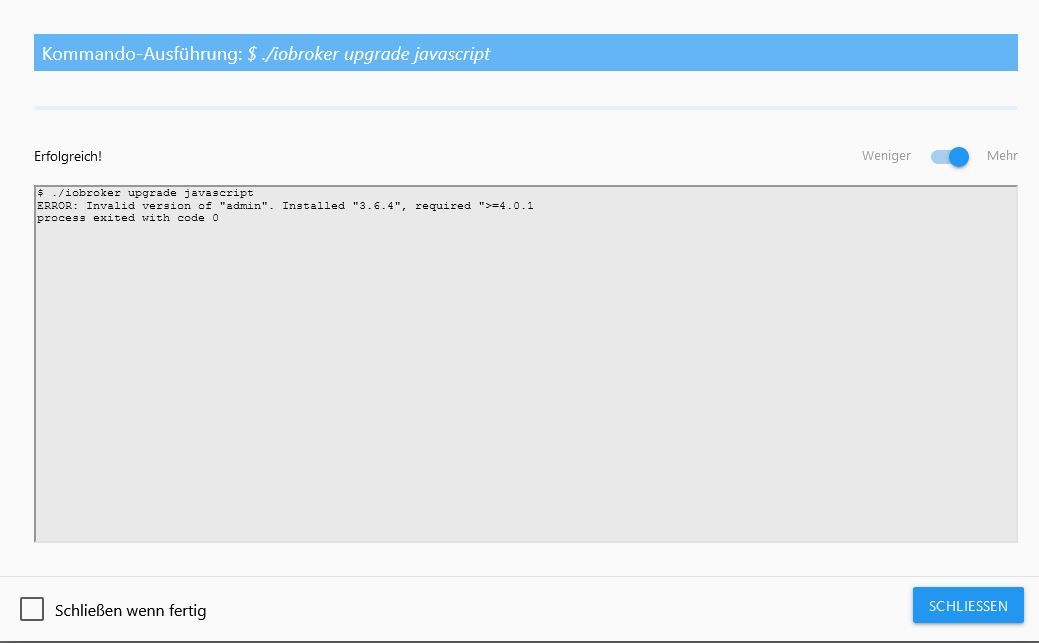

      Habe etwas Probleme diesmal das Javascript Update einzuspielen. Es kommt folgende Meldung:
      Ich habe die Vermutung, dass es an einer "admin-Leiche" liegt. Diese habe ich vor langer Zeit mal gebraucht, als ich noch ein Master/Slave System hatte. Mittlerweile läuft alles auf einem raspi. Die admin-Instanz habe ich schon mehrmals versucht zu deinstallieren. Er versucht es, kommt aber nicht zum Abschluss. (Fehlermeldung --> keine)
      Könnt Ihr mir bitte helfen ?
      Werden weitere Infos benötigt ?
