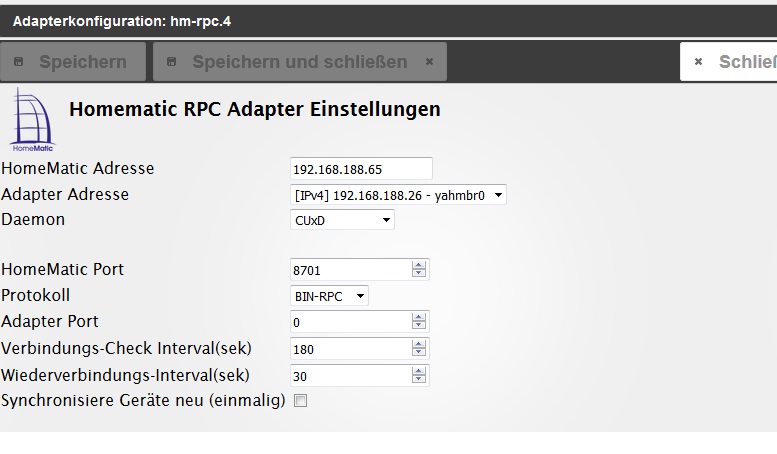

      Hallo habe 2 Zentralen..
      eine originale CCU2 keine Probleme.
      der andre unter Yahm und CCu2 neuste Firmware mit Problemen im HM-RPC!!!
      der Adabter läuft unter Daemon "CUXD" wegen meiner LED Lampen.
      Fehler laut LOG
      • hm-rpc-4 2016-09-20 05:00:09.073 debug PING ok
      hm-rpc-4 2016-09-20 05:00:09.062 debug Send PING…
      dann nach kurzer Zeit
      hm-rpc-4 2016-09-20 05:05:09.140 debug Socket closed.
      hm-rpc-4 2016-09-20 05:05:09.132 debug Connect...
      hm-rpc-4 2016-09-20 05:04:39.125 info Disconnected
      hm-rpc-4 2016-09-20 05:04:39.123 debug Socket closed.
      hm-rpc-4 2016-09-20 05:04:39.113 debug clear ping interval
      und ein neuer Connect erfolgt leider nicht.. kann es dann immer nur
      den Adapter neu Laden dann geht es wieder für 2 bis 5 min.
      Hat jemand eine Lösung???
