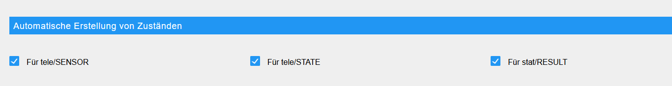

      habe erfolgreich Tasmota auf meine Steckdose geflasht, welche ich nutzen möchte um festzustellen ob Wäschetrockner fertig ist etc. - hat alles bestens geklappt und habe die Steckdose auch erfolgreich kalibriert (60 w Lampenmethode) und möchte sie nun in ioBroker einbinden. Mein erster Versuch (Sonoff Adapter) funktioniert insofern das ich an-/ausschalten kann aber leider werden die Werte wie Stromverbrauch etc. nicht angezeigt-/aktualisiert. Muß ich hier noch etwas besonderes einstellen oder nutze ich den falschen Adapter ?

            Jan1 @mabo last edited by
            @mabo
            Haken drin?
              mabo @Jan1 last edited by
              @Jan1 aaaaah 😨
                @mabo
                Wobei die Punkte ja eigentlich schon heißen, was Du haben möchtest, kommt man da auch alleine drauf 😉
                  @Jan1 Danke !!!
