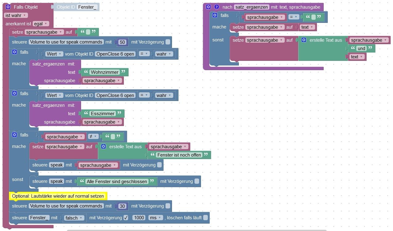

      @dslraser Hat super funktioniert, habe jedoch bei Deinem Beispiel den ersten Block "setzte offene_fenster_liste" entfernt, da es aus meiner Sicht keinen Sinn machte, eine Liste vor dem Trigger zu erstellen und wenn der Trigger eintritt, noch einmal eine Liste zu erstellen. Sollte es einen Sinn machen, würde ich um kurze Info/Belehrung bitten wollen, wobei die Entfernung in der Praxis zumindest bei mir keinen Nachteil zeigte ...
      • dslraser
        dslraser Forum Testing Most Active @Sanweb last edited by dslraser
        @Sanweb
        Ja, die außerhalb vom Trigger kann weg.

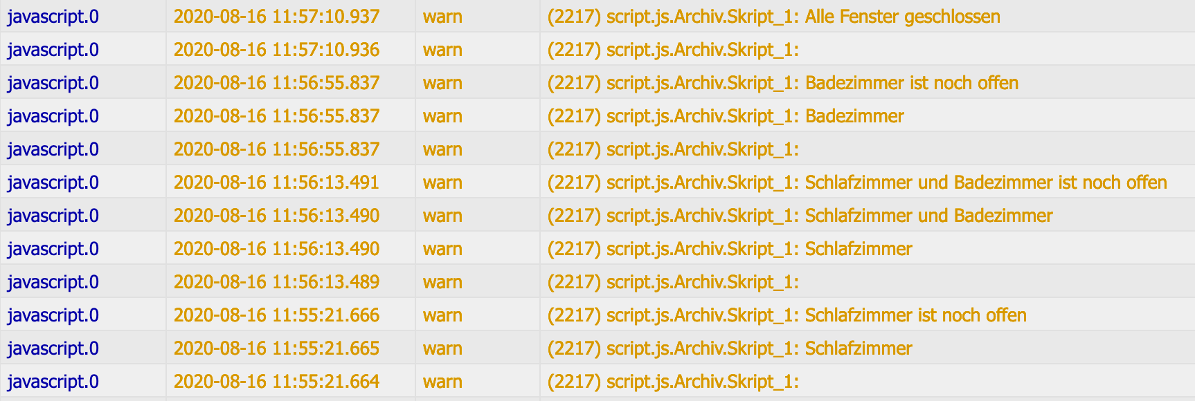

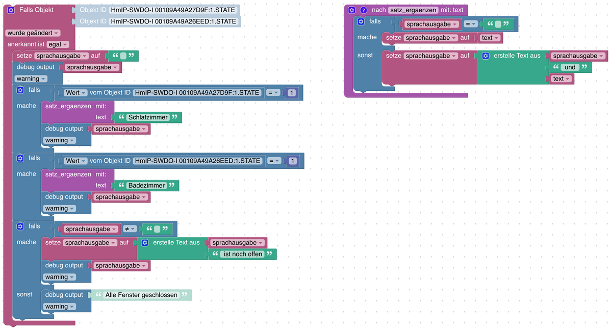

              @Sanweb Hi ich habe das mal getestet. Da ich kein Alexa habe, hab ich halt Debug Outputs eingebaut. Außerdem geben meine HmIP Fenstersensoren 0(geschlossen) und 1(offen) zurück. Das Skript hat bei mir jetzt sauber funktioniert. Ich glaube mein Fehler war, dass ich die Variable sprachausgabe zweimal erstellt habe, einmal als Variable im Skript und einmal als Parameter in der Funktion. Das hat es dann versaut 😁
              Wenn Du Lust hast, versuch es mal mit Alexa ...
              Hier mal die Logeinträge dazu:

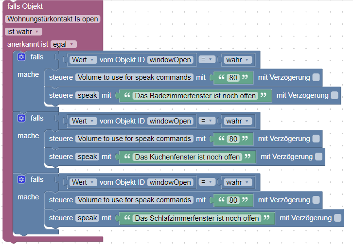

                      Hallo, ich muss das mal wieder hoch holen.
                      ich nutze das Script auch..
                      als Trigger oben habe ich den Kontakt der Tür.. also ich will es hören wenn ich die Haustür auf mache..
                      Das Falls Objekt steht bei mir aber auf "geändert", wenn ich es auf wahr ändere sollte es doch richtig sein oder?
                      aber irgendwie hat das nicht funktioniert... (ist ein Homematic Fenster kontakt)
                      bei "geändert" sagt sie es wenn ich die Tür auf mache und einmal wenn ich sie schliesse.. das Nervt etwas 🙂
                        Smallfeuer @eviltrooper last edited by
                        @eviltrooper sagte in Fenster offen Ausgabe mit Alexa:
                        Du fragst doch danach mit falls Sensor = 1 ab, ob wirklich wahr. Dann dürfte die Tür beim schließen nichts auslösen, es sein denn dein "falls" beinhaltet nicht das ganze Script. Kannst ja mal dein Blockly reinstellen.
